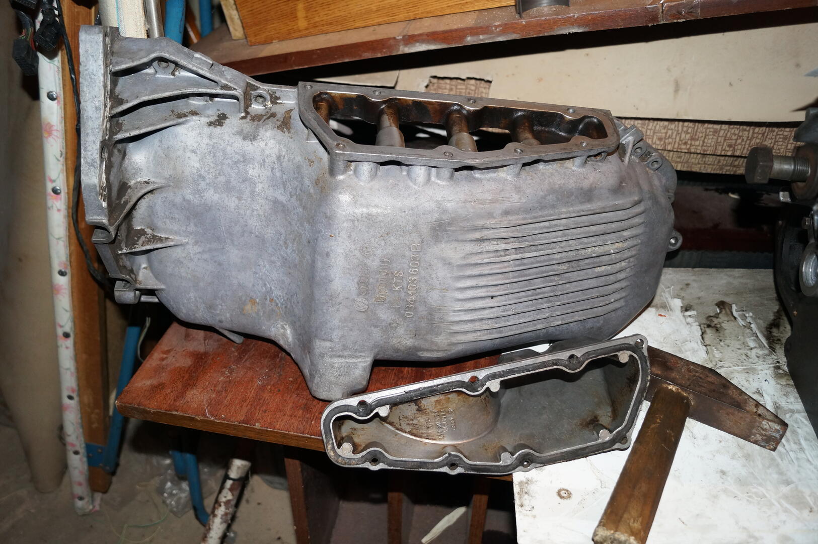

Krendel33
Сообщения: 740
Зарегистрирован: Ср дек 11, 2013 2:07 pm
Откуда: Владимир
Сообщение Krendel33 »
Вложение DSC07626.jpg больше недоступно
этот?
Люди детей живых делают, а вы тут машины починить не можете :glee:.
Скоро всё наладится
FRUITCAT
Сообщения: 4608
Откуда: Москва ЮАО
Сообщение FRUITCAT »
Да, очень правильная вещь!
​жаль номера не знаю (
FRUITCAT
Сообщения: 4608
Откуда: Москва ЮАО
О! Увидел, спасибо Вам за чёткое фото!

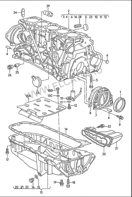

Гриценко Вячеслав
Сообщения: 4538
Откуда: г.Новосибирск
Сообщение Гриценко Вячеслав »
FRUITCAT писал(а):Да, очень правильная вещь!
От двигателя 3В по-моему
Гриценко Вячеслав
Сообщения: 4538
VAG034 103 599 E
