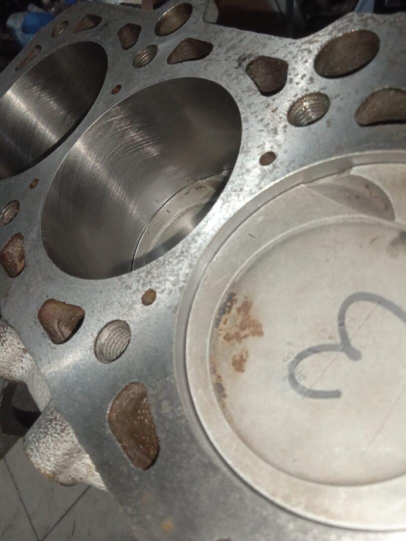

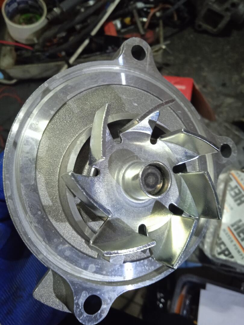

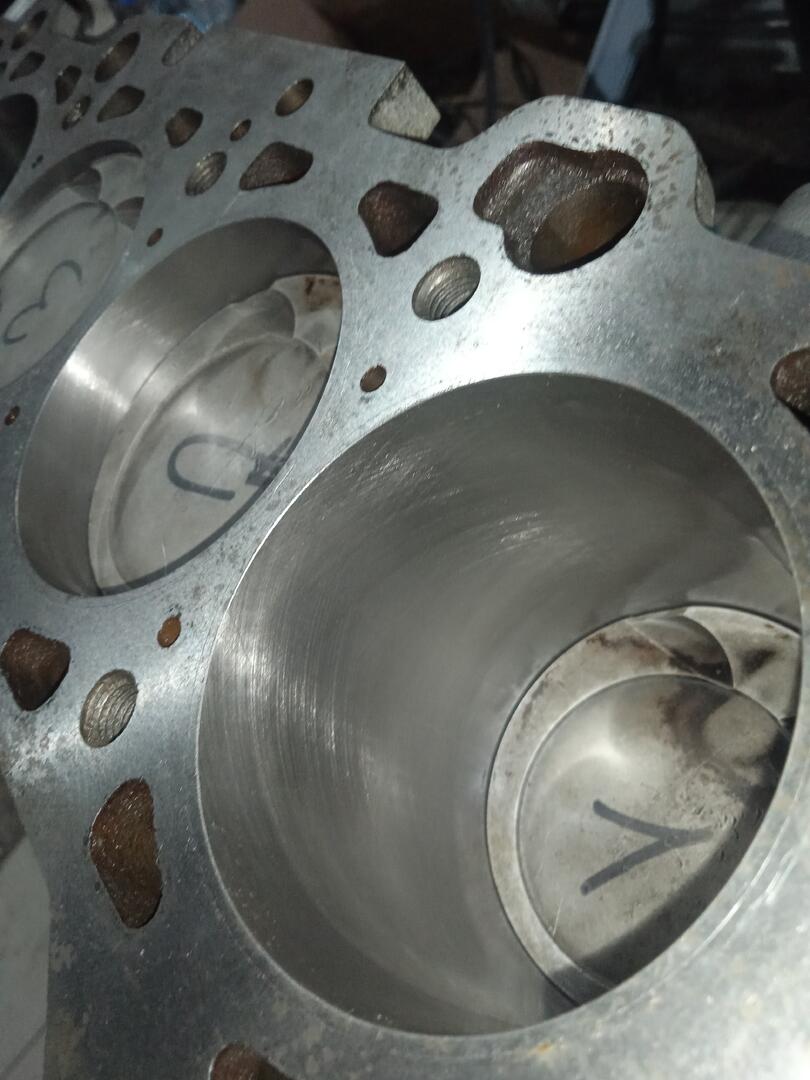

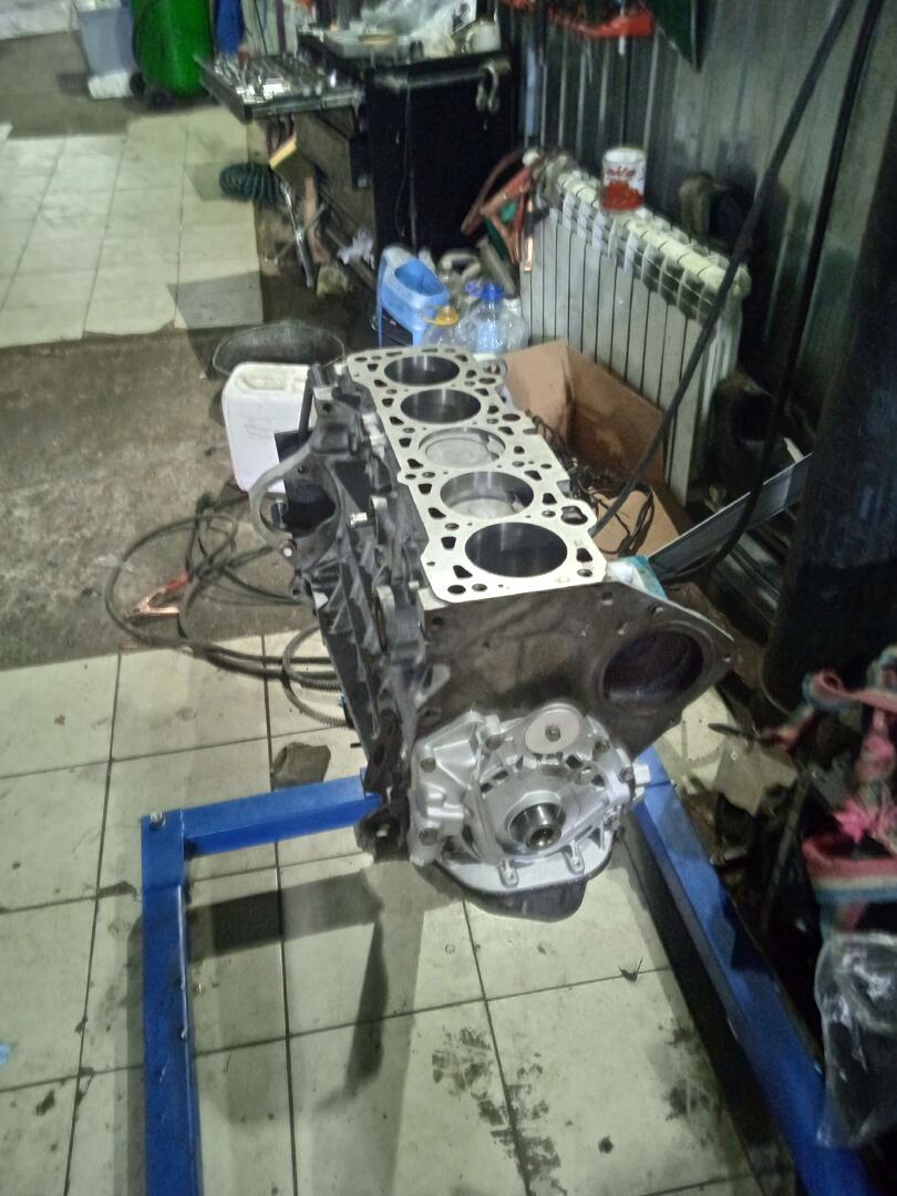

Летом 23 будет 7 год у меня. За это время 3 года без нареканий, потом провернуло вкладыши, и четвёртый год я с ней борюсь.
Кто-то может думаю и знает меня.
На данный момент имею следующий результат :
Мотор перебран.
Блок гильзован.
Новый маслонасос.
Маслофорсы от дизеля.
Колено номинал.
Поршни сток живые.
Новые кольца mahle.
Шатуны ковка с Ali.
Гбц живая.
Новые маслосъёмные.
Клапана и седла подогнаны на станке.
Коллектор выпуск str.
Турба сток.
Насос аем340.
Маслокуллер 13 рядов. No name.
N75 от 1.8т.
Прошивка jonn48 без дмрв.
Поменяна куча датчиков.
Новые свечи brisk p9.

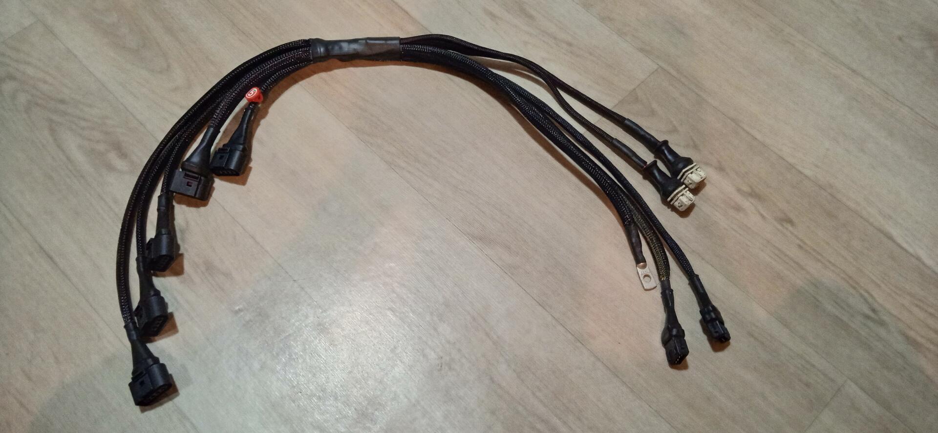

Самодельная коса tfsi.
Катушки новые ориг чёрные.
На сегодня вроде едет, но нет предела совершенству. Планов много, надеюсь сейчас будет попроще.
Последнее время все порывался продать эску, но так у меня и осталась. Буду делать потихоньку.

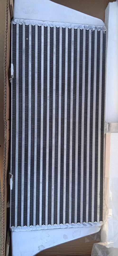

как и обещал выкладываю кое-какие фото, плюс купил интеркуллер на ajs.

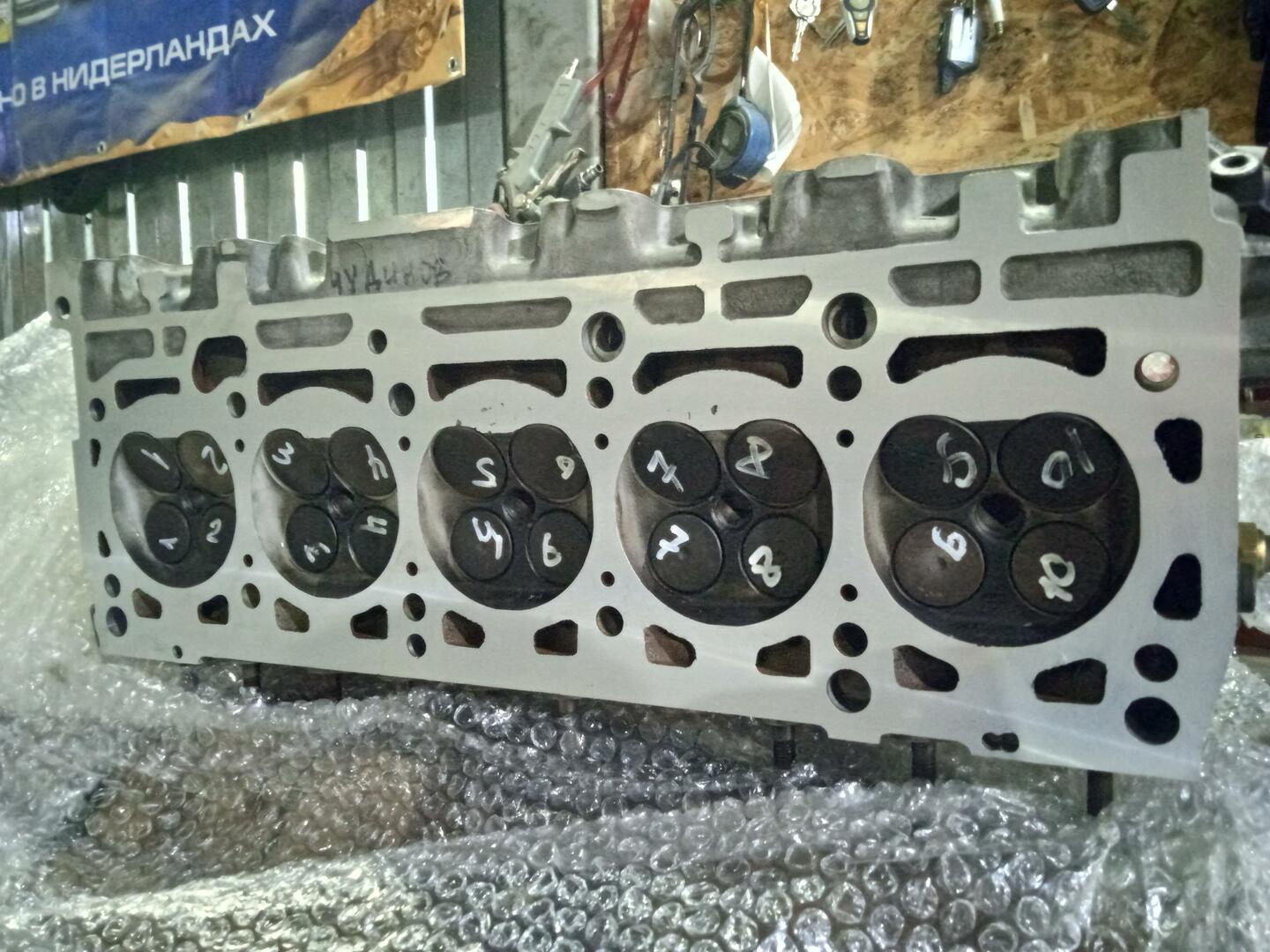

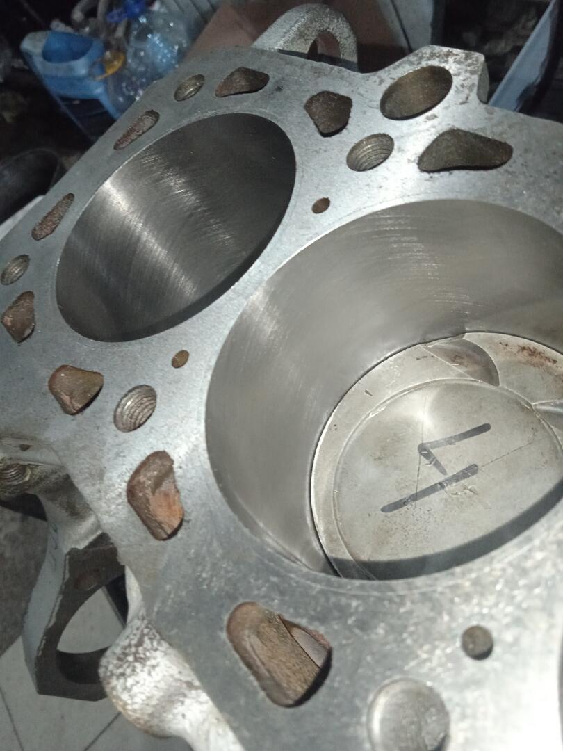

А что с клапанами? Что они там делают, да еще в таком виде?
Скиталец
Сообщения: 9985
Сообщение Скиталец »
Ну и для турбо зачем перешлифованная башка?
Тополь
Сообщения: 102
Зарегистрирован: Сб сен 03, 2016 5:51 pm
Откуда: НВЧК
Сообщение Тополь »
Клапана проверили, по геометрии ровные, на станке сняли фаски с гбц и клапанов и поставили обратно.
Скиталец
Сообщения: 9985
Тополь писал(а):Клапана проверили, по геометрии ровные, на станке сняли фаски с гбц и клапанов и поставили обратно.
По фото совсем не так

Скиталец писал(а):Ну и для турбо зачем перешлифованная башка?
Гбц брал на замену своей, были трещины и опрессовку не прошла. На этой проверили все, опрессовали, не травит, сняли плоскость
Скиталец
Сообщения: 9985
Тополь писал(а):Гбц брал на замену своей, были трещины и опрессовку не прошла. На этой проверили все, опрессовали, не травит, сняли плоскость
Она перешлифована

Скиталец писал(а):По фото совсем не так
Ну я отдавал в контору, там проверяли, заверили что все нормально, до этого к ним нареканий не было, если там все плохо, то это печально
Скиталец
Сообщения: 9985
Тополь писал(а):Ну я отдавал в контору, там проверяли, заверили что все нормально, до этого к ним нареканий не было, если там все плохо, то это печально
Не плохо, но и хорошего не видно
Тополь
Сообщения: 102
Откуда: НВЧК
Сообщение Тополь »
Скиталец писал(а):Не плохо, но и хорошего не видно
Ну что имеем, пока на чипе пробежал 5000км , все нормально, дальше видно будет. В запасе есть теперь гбц aan без трещин.
А перешлифована, значит слишком много сняли с плоскости?
Скиталец
Сообщения: 9985
Да. Скореевсего не раз.
И не всегда бошка с трещинами плохо. Часто бошки без трещин под проект хуже чем без трещин

Сообщение Тополь »
Скиталец писал(а):Да. Скореевсего не раз.
Ну точно не один раз снимали плоскость, но разве только один раз её можно снять? В мануале там есть по общем высоте параметр, после которого гбц под замену как я понял
Скиталец
Сообщения: 9985
На сток заводских валах норм. На лайтовых проектах норм
