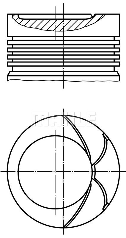

в чем смысл этой операции ? на сколько дизельное колено тяжелее?m50b20 писал(а):Приветствую !
Собираю низкий строкер на блоке AAN, колене AEL (95.5)
На текущий момент (блок еще в дороге) - встанет ли помпа и маслонасос от AEL (2.5 TDI) в блок AAN ?

поставив 95мм колено с 144мм шатуном в низкий блок===уменьшим компрессионную высоту на 9мм ....что это будет за поршень и насколько прочный?
степень сжатия какая будет?
m50b20 писал(а):Как раз сейчас продумываю варианты, к сожалению, высокий блок не лезет под капот, опускать балку или пилить капот я не хочу
Шатуны 144
