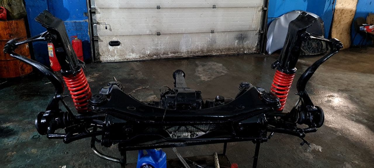

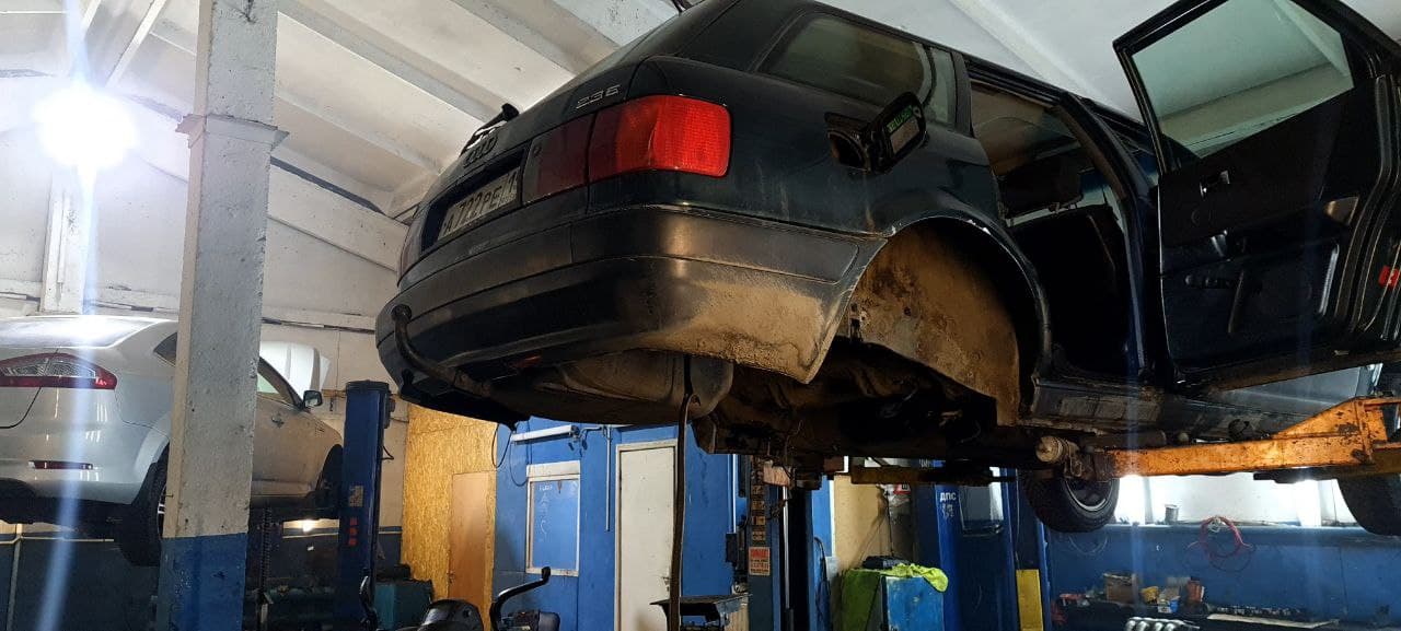

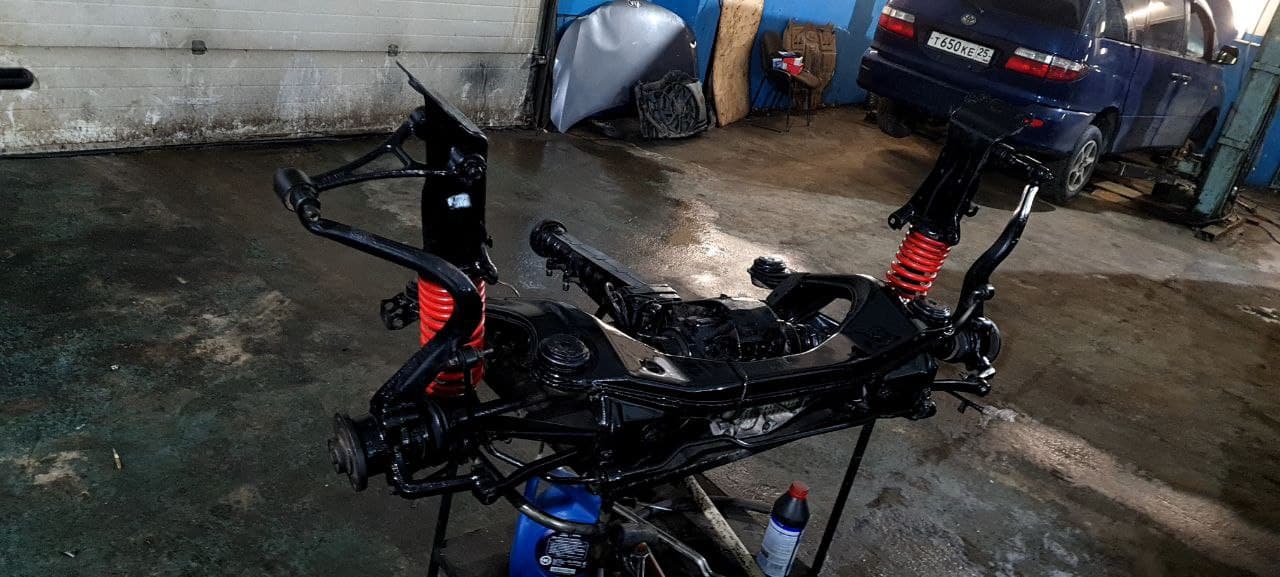

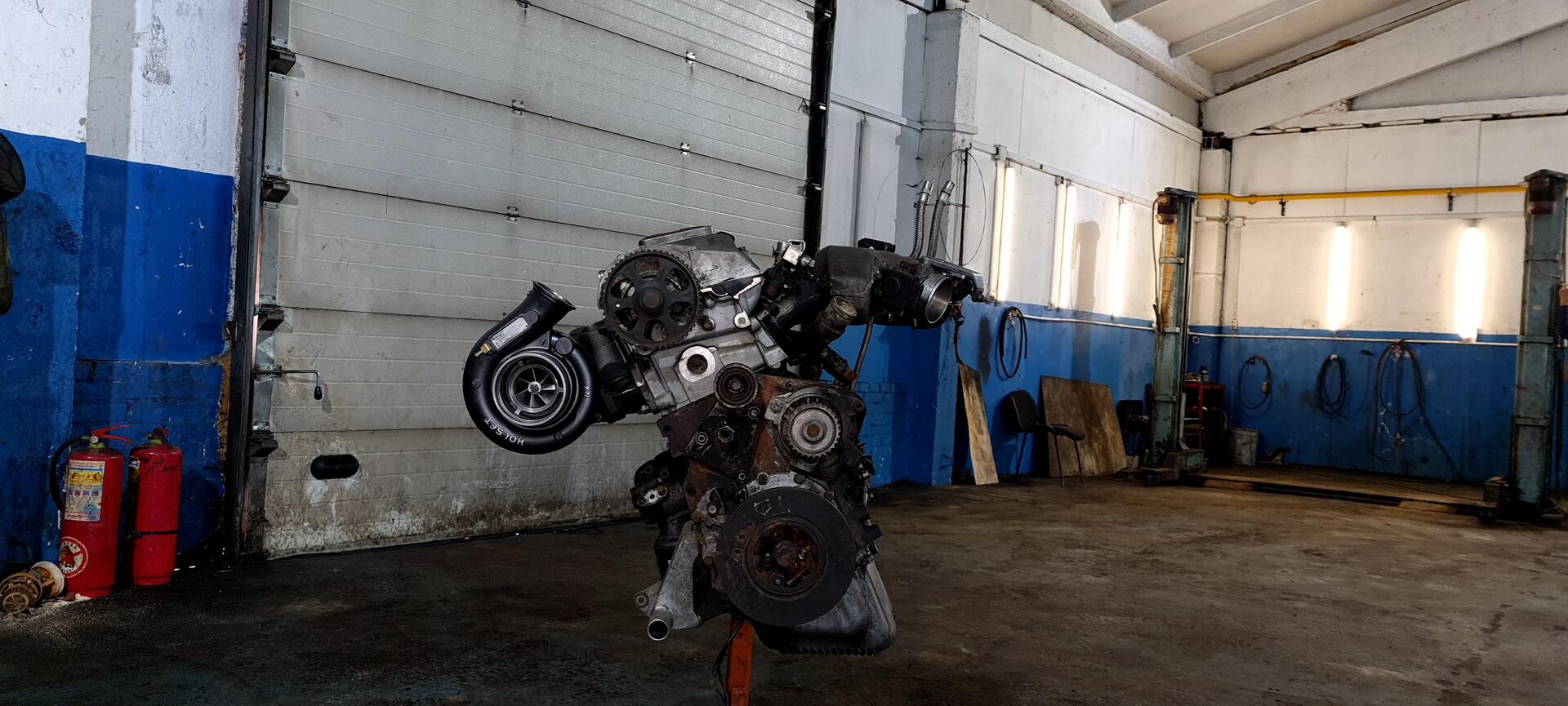

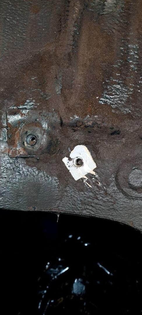

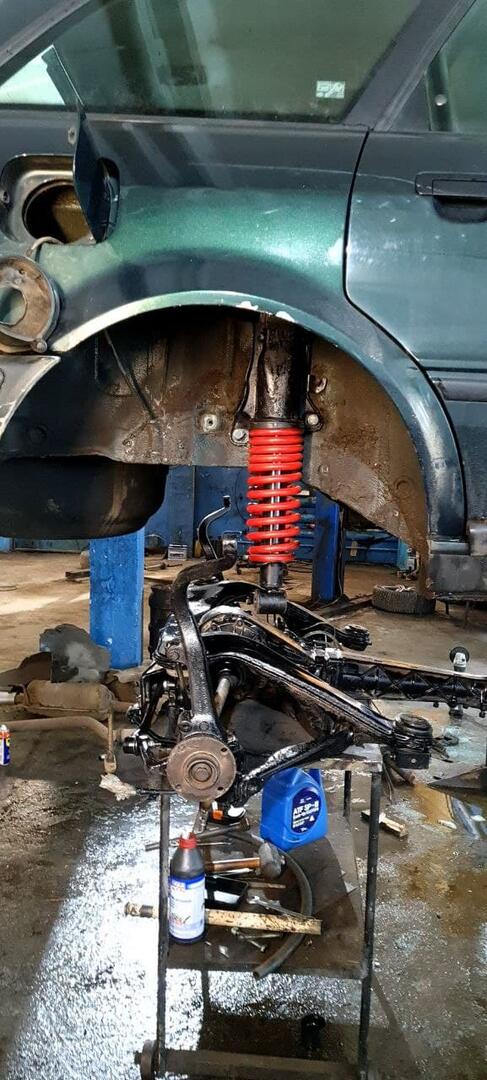

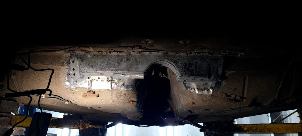

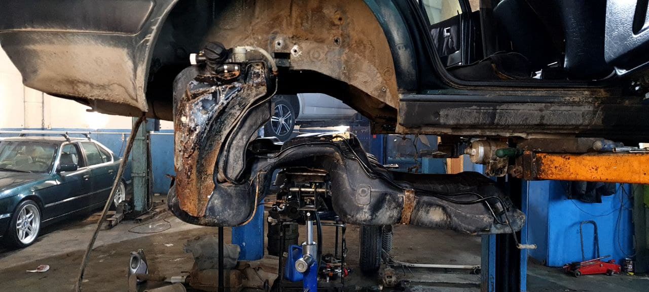

Доброго времени Суток ! ну тут на самом деле ничего такого . давно попала мне в руки s4 c4 в итоге остался от него хороший двигатель . спустя годы купил avant b4 . так же в москве купил комплект полного привода . от 2.8 b4 . ну и занялся всем этим сборкой . на данный момент на авто установил заднюю подвеску предворительно полностью обслужив кпп и двигатель пока родные NG .

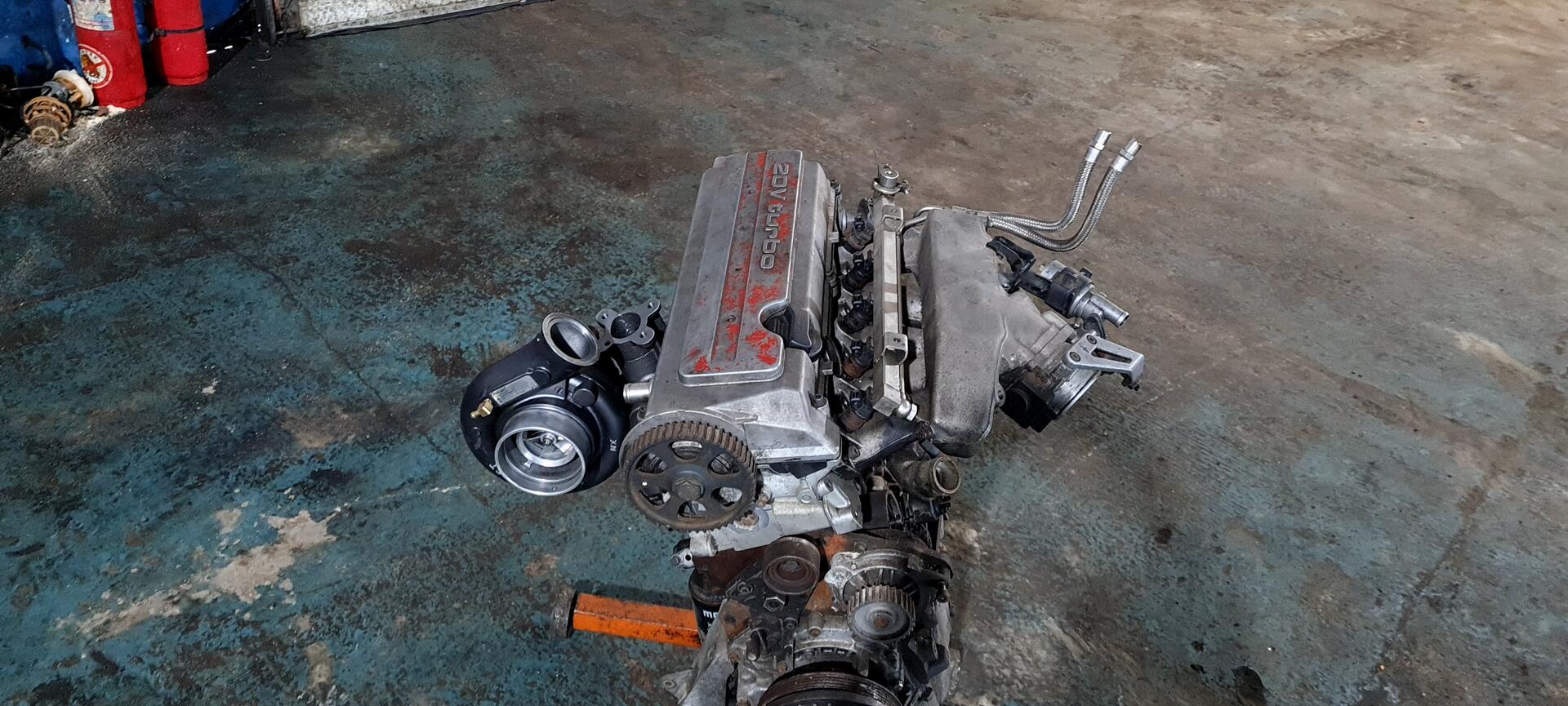

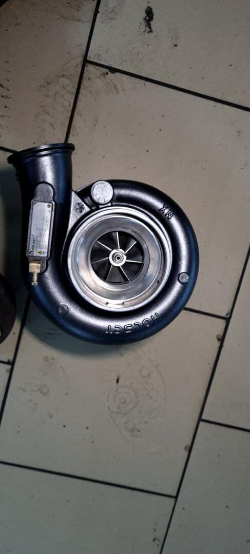

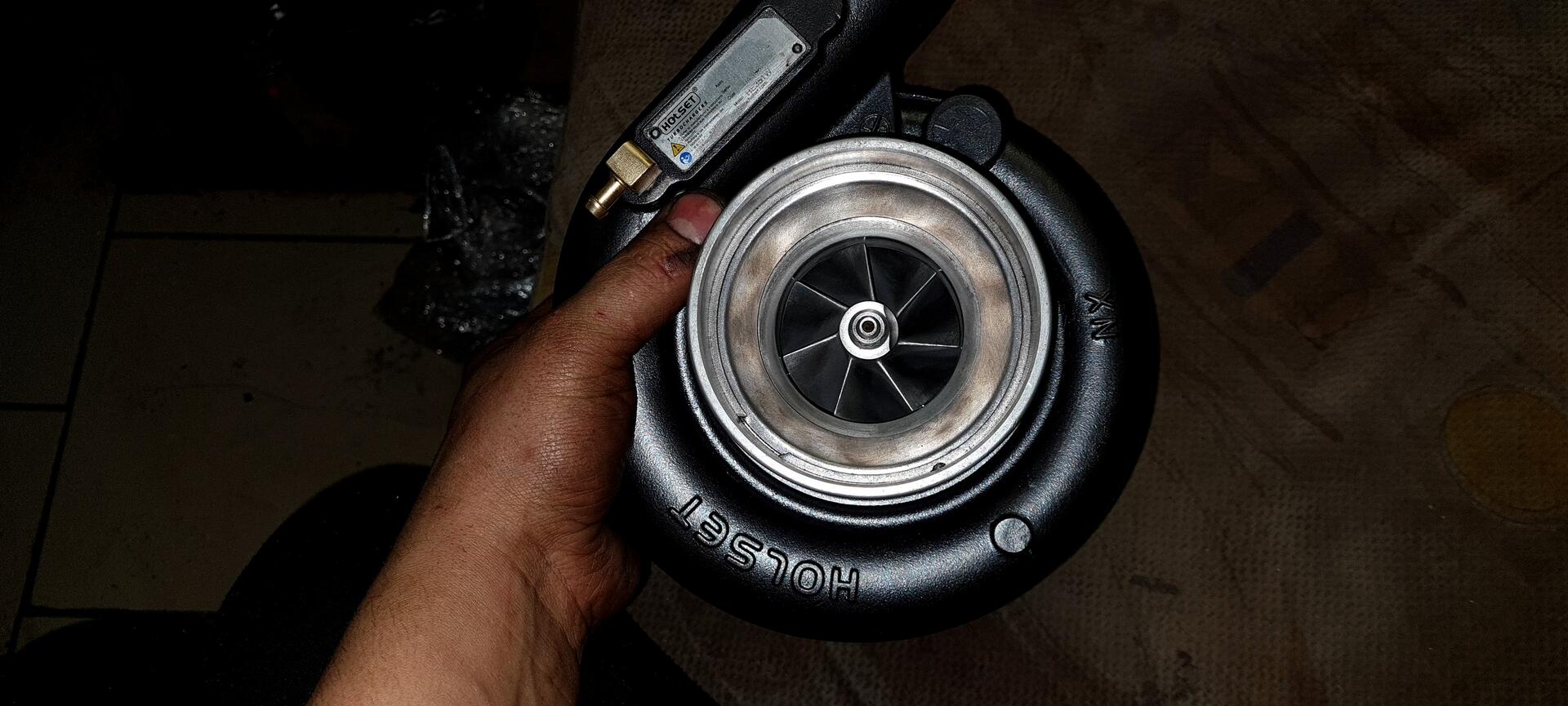

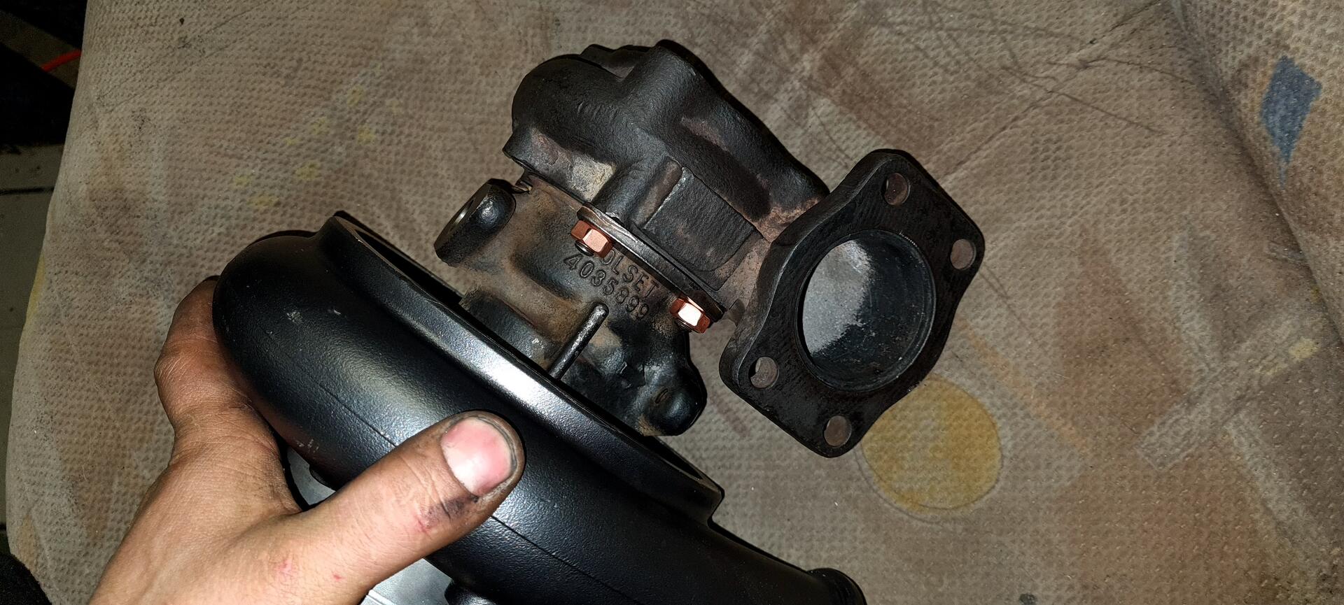

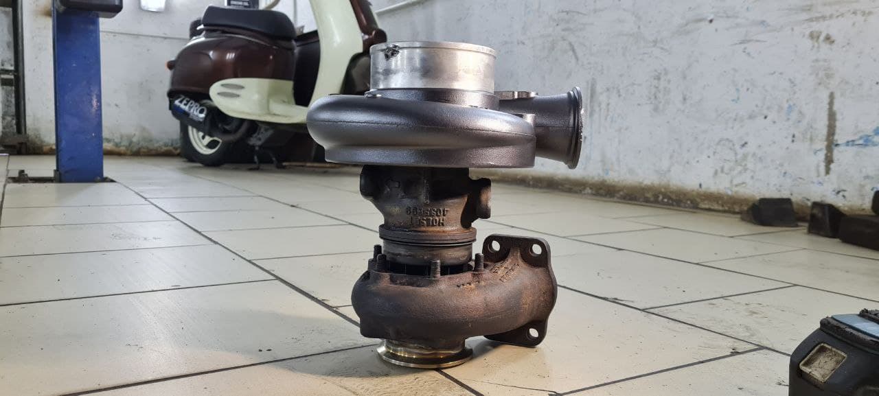

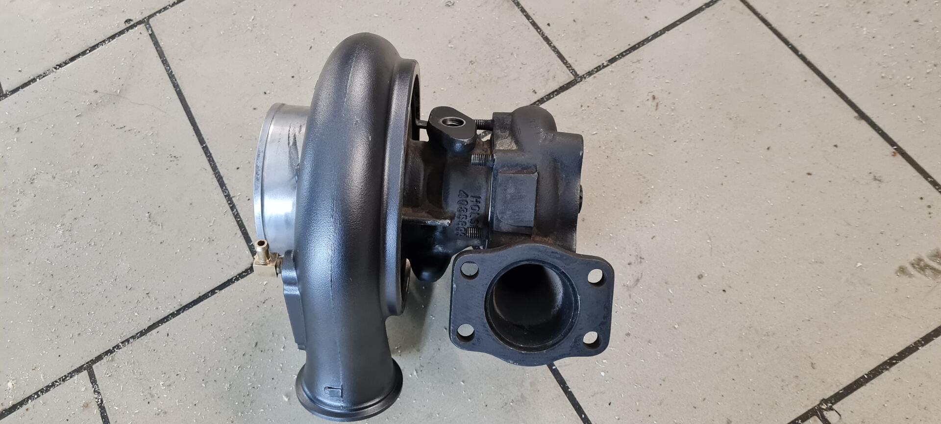

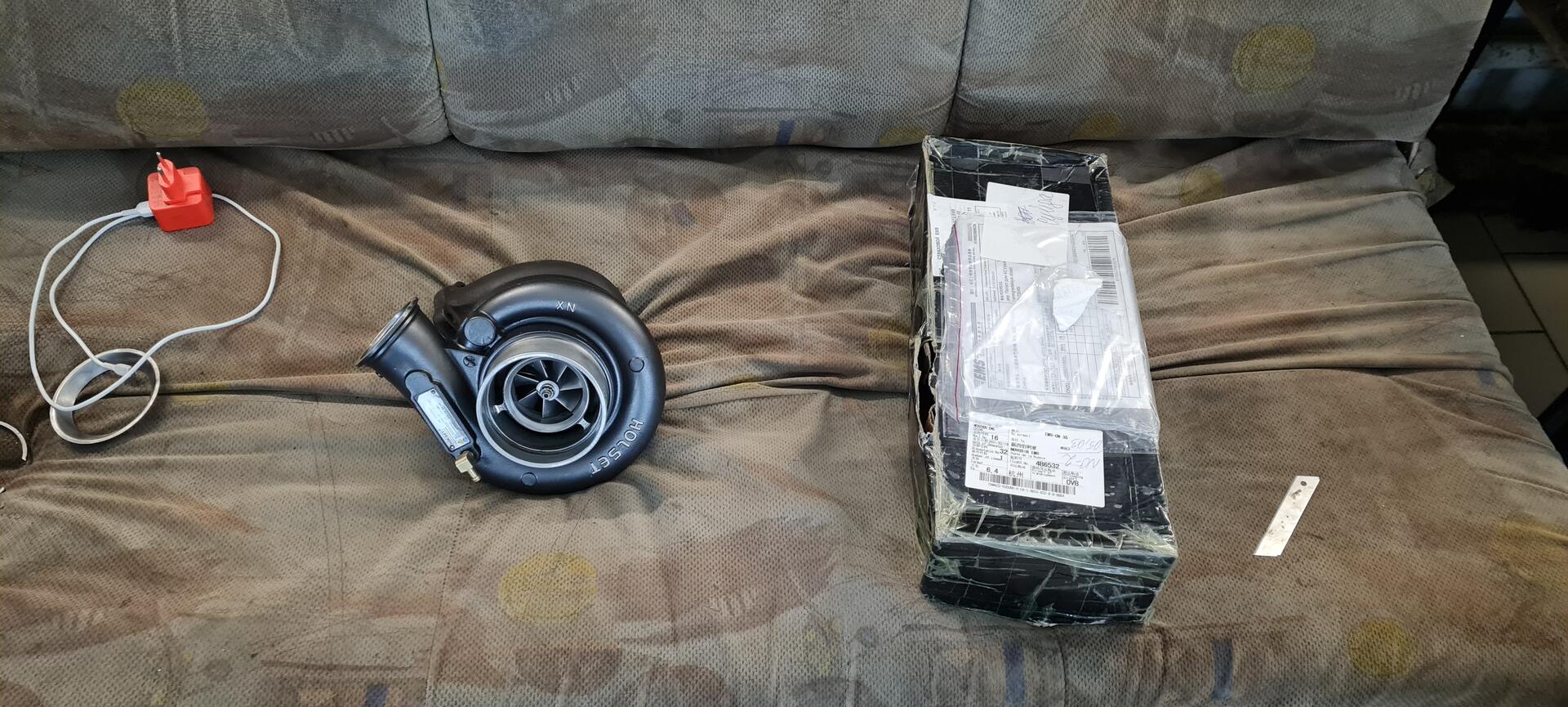

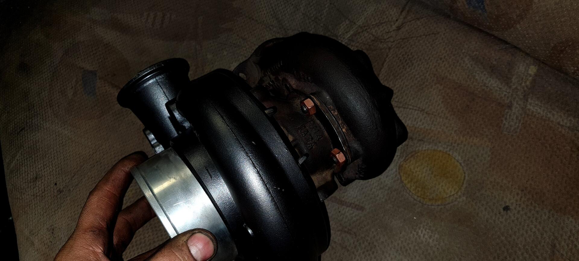

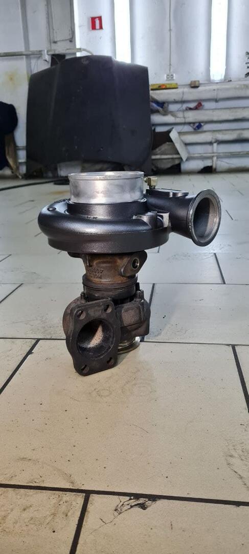

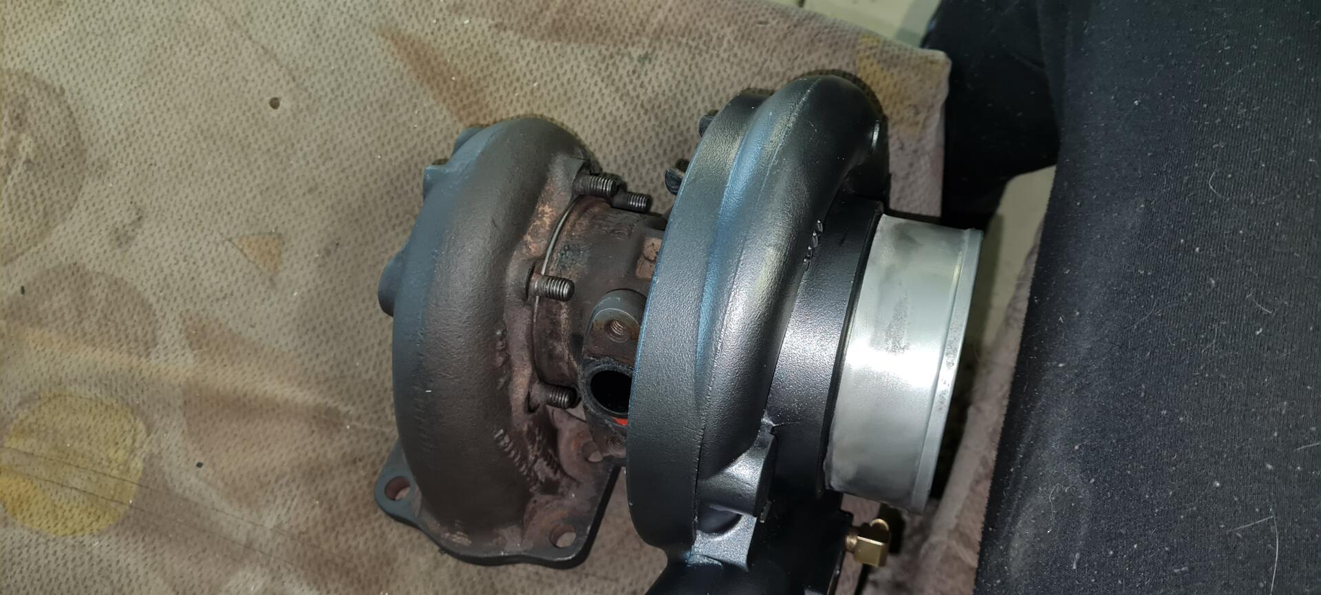

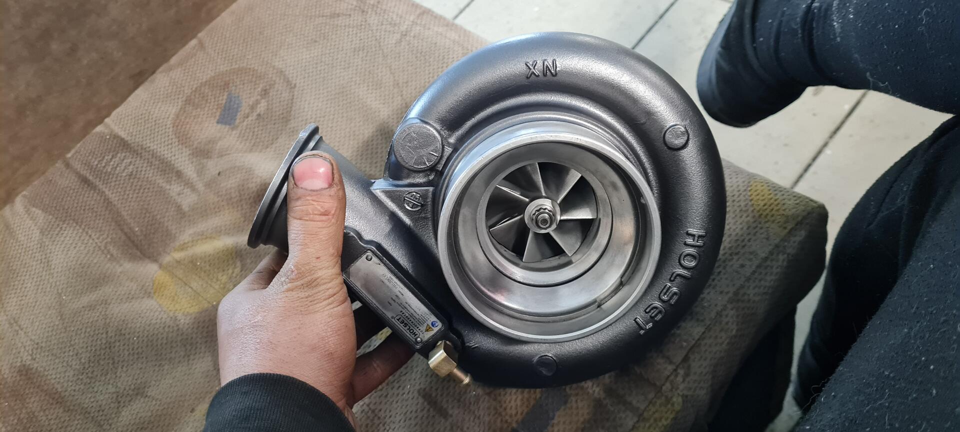

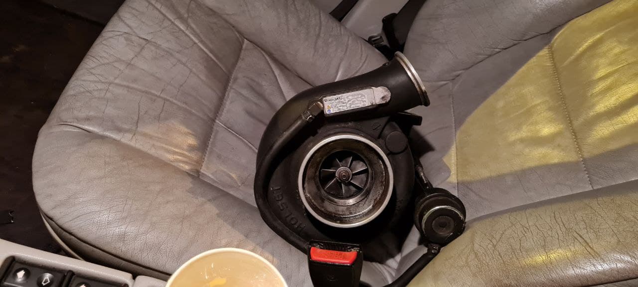

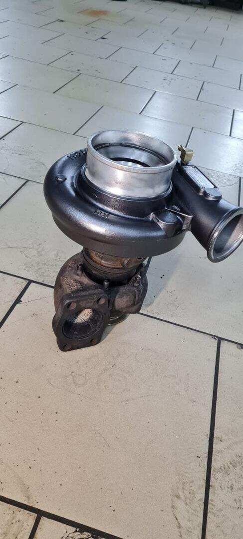

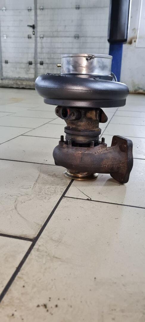

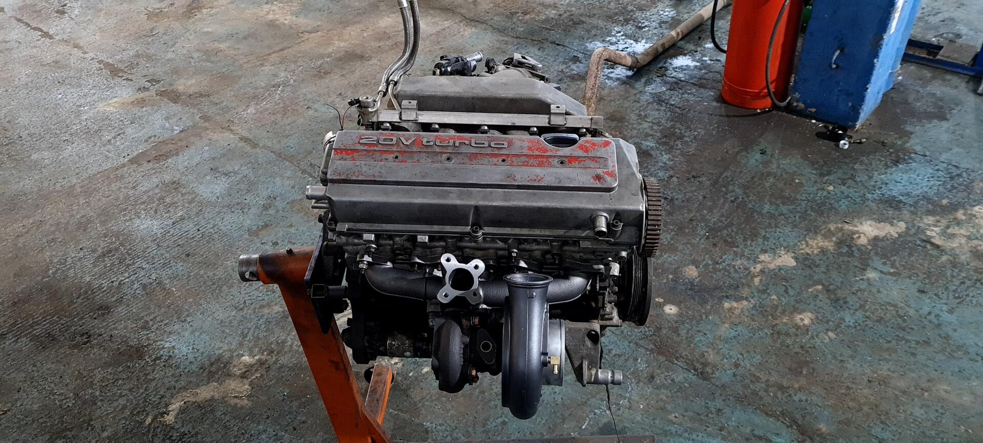

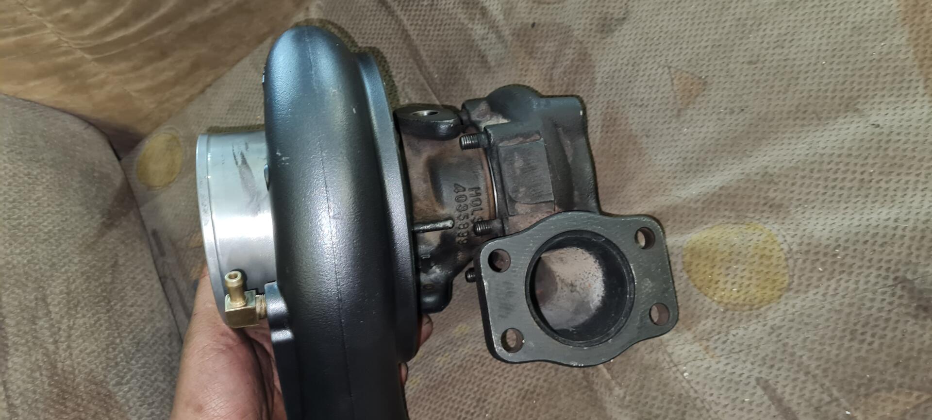

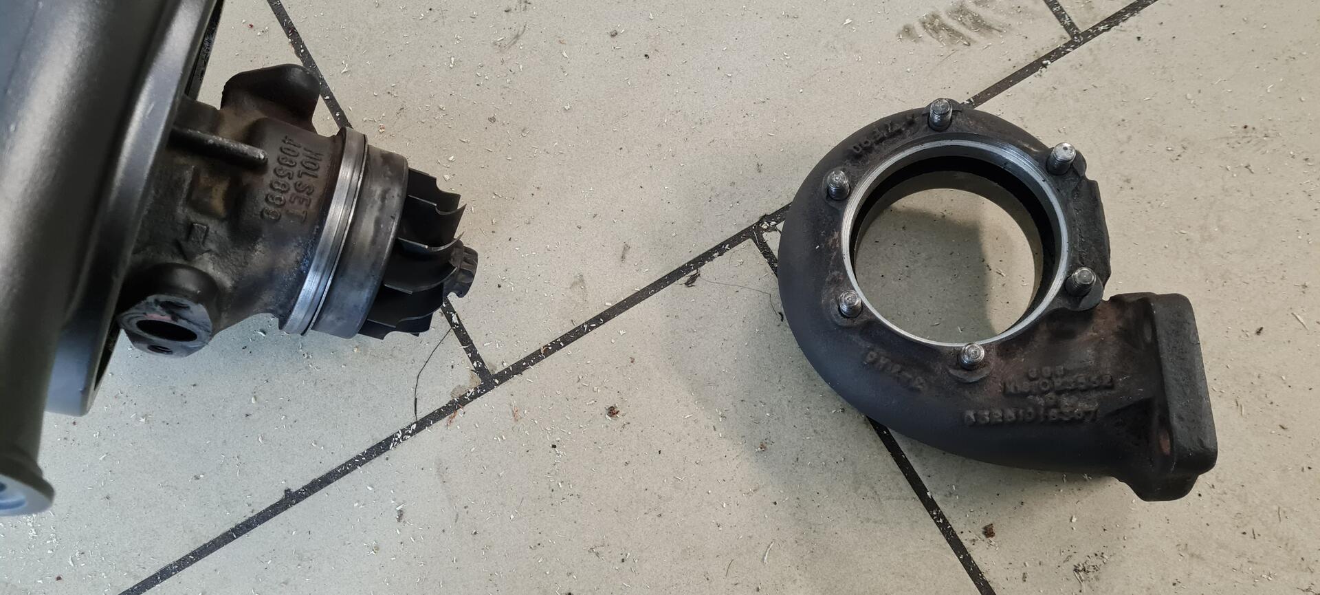

на счет турбины рассматривал много варриантов . EFR \ garrett \ HOLSEN / KKK \ в итоге купил ртебующюю ремонта K26 mc1 audi 200 снял с него турбинную часть и купил еще HOLSET HE351w отдал все это дельному токарю ну в субботу сделает если же A\r турбинной части будет затычной то рететочу на t3 ну или буду решать по месту

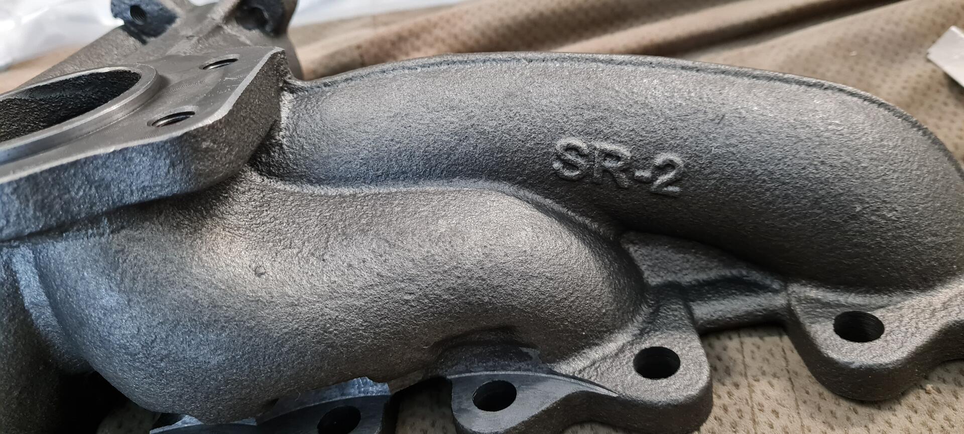

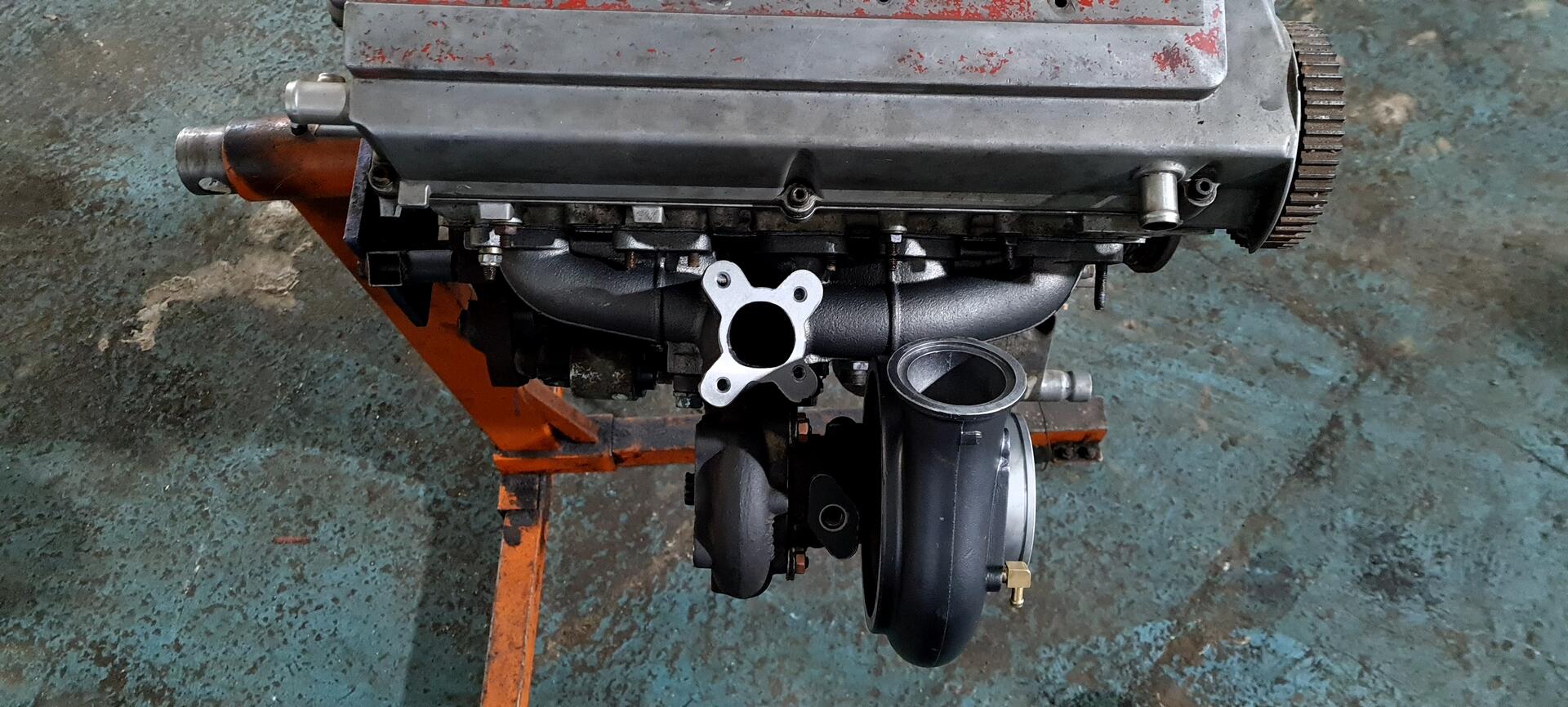

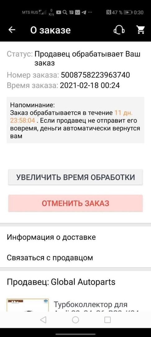

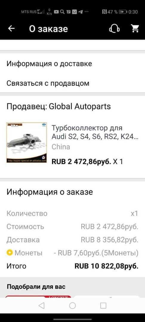

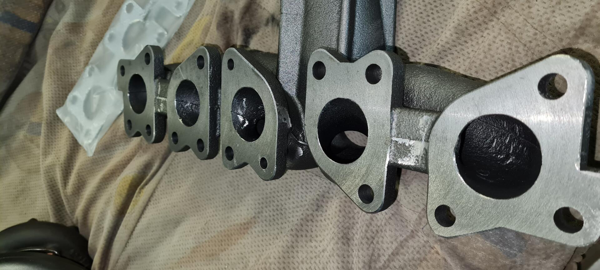

колектор заказал копию rs2 на качество не жалуются вроде . по крайней мере не нашел в марте должна приехать

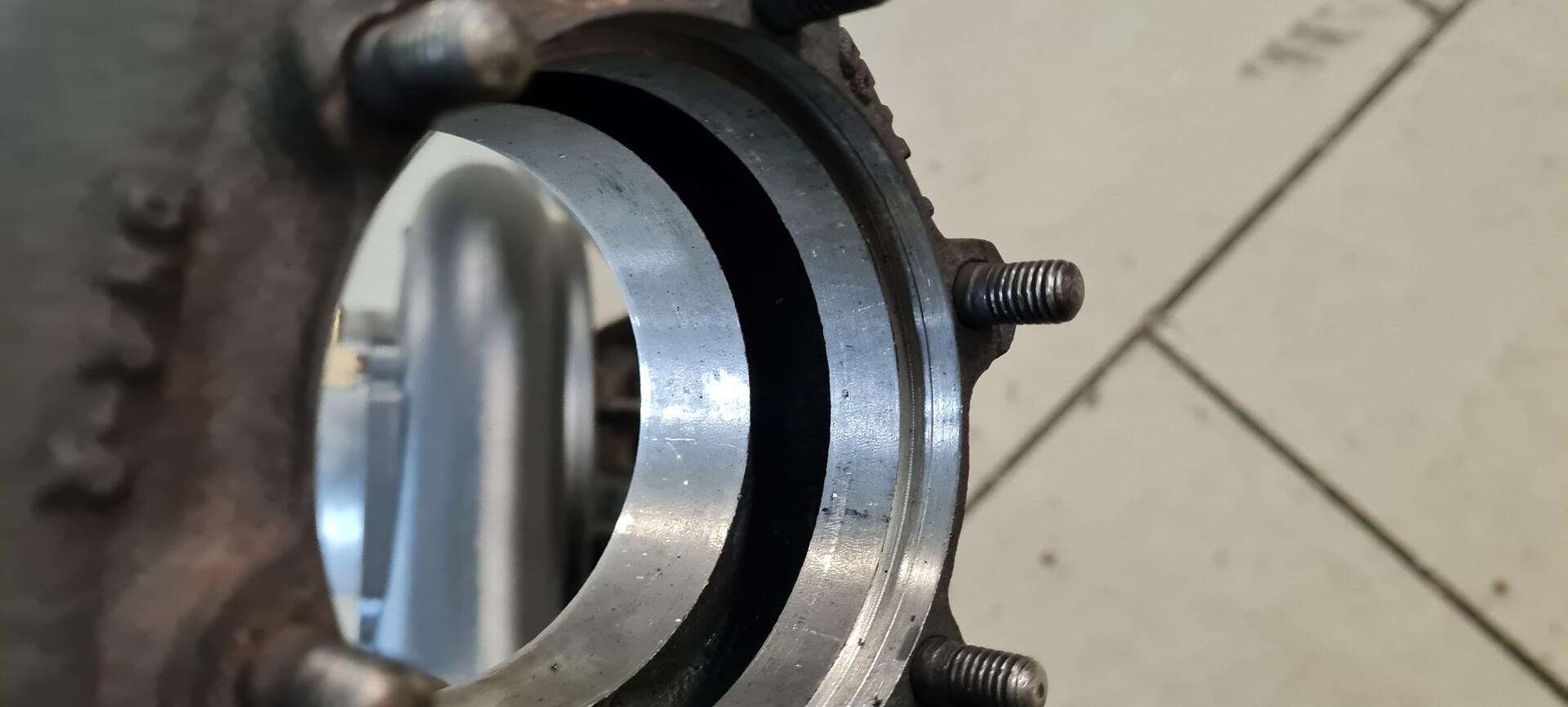

сегодня забрал турбигу у токаря . в принципе не плохо . косяк есть исправим а так для теста пойдет . теперь на балансировку и окончательрая сборка . но это позже
Григорий_S6/2.2
Сообщения: 3641
Сообщение Григорий_S6/2.2 »
Почему от EFR отказался? К26 лучше тянет?
seinchik
Сообщения: 37
Зарегистрирован: Пн апр 22, 2019 3:04 pm
Сообщение seinchik »
ну я бы не отказался если бы стоял тысяч 40 но увы стоит дороже на прилично . да и наверное дело в том , что делаю всегда сам и потому и собрал так сказать из того , что было . да и на англаязычных форумах гибриды hx35+k26 очень неплохо едут . кпд точных цифр не находил кто в форсунки упёрся кто во , что . ну и несомненный + это надежность Holset с этим трудно поспорить ну и цена новая турба 22000р + потенциал хороший

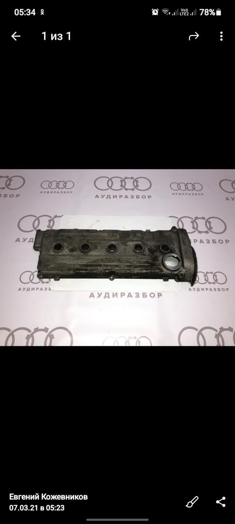

ну так сказать по мере и возможностям идем дальше . вот такую крышку от 7a давно хотел такую крышку .

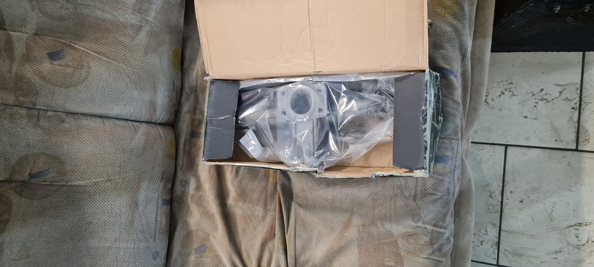

День сегодня холодный . ну и прийдя на работу встретила меня посылка . приехала копия rs2 коллектора . качество могу сказать визуально очень даже ничего . прям как стоковый :) теперь клапанная крышка . и нужно раздобыть гейт . может у кого есть на продажу ?

На 351W еще т3 адекватную под бенз поискать надо. В чем смысл ее на к26?
Jirniy
Сообщения: 671
Зарегистрирован: Ср окт 12, 2016 6:30 pm
Сообщение Jirniy »
Григорий_S6/2.2 писал(а):Почему от EFR отказался? К26 лучше тянет?
Ага копил на бмв ,но сорвался и купил себе пельмешек )
Jirniy
Сообщения: 671
Сообщение Jirniy »
Скиталец писал(а):На 351W еще т3 адекватную под бенз поискать надо. В чем смысл ее на к26?
Смысл в том что дёшево ),стоила бы 26я 15-20 к ушатаная их никто б не брал
разве что 8 ую горячку можно но не 6
CompBoy
Сообщения: 3645
Откуда: Минск
Сообщение CompBoy »
все дешвле , чем стальная 26 за 350 евро)
Скиталец
Сообщения: 9985
Сообщение Скиталец »
Jirniy писал(а):Смысл в том что дёшево ),стоила бы 26я 15-20 к ушатаная их никто б не брал
Так по итогу, с учетом косвенных затрат , побочки ,дороже то выйдет. Даже если турба бесплатно и даже если время бесплатное.
