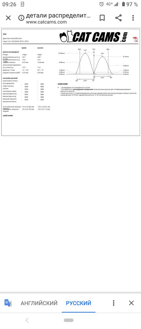

а что с датчиком температурой впуска ?
Andrey_vrn писал(а): Распредвалы поставил от ADR, подъём 8.3 и 10.4 (было 7.6 и 9.4).
а фазы ADR и стока известны?

Slesr
Сообщения: 1003
Зарегистрирован: Вт окт 30, 2018 7:10 pm
Сообщение Slesr »
dimo61 писал(а):а фазы ADR и стока известны?
Вложение Screenshot_20201021-092615.jpg больше недоступно
Держи если надо.
