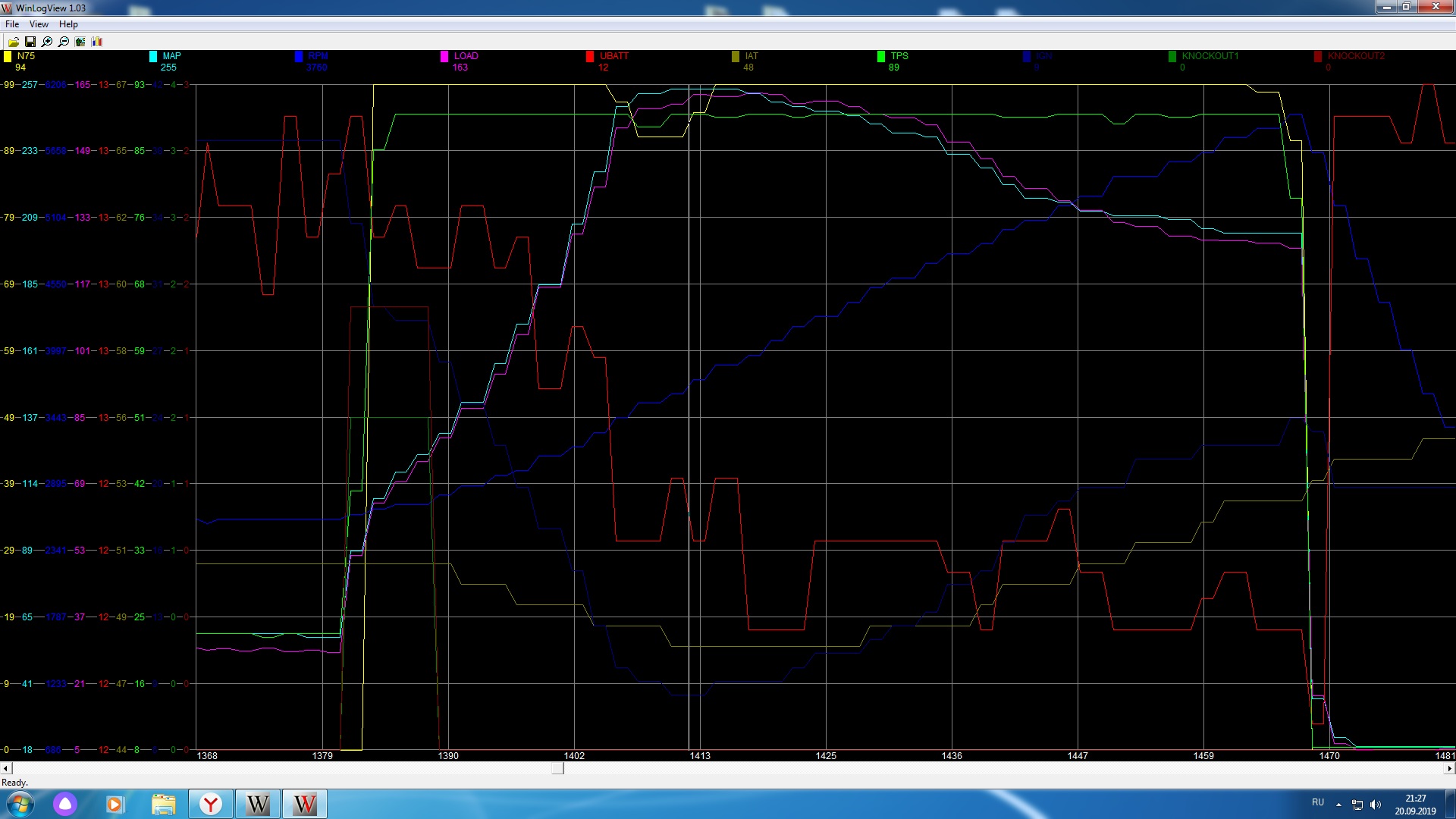

Нужен лог заведомо исправной тачки на PRJ с мапом 4 бара. Прога WinLog.
Машинка потеряла лошадок 50.Динамические показатели как на стоке. Проверил уже все, что можно!
Хочу сравнить логи.
Хочу сравнить логи.

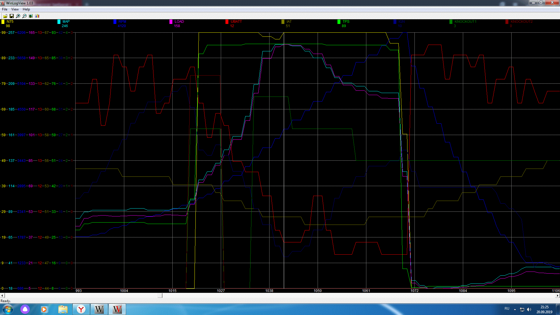

Так своего куски бы показал. Тоесть разгоны где точно знаешь что мощи мало. Чудес не бывает, что-то должно быть видно.АлександрТ. писал(а):Получается так! ( я в ахуе!

Сейчас покажу. А если кто и правда может помочь, могу скинуть лог.Slesr писал(а):Так своего куски бы показал. Тоесть разгоны где точно знаешь что мощи мало. Чудес не бывает, что-то должно быть видно.

Без всяких на то причин. Двиг собрал, поехал. Километров через 500 начал наваливать! Была замечена проблема: машина ехала только при газе до половины, при тапке в пол буст резало. Но даже на полгаза тачка ехала очень здраво. С этим разобрался. N75 стоял не правильно! Поставил как положено, все едет. И буквально через несколько дней замечаю, что едет "не так" как ехала. Чисто жопомером. Купил рейслоджик ради этого. 6,75с. 0-100 - а это показатели стока.100-200 вообще пропасть - 24сек. Но и за 200 стала слабо набирать.CompBoy писал(а):можно предисторию как она перестала ехать
До этого ехал примерно ровно с кариной 3SGTE на бустапе! А у нее 5,5 до 100!
но при этом буст 1.7 и топливо 5.7 -- чет не верица)
показывай фотки под нагрузкой манометр топлива вольтметр и буст
