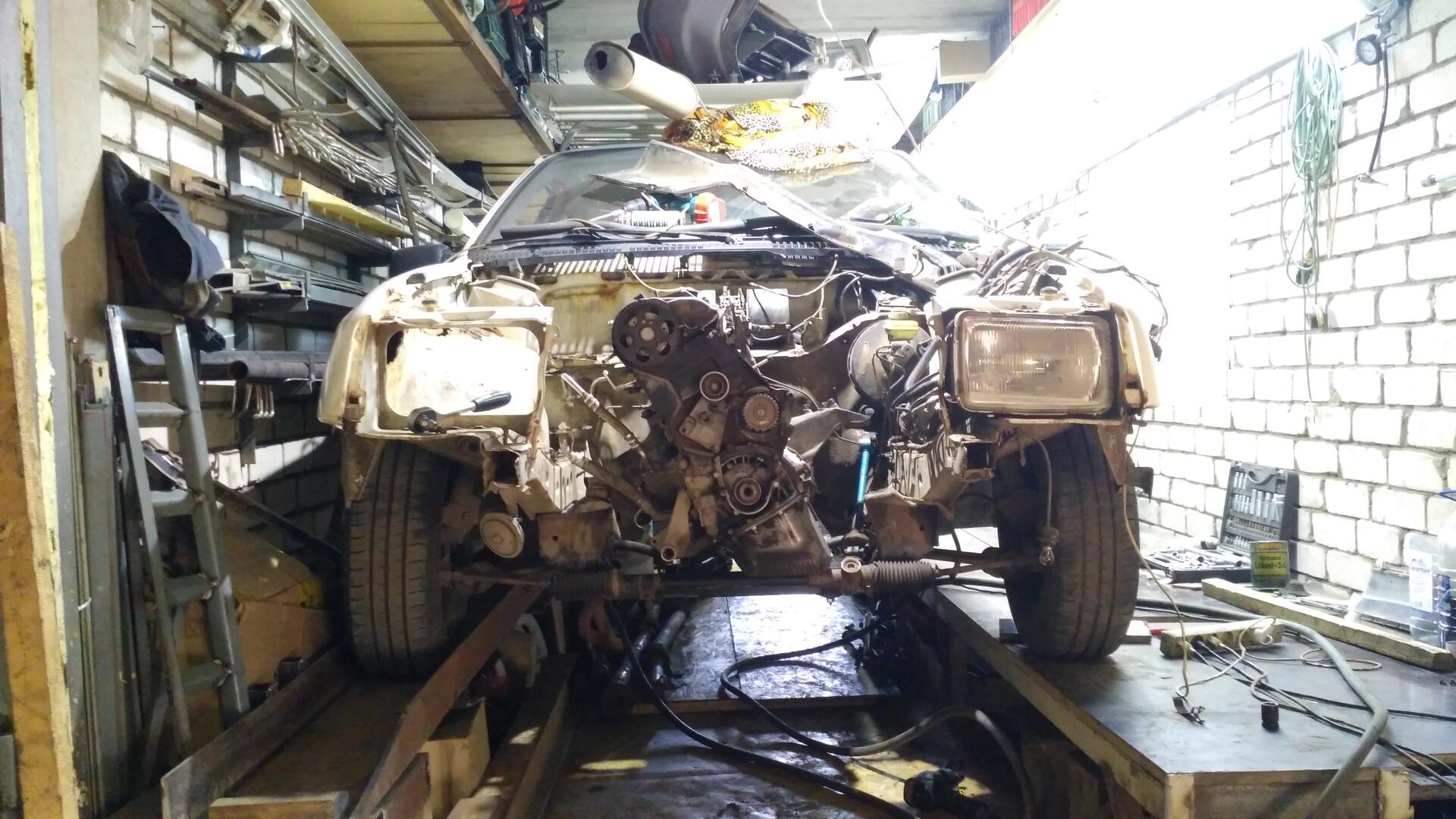

В общем, поставил двигатель AAN в Sierra и возникла такая проблема, что мой кастомный выпускной коллектор не встает, очень мало места. А родной от AAN встает с турбиной вплотную. Поэтому, расмотрю все варианты оригинала или реплики, так же варианты трещинами и без.

коробка , задний мост от чего ? надеюсь не [CENTER]Ford Sierra RS Cosworth[/CENTER] закорчевал ...Fabrication писал(а):В общем, поставил двигатель AAN в Sierra и возникла такая проблема, что мой кастомный выпускной коллектор не встает, очень мало места. А родной от AAN встает с турбиной вплотную. Поэтому, расмотрю все варианты оригинала или реплики, так же варианты трещинами и без.

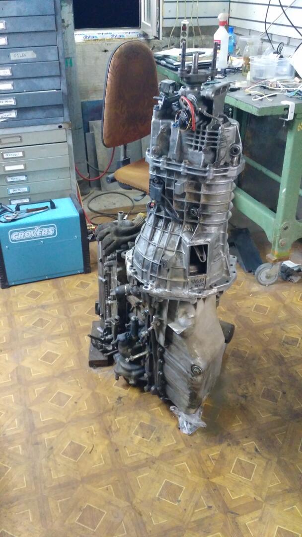

Коробка МТ75 и дальше все болт он от Scorpio. На коробку приварил плиту от A6 c5. Механика - Сцепление, маховки подшипник выжминой все идельно сочитается и работает. Нет это обычная Sierra1.6 карбPRO-vokator писал(а):коробка , задний мост от чего ? надеюсь не [CENTER]Ford Sierra RS Cosworth[/CENTER]

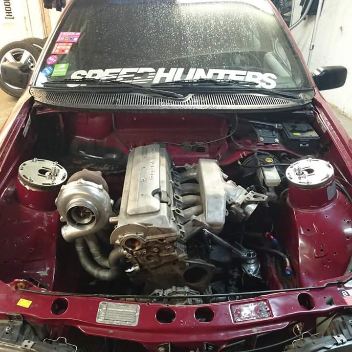

Да я видел этот проект, но больше информации не нашел кроме видео на YT, я так же ему писал, но ни чего не ответил. Вот ещё одна sierra на aan http://skogenracing.editboard.com/t1314 ... -2-2t-spisСкиталец писал(а):https://youtu.be/BTUgXqsMbuk
