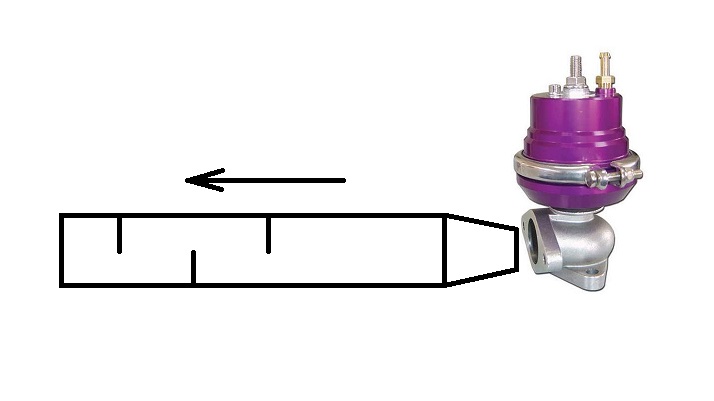

Глушитель для гейта с выходом на улицу. Достаточно пропилить выходную трубу в трёх местах на половину и вварить перегородки. Эффект отличный. На работу гейта не влияет. Сопротивление практически не создаёт, а вот звуковые волны глушит. Если переживаете за сопротивление, можно трубу взять чуть большего диаметра.

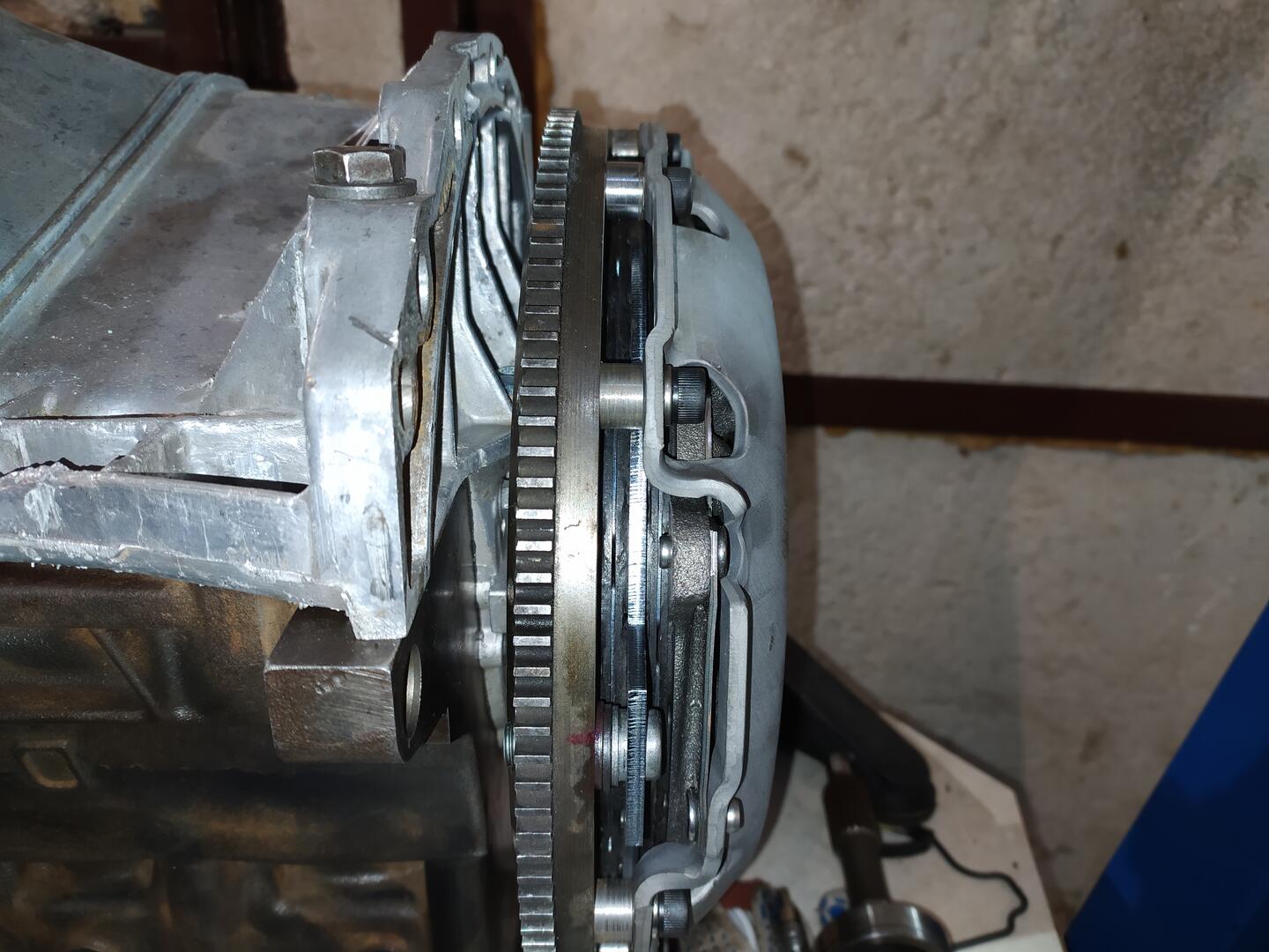

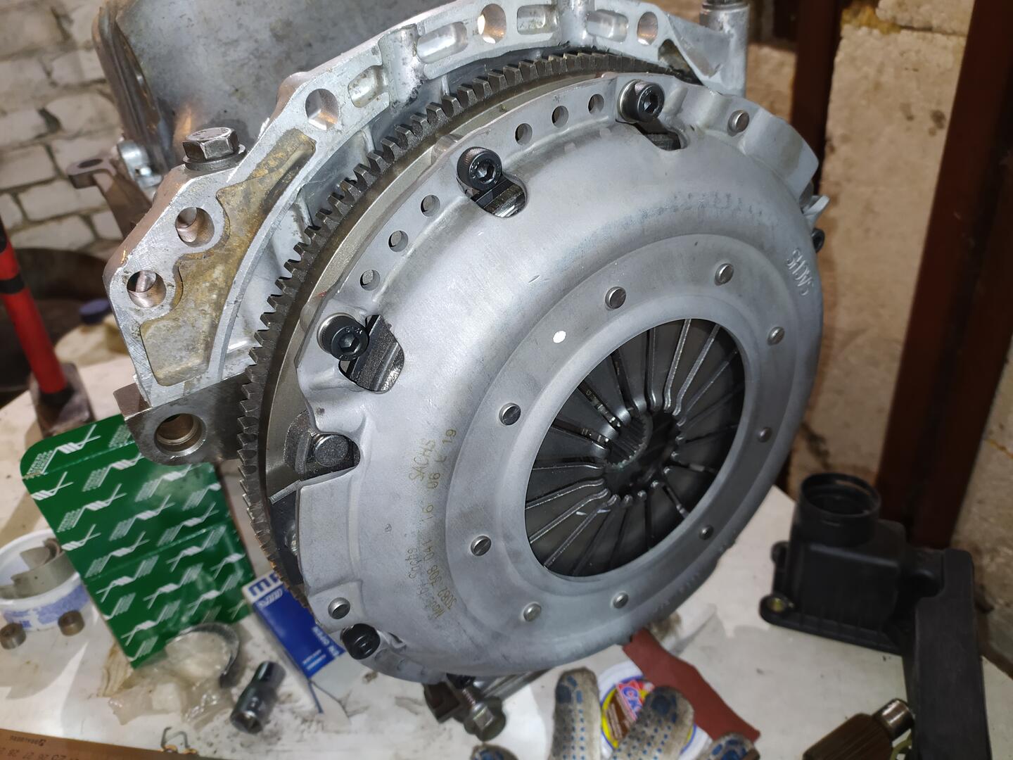

Было много проблем, но я собрал таки двигатель. Сейчас езжу, настраиваюсь. Наддув 1.7. Двухдисковая сцепа работает, держит старт со второй передачи. Правда со второй мотор не вывозит, проваливается на низкие обороты, где нет наддува. Отсечка 8500, тянет до отсечки отлично.
Сцепа:

60ft какое? +/- 0.5 сAndrey_vrn писал(а):Скорее всего это она, но я купил её в Воронеже, не на ходу, заросшую травой.
Сцепа:
[ATTACH=CONFIG]71143[/ATTACH][ATTACH=CONFIG]71144[/ATTACH]
