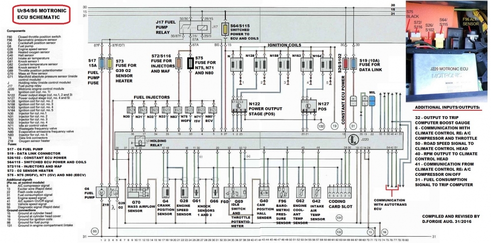

Вот типо твоя схема. В мозг идёт три плюса, они там нужны делать коррекции По напряжению. Один от замка, один с релюхи в ногах у водителя. Третий с акума В принципе всё может ипать мозг. И у вас как-то скомкано написано то-ли есть детон то-ли нету то-ли проверяли вольты то-ли нет. (по логу вообще вроде ниже 12 падает.надо как-то всё по этапно проверить.
Лучше Шлз купи, зачем мегасквирт?

Slesr писал(а):[ATTACH=CONFIG]66951[/ATTACH]
По схеме посмотрю и проверю.
А по мегасквирту - уже накупил железа на увеличение мощности. Сам настроить не смогу. Скататься к Грише в Москву=покупка мегасквирта+ настройка его здесь на месте!

А съема огонь! Такую не встречал.
Slesr
Сообщения: 1003
Зарегистрирован: Вт окт 30, 2018 7:10 pm
Сообщение Slesr »
АлександрТ. писал(а):А съема огонь! Такую не встречал.
aan wiring diagram
По такому тегу находишь форум quattro world там ещё много чего интересного разжовано

Slesr писал(а):aan wiring diagram
аааа, знаю такой! Но разобраться там, это полный жопа!

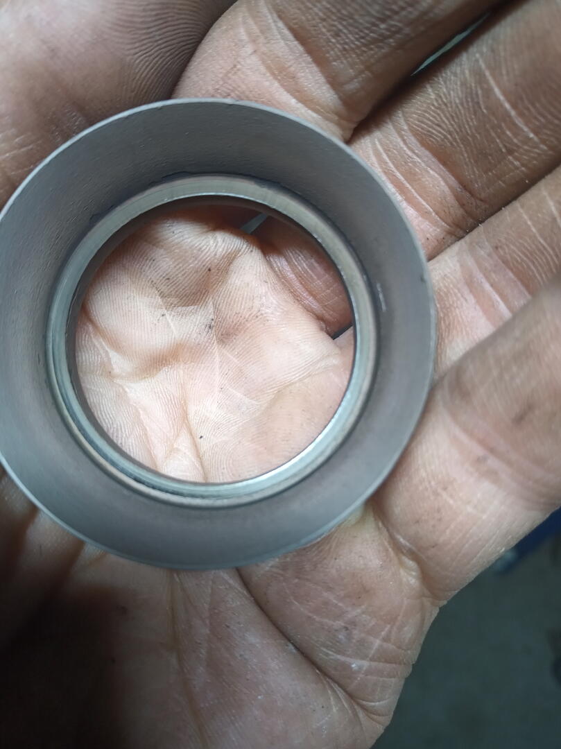

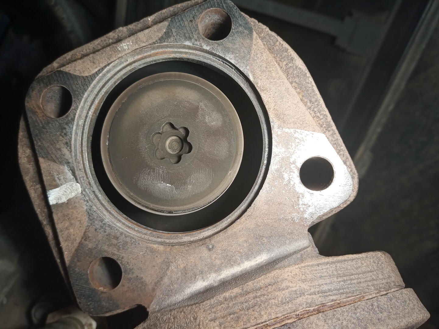

Разобрал гейт. Вот что там обнаружил! Неужели эта мелочь может так сказываться на тяге?
CompBoy
Сообщения: 3645
Откуда: Минск
Сообщение CompBoy »
люфт сильный ??

Эпопея продолжается!
В общем ситуевина следующая:
Косяк в весгейте исправил, проверил его. Все огонь. На буст теперь выходит быстрее и дует стабильно все свои 1.7.
Тачка едет теперь лучше. 0-100 6,5с.; 402м. 14,5с.; 100-200 24с.
Не знаю, нормально это или нет, но ехала лучше, однозначно. Особенно заметно это на скорости свыше 180. Раньше 260 набирал очень быстро, сейчас 220 дольше.
