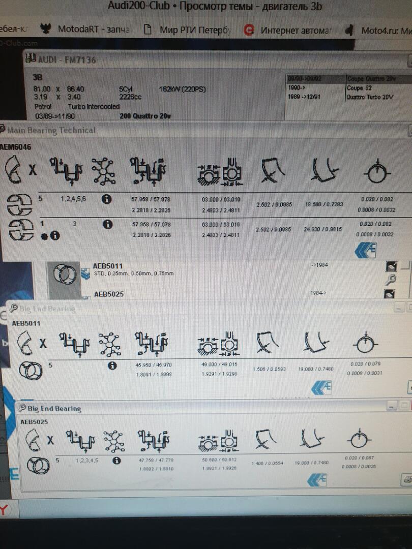

Всем доброго вечера! Вопрос участникам беседы, возможно ли определить по аббревиатуре на коленвалу в каком году оно изготовлено? к примеру GER4 1450N8 034D

Сомнительные таблицы. Ошибки.

Schulz
Сообщения: 1230
Сообщение Schulz »
_ShurikeN писал(а):Сомнительные таблицы. Ошибки.
Ого, по какому колену или двигателю?
Таблички с "книг" Хрулева

Schulz писал(а):Ого, по какому колену или двигателю?
Загадочные размеры коленвалов некоторых моторов
Schulz
Сообщения: 1230
Сообщение Schulz »
Скиталец писал(а):Загадочные размеры коленвалов некоторых моторов
Я мог бы откорректировать таблицу если поможете с информацией по размерам, а потом попросить модераторов закинуть в FAQ.

Эти размеры верные?
