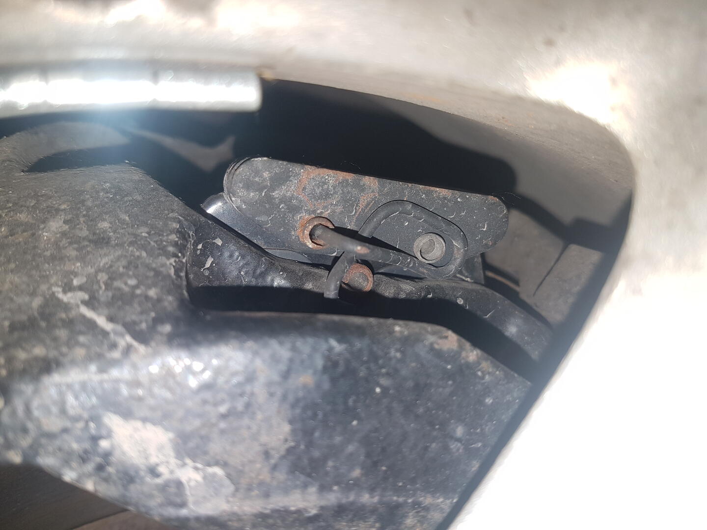

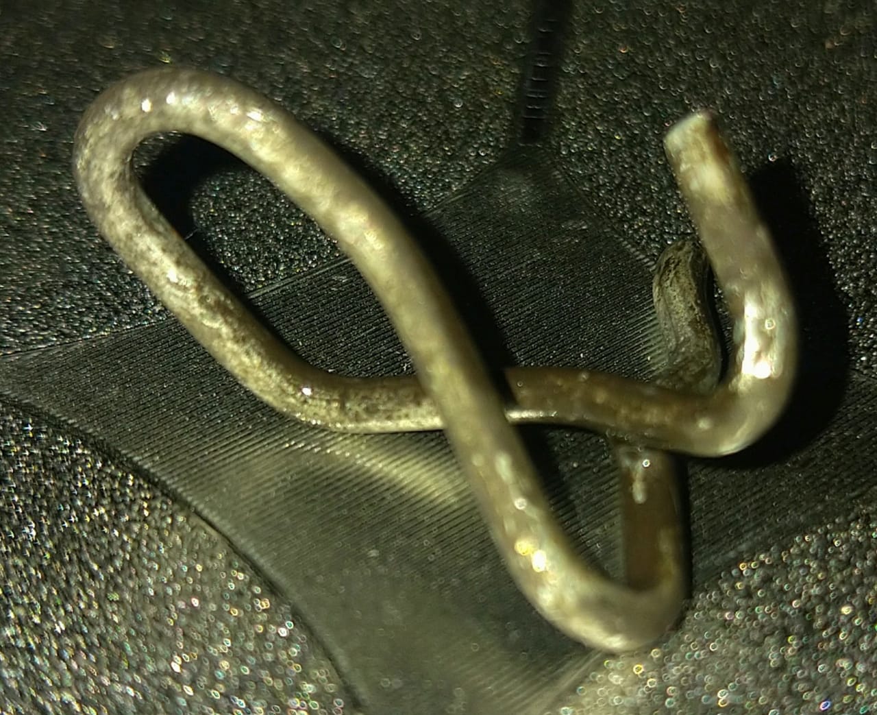

Суппорта от А8 D2 (они же S6 вроде). Хитровыгнутые пружинки поджима колодок.
Когда я поменял себе НЛО на такие суппорта, я про себя отметил, что мне не нравится, как у меня эти пружинки стоят. Как-то они и в суппорт непонятно упираются (не вполне в выполненные в оном ответные углубления), и шпеньки колодок неуверенно "обнимают" - типа как грозя вылететь. Подумал тогда я. Было это года два назад.
Ну и накаркал: вчера одна вылетела. Хорошо что я заметил звук "щёлк" и её, родимую, подобрал. Успев успешно переехать.
(Кстати: эти пружинки отдельно заказывабельны?)
Ну и после установки на место я её, слетевшую, с двух сторон вокруг шпенька чуток поджал, дабы более не слетала.
Но в этой связи родился основной вопрос: как правильно должны стоять оные пружинки? Есть ли у кого может фото? Полагается ли их после установки поджимать вокруг шпеньков, или если нет - что должно помешать им слететь, если без поджима они фактически цепляются за шпенёк только с одной стороны последнего?
Заранее благодарен за разъяснения.

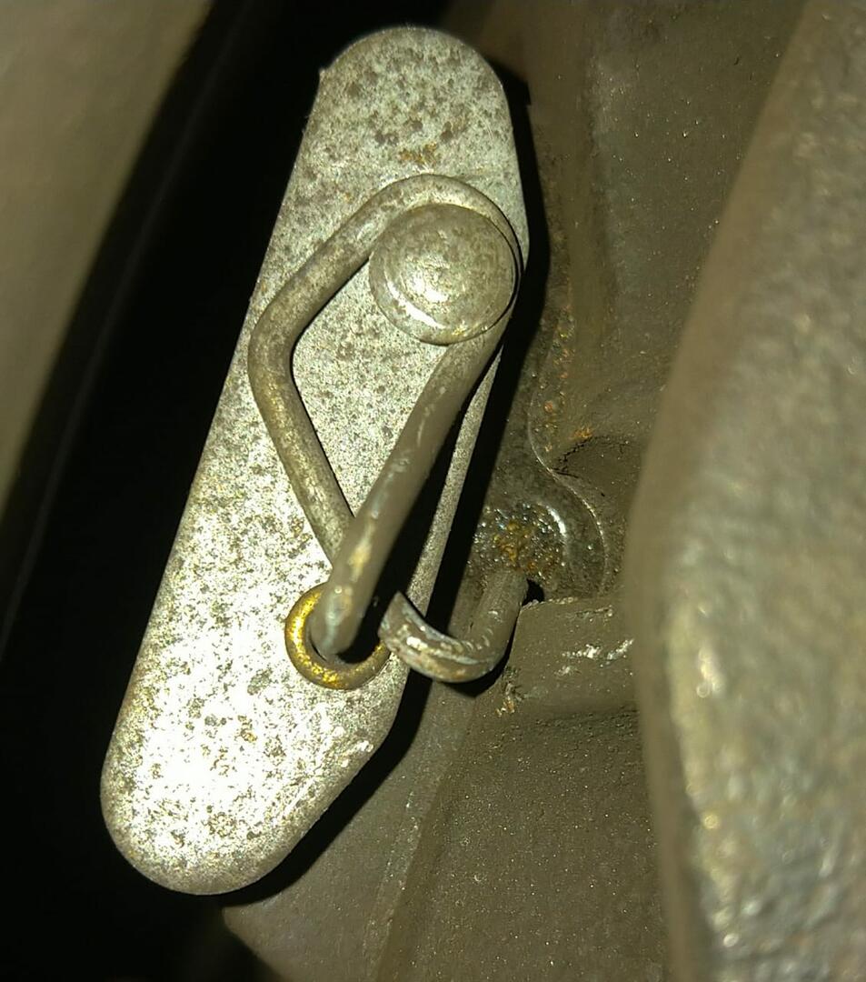

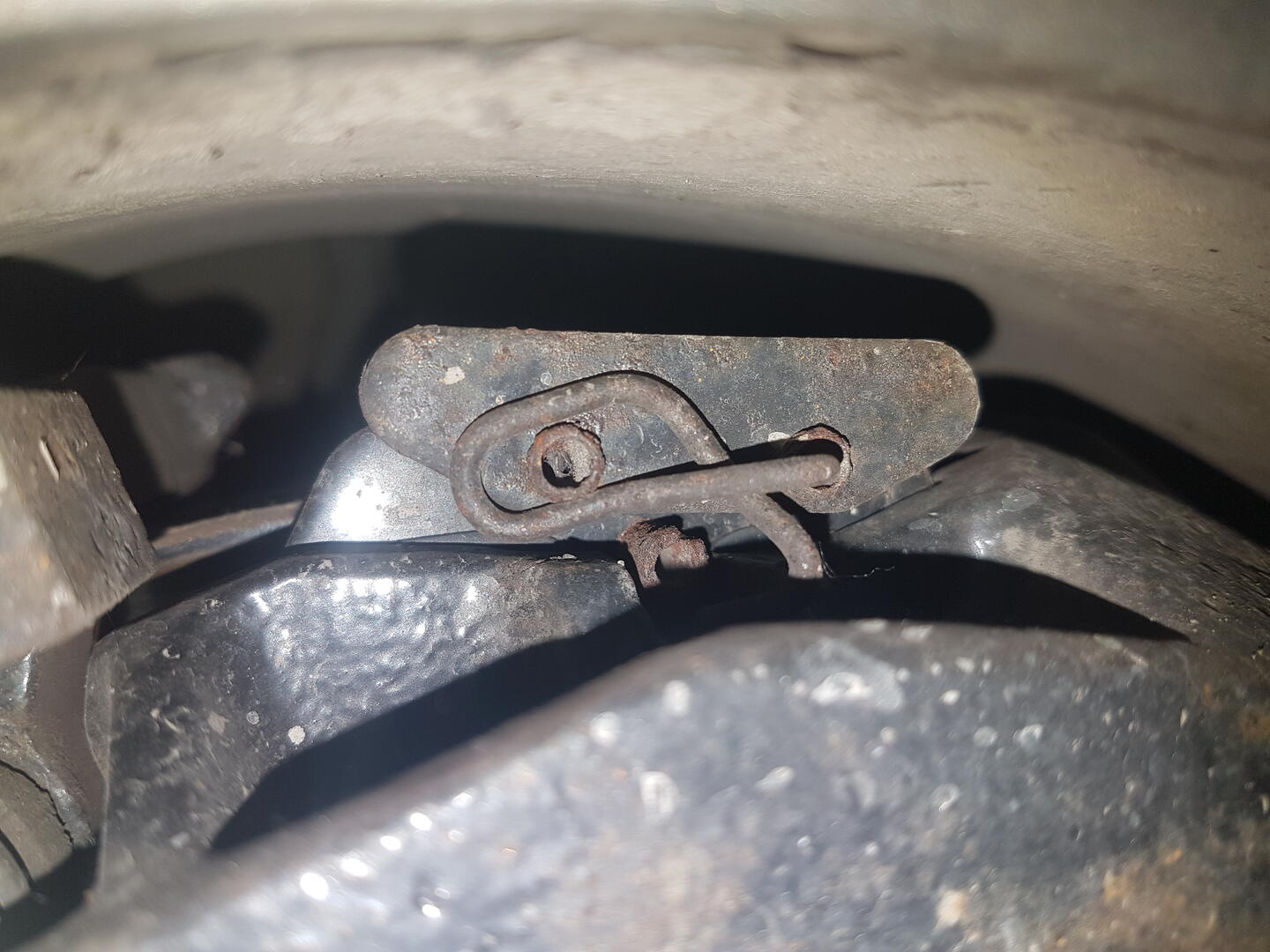

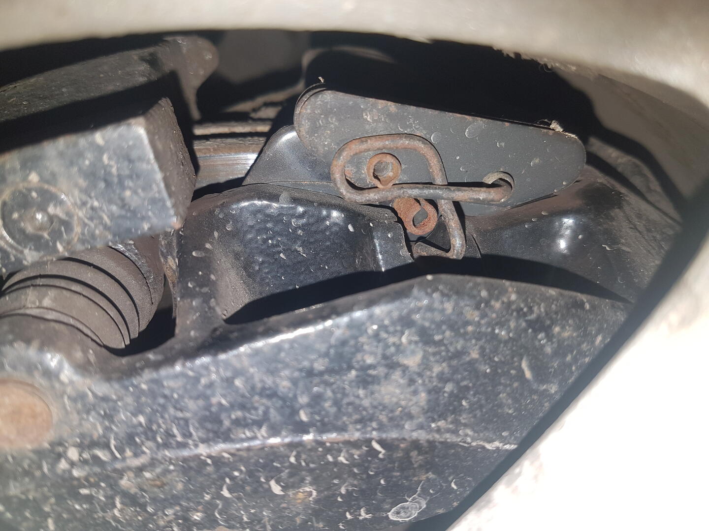

Спасибо за ответ, и за фотки! У Вас на фотках всё довольно-таки не так, как у меня.
Словами разницу во всех подробностях описывать долго и трудно, но постараюсь в ближайшее время при случае щёлкнуть, как оно у меня, и фото выложить сюда же.
Если вкратце: у меня пружинки стоят всё-же надёжнее, чем у Вас, ибо местом, где они образуют петлю, они пытаются "обнять" грибовидный шпенёчек, которого у Вас просто не наблюдается, и хотя бы с одной стороны под шляпку этого шпенёчка заходят. И при этом у меня одна пружинка-таки через 2 года вылетела.
P.S. Фото моей пружинки, которая НЕ вылетала, и которую я постарался получше заправить под шпенёчек со шляпкой - но всё равно сидит она имхо ненадёжно.
