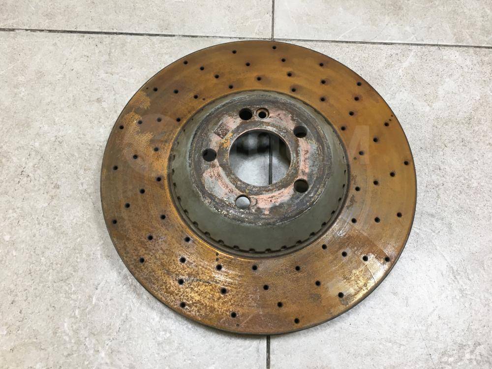

К суппортам с жестким креплением к поворотному кулаку нужны правильные диски, а они новые под 35 килорублей тянут или бу по дешевле с той же способностью и главное правильная инсталяция. Фтулки а не шайбы, болты 10.9 и тд...xbgux писал(а):Привет.

Нет, они больше . Варианты зависят от многого . На какой кулак суппорт, с каким вылетом ступица, глубина тормозного диска от привалочной плоскости до внутренней рабочей поверхности. Всё надо мерять, считать , примерять. В общем, все индивидуально по каждому авто. А металлообработка обязательна во всем в авто, ибо не из дерева)))
Парни, может кто в курсе, брембо 18з от каена и 17з от туарега имеют одинаковые расстояния между ушами крепления суппорта?
На сы4 ногу 18з машинки от каена нормально встанут?
https://www.avito.ru/sankt-peterburg/za ... 9#extended я вот про эти
