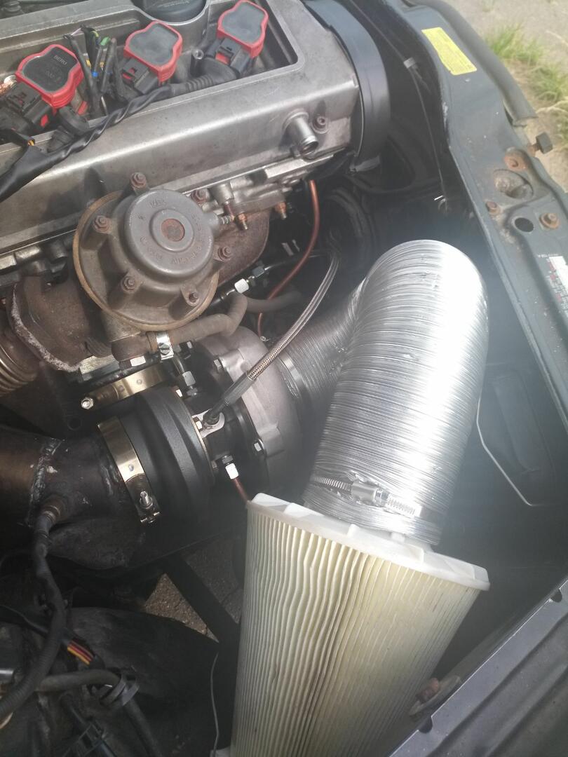

ставлю 3582 на рс коллектор .
ну она просто есть ) хорошая продувка наверху
может 3076 гтх поставлю но с ней больше вопросов по монтажу. у новой 3076 вход шире чем у 3582 . это создает определенные неудобства.
3076 гтх на рс коллекторе. силикона пока нема . приспособил гофру )

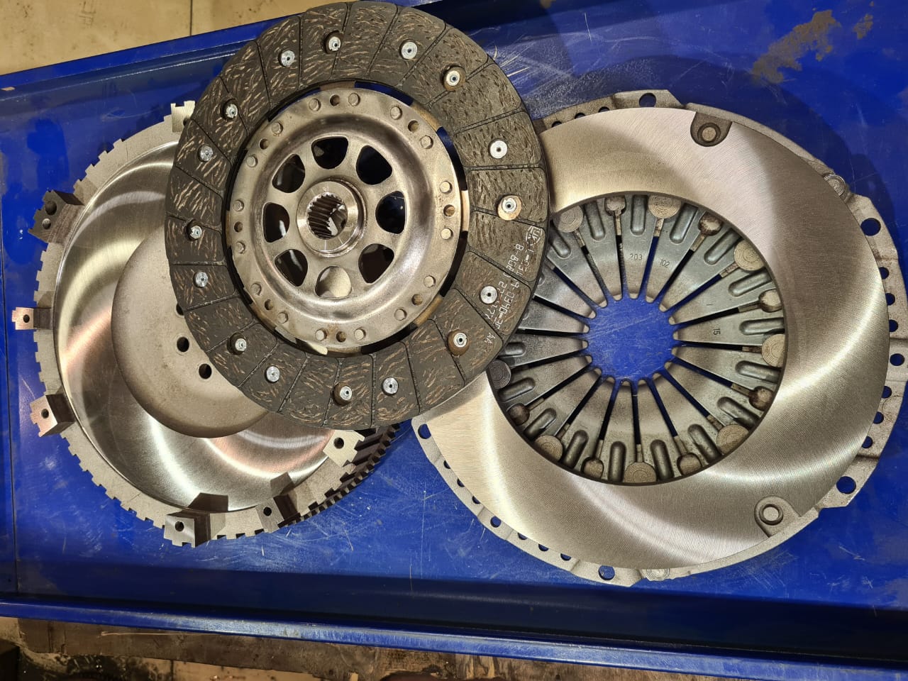

какая корзина у тебя стоит ? я приготовил себе порше на такой случай

Комплект Sachs Perfomance. Машина не стрит, хватает.CompBoy писал(а):какая корзина у тебя стоит ? я приготовил себе порше на такой случай

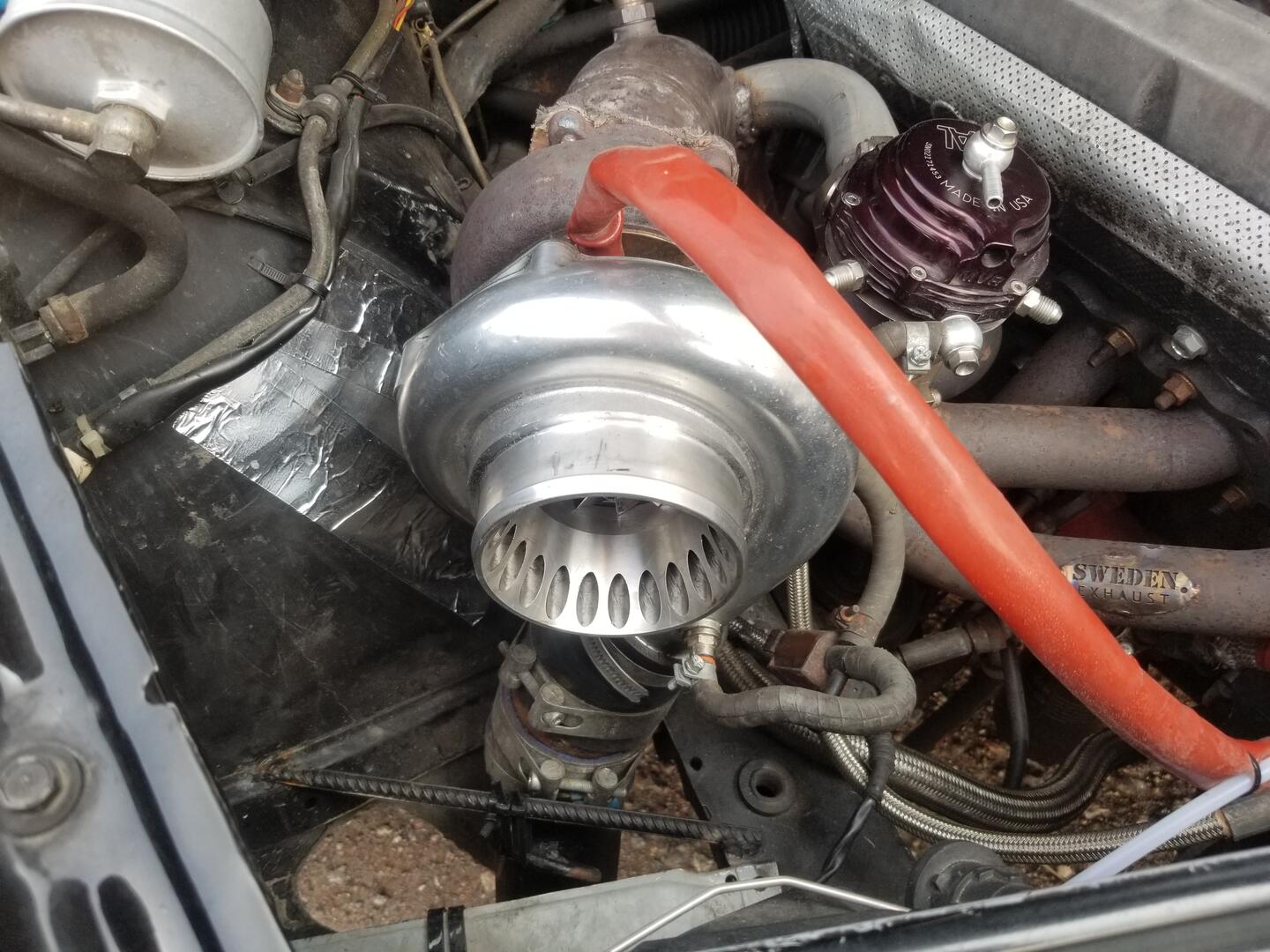

Про турбину ничего говорить не буду, потому что это китайское говно. 2 бара с 5000. Терплю, пока S6 в ремонте и надо на чем-то как-то передвигаться. Потом китайщину в мусор и скорее всего переход на Borg.

3076 гтх. 1.5 бара 0.83 ар чугун.дабл вибанд. сименс 650 рдт 3 бара

Заезд ролом с Андреем показал лучшую динамику вначале у борга + горячка там мелкая. заезжали с 3 тыщ на 3й. выпрыгивает вперед и держится там . больше 20 я не ехал. это для тех кто бредит большими турбинами. физику не наипать. с места не ездили. у обоих нету второй )
