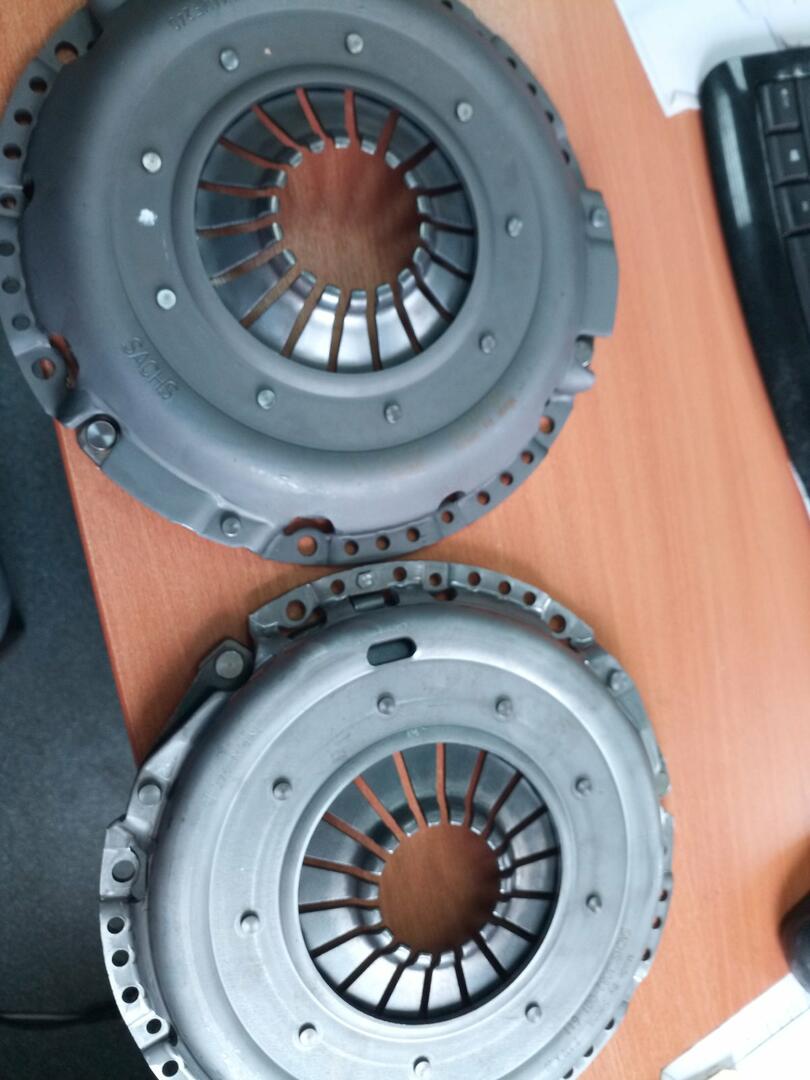

короткий обзор карзин и маховичков:
3 карзины --- v8 типо от скитальца но потом он передумал )))не суть ) 2.8 старая настоящий сакс и порше тоже сакс
V8 .лепестки как на 2.8. столбики 9.15 .расстояние от фрикционки до края лепестка 51
28. лепестки как на V8 .столбики 8.75. рассторяние от фрикционки до края лепестка 52
порш .лепестки ебические очень мощные широкие. столбы 9.05. расстояние от фрикционки до края лепестка 52
очень интересно что держит порше. скиталец никогда не освещал ее ( наверно не знает что она есть )) ) поэтому придется мне..)

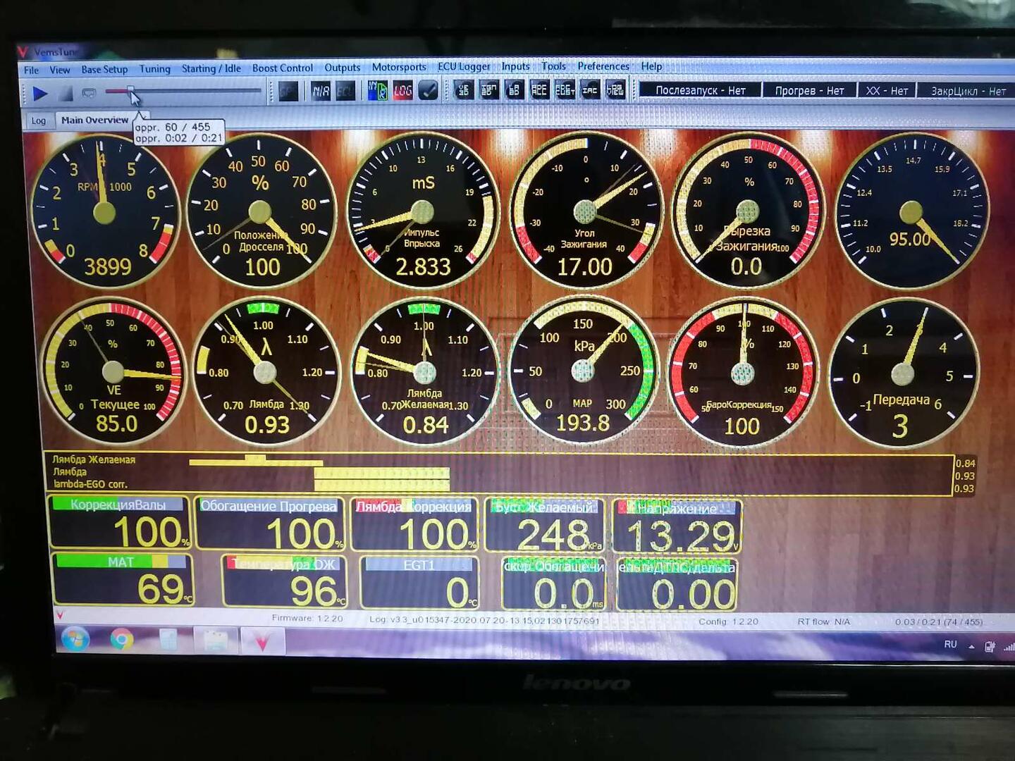

бар на данной передаче на данных оборотах. с немного большим компрессором чем у меня 440 сс хватает
440 сс при 4 бар рдт .

интересующимся могу показать как реагирует вемс на потерю синхронизации в ходу при( неисправных !!!) сток датчиках КВ
валы счас не сток + 1мм счас как то так.
абф это 2 литра ? 2.2 это 1.8 +1 цилиндр

Если 440 форсы загрузил, то 400 сил есть.CompBoy писал(а):бар на данной передаче на данных оборотах. с немного большим компрессором чем у меня 440 сс хватает
С виду голова абф вообще один в один, только 4 цилиндра. Подъём клапана 10.8. Ты у себя не мерил?
Пили видос как вемс ведёт себя, при потере синхры.
