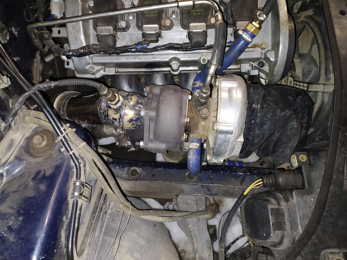

В общем, поставил я турбину. Попробовать особо не удалось, завалило всё снегом. Надувает бар к 4500 на третьей, верха очень даже ничего.
Турбину поставил немного больше, чем планировал (снял с другой своей машины). Это гибрид, горячка т3 65х58 0.63(немного больше чем у гт30), холодная 61х82 (как у гт35), упорник 360 конечно же :)
Коллектор такой:
https://spaturbousa.com/collections/tur ... ines-tma04
гейт- китай 38мм
Даунпайп на 76, дальше 63.
Спул поздноват немного (для города), буду собирать 2 литра. К весне надеюсь скомплектую всё необходимое. Опять же сцепу двухдисковую надо изготовить.
фоточки на днях

На мой взгляд турбина несбалансирована. Слишком большое холодное для такого горячего. Обычно такие турбы спулят поздно, резко, на верхах нужно открывать гейт прилично, чтоб не была затычкой

не смутила конструкция коллектора у фланца турбины?

vasil39 писал(а):не смутила конструкция коллектора у фланца турбины?
Нет, я не особо в коллекторах, как и в турбинах.

В данный момент это выглядит так:
Оттепель была сегодня, хотел поднастроиться и замерять что получается. Выяснилось, что насоса не хватает после 6000. Кто нибудь в курсе, влезет ли в стакан вальбра на 450 литров, которая расширяется снизу? Такая:
https://www.inductionperformance.com/pr ... -fuel-pump
А то не охота разобрать и понять, что нужен другой насос.

vasil39 писал(а):Изображение
да, такая. Влезет?

Andrey_vrn писал(а):да, такая. Влезет?
чуть допилить колбу,хотя смотря какая коба,там тож разные есть

Подумал немного на тему бензонасоса. 450 литровый насос жрёт не слабо, греет бенз, щётки изнашивает и визжит как не нормальный. Буду делать контроллер насоса, что бы на полную работал только на наддуве. В остальных режимах 30% производительности хватит за глаза.

Учти разъемы и провода. У него в хорошей нагрузке и 15 ампер проскакивает...

Залез под машину и обнаружил замятую топливную трубку. Супер немецкие инженеры проложили трубки через колёсную нишу. Ну не пздц? Все камни летят прям на трубки (надо будет придумать защиту). По этой причине огромный дифицит трубок на б5 кузов.
