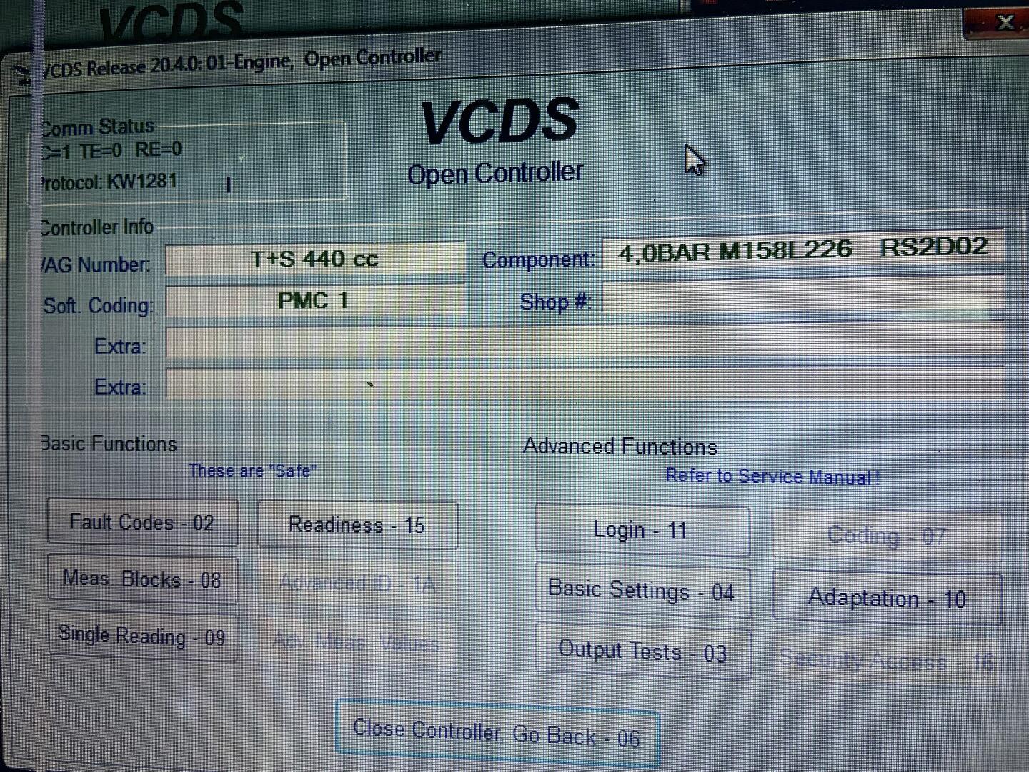

Парни кто скажет, что это за прошивка?

Там же написано. T+S от рс2, под 440сс форсы и мап4.

packpsy писал(а):Там же написано. T+S от рс2, под 440сс форсы и мап4.
Мне продали как смс чип для сток железа, что такое т+s я хз подскажи братец
BUS писал(а):Мне продали как смс чип для сток железа, что такое т+s я хз подскажи братец
Это чип не для сток железа, не пойдёт тебе. Он под другие форсунки, другую турбину и другие мозги.
И как едет?)

Может у него рс2

packpsy писал(а):Может у него рс2
Тогда наверное не покупал бы человек обещаный смс под сток.

jonn48 писал(а):И как едет?)
Ни как(( турбина буксит если с низов газ нажать. . лью 100й что бы не было детона. чем менять чип теперь уже куплю гибрид, форсы и насос ))
Форсы у меня от вольво s60

jonn48 писал(а):Тогда наверное не покупал бы человек обещаный смс под сток.
я 3б переделывал на ааn + катушки ну и прикупил тут мозг))
