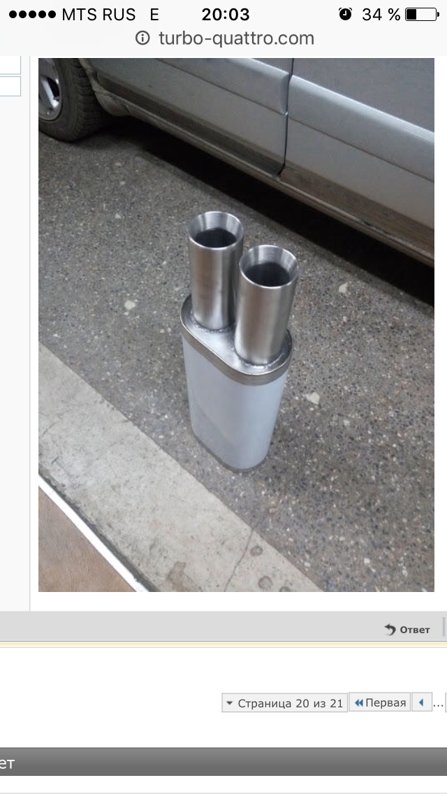

Вот такая очень нравится!!! Это громкая?

Повторюсь
Целиком выхлоп только при наличии машины Ну у меня нет всех машин мира
Отдельно составные части не проблема
Бочки как на фото бывают разные
Простая 180-200 Мего тихие 230-250
При реальном интересе звоните или пишите Ваибер Вацап +3737954826о И обсуждаим

Вот эта тихая

Прям вообще не бубнит???)

Максимально тихая насколько это возможно на прямотоке 70-76мм

Ещё резонатор надо по тому же принципу и почти не выделяется в потоке.

если у тебя турбина турбосиситемс -- это похеру )))
будет ролик как это поехало ? или хотя бы драги замер.
поворот на 90 гр на последней банке удивил... сразу стала на 76....

поворот в 5 метрах от турбины похер..там газы остыли уже сильно...

пропускная способность у г образной тр не может быть такой же как у прямой. вазможно диаметр изначальноувеличен что бы потом загнутьи войти вбанку

Весь выхлоп 89мм Гети в атмосферу
Как поедет И что покажет по результату это вам расскажет или покажет владелец машины ( если ему это будет интересно )
Вопрос с фильтром владелец решит сам Там ещё очень много работы
