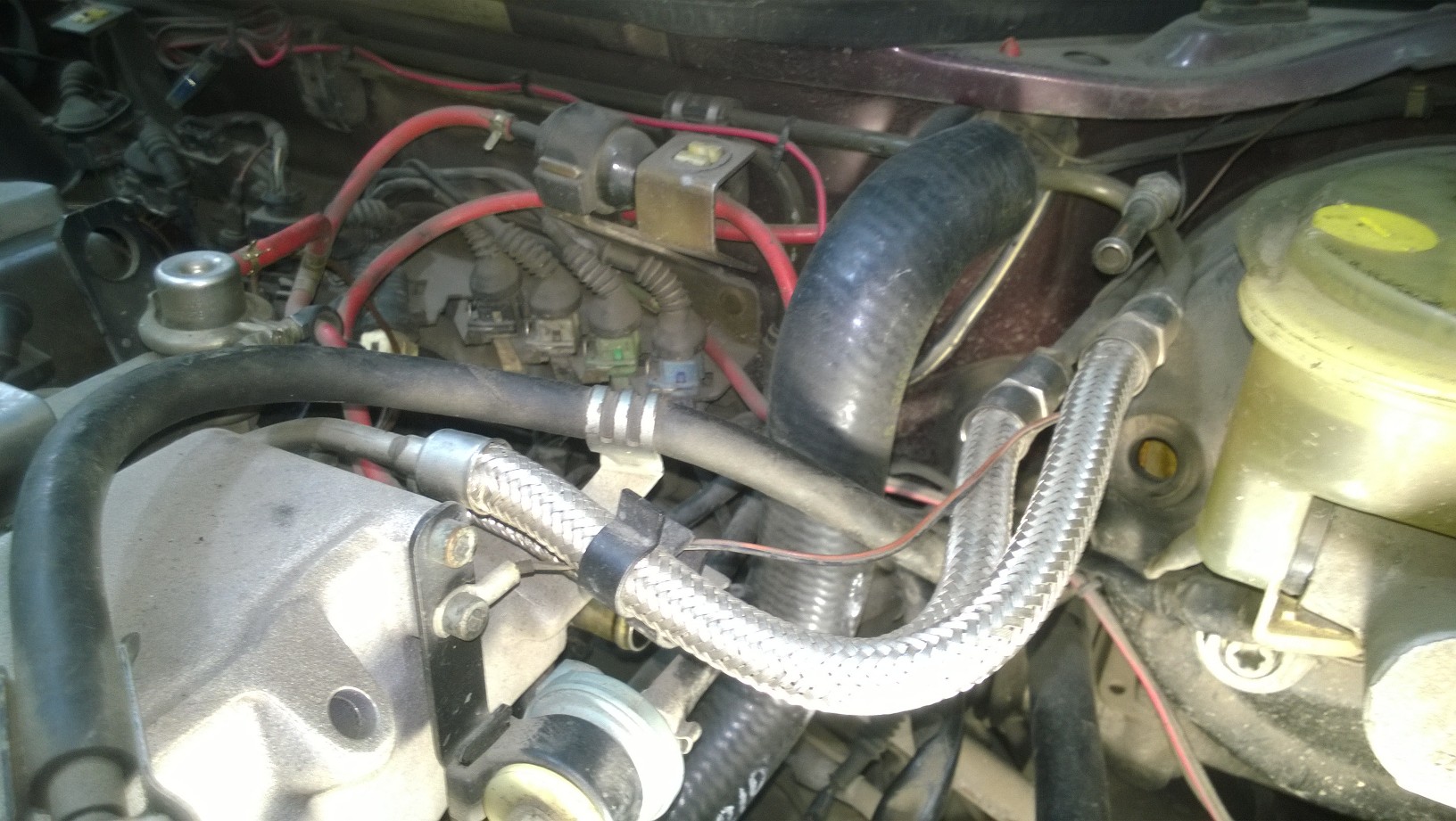

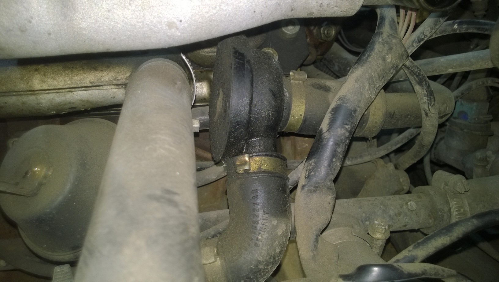

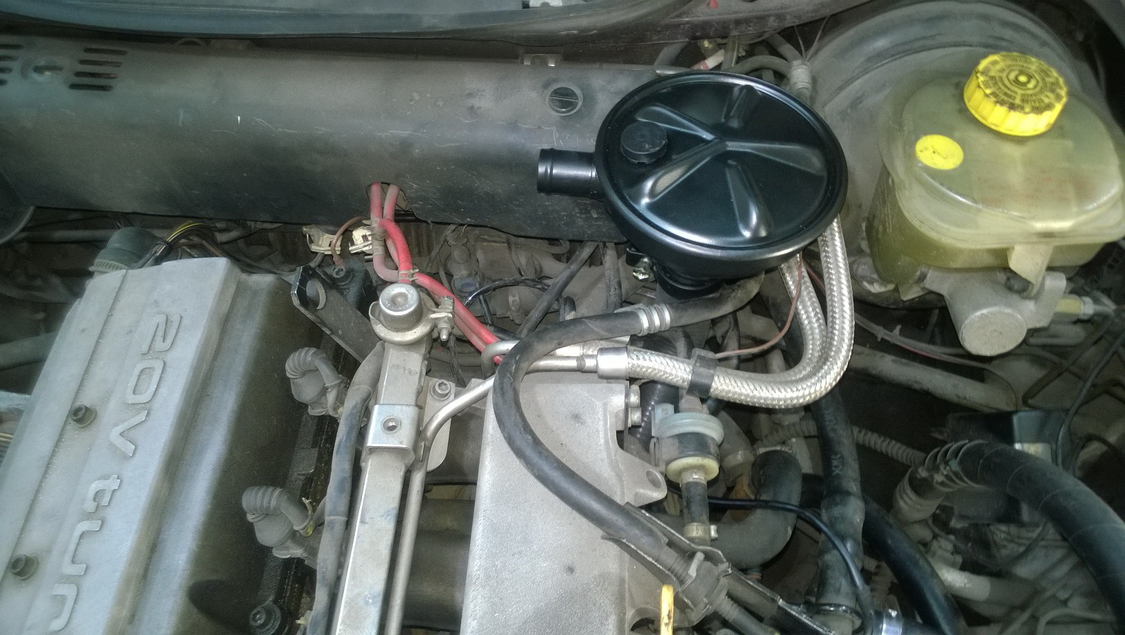

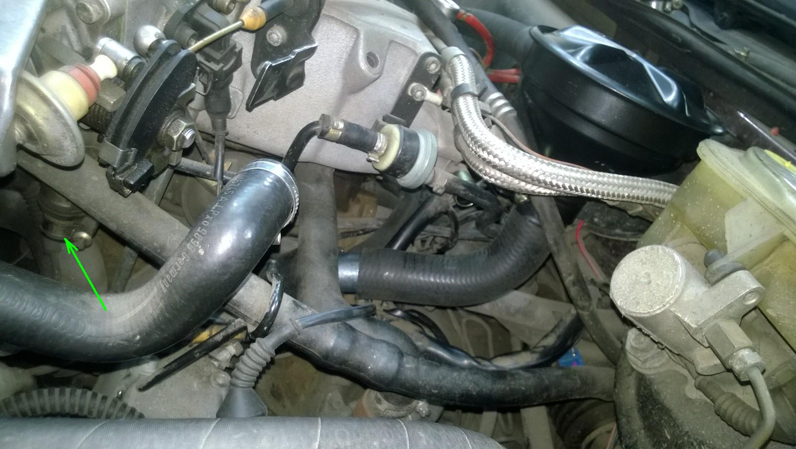

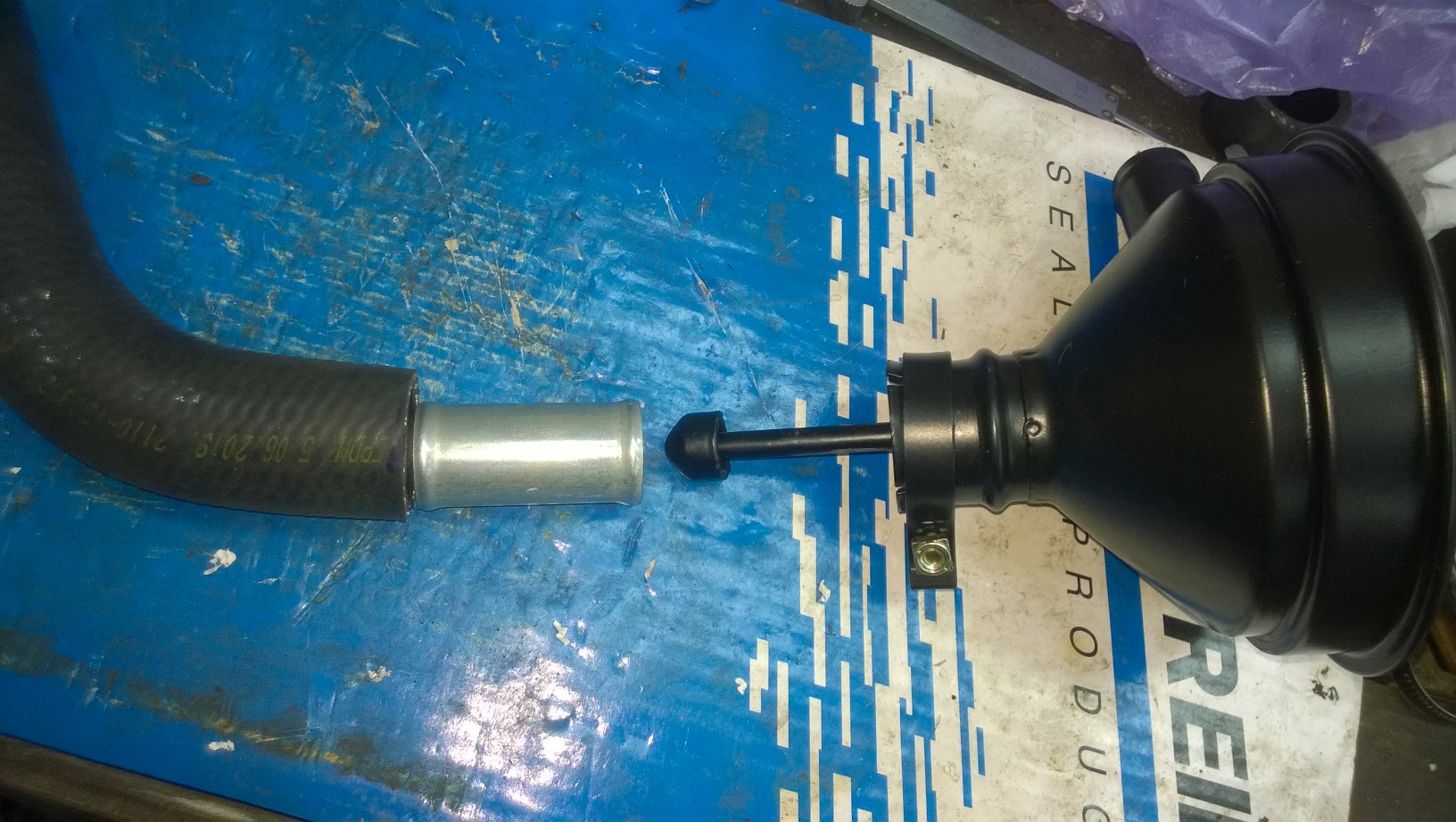

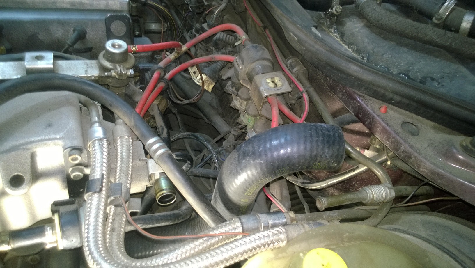

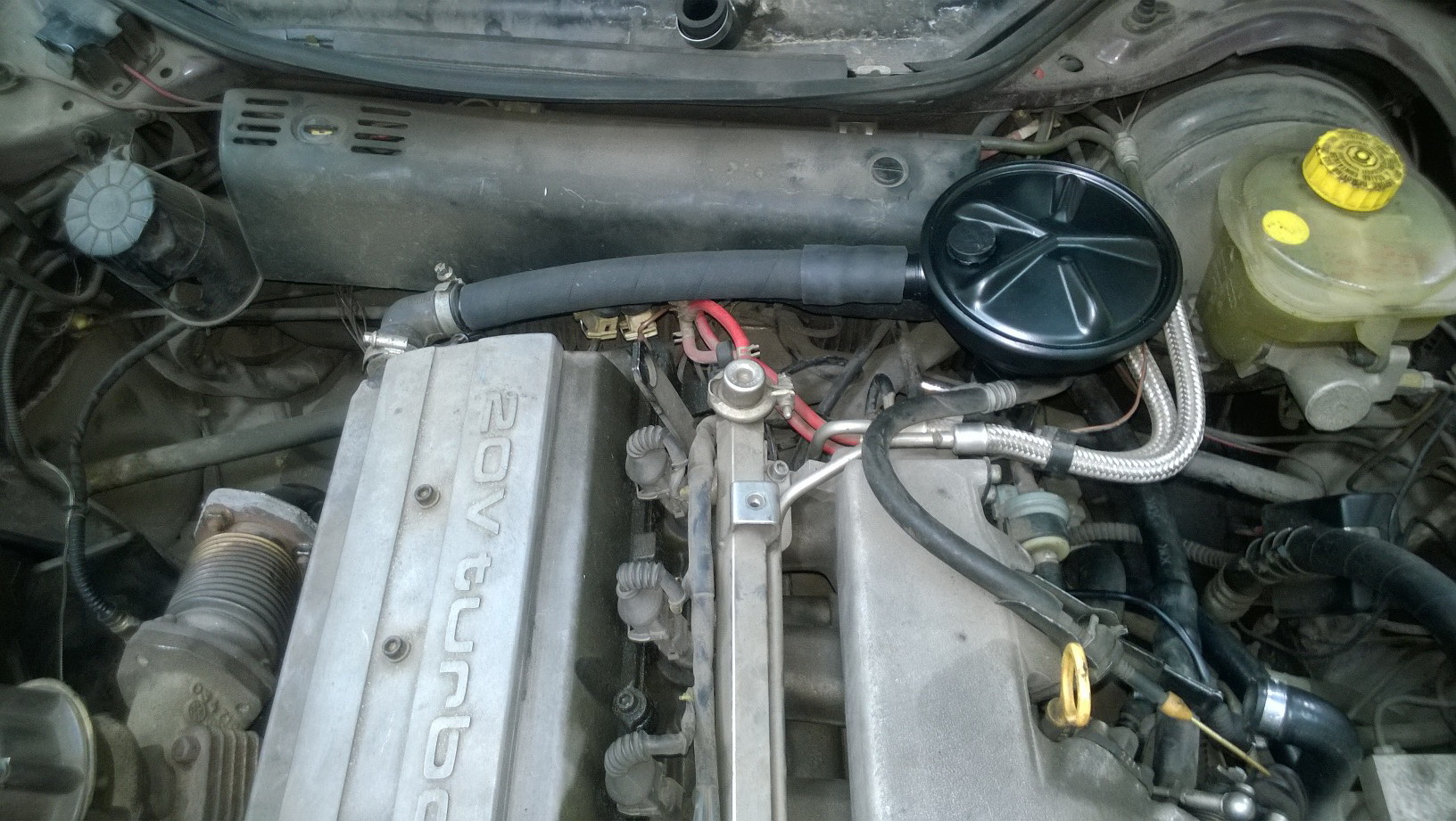

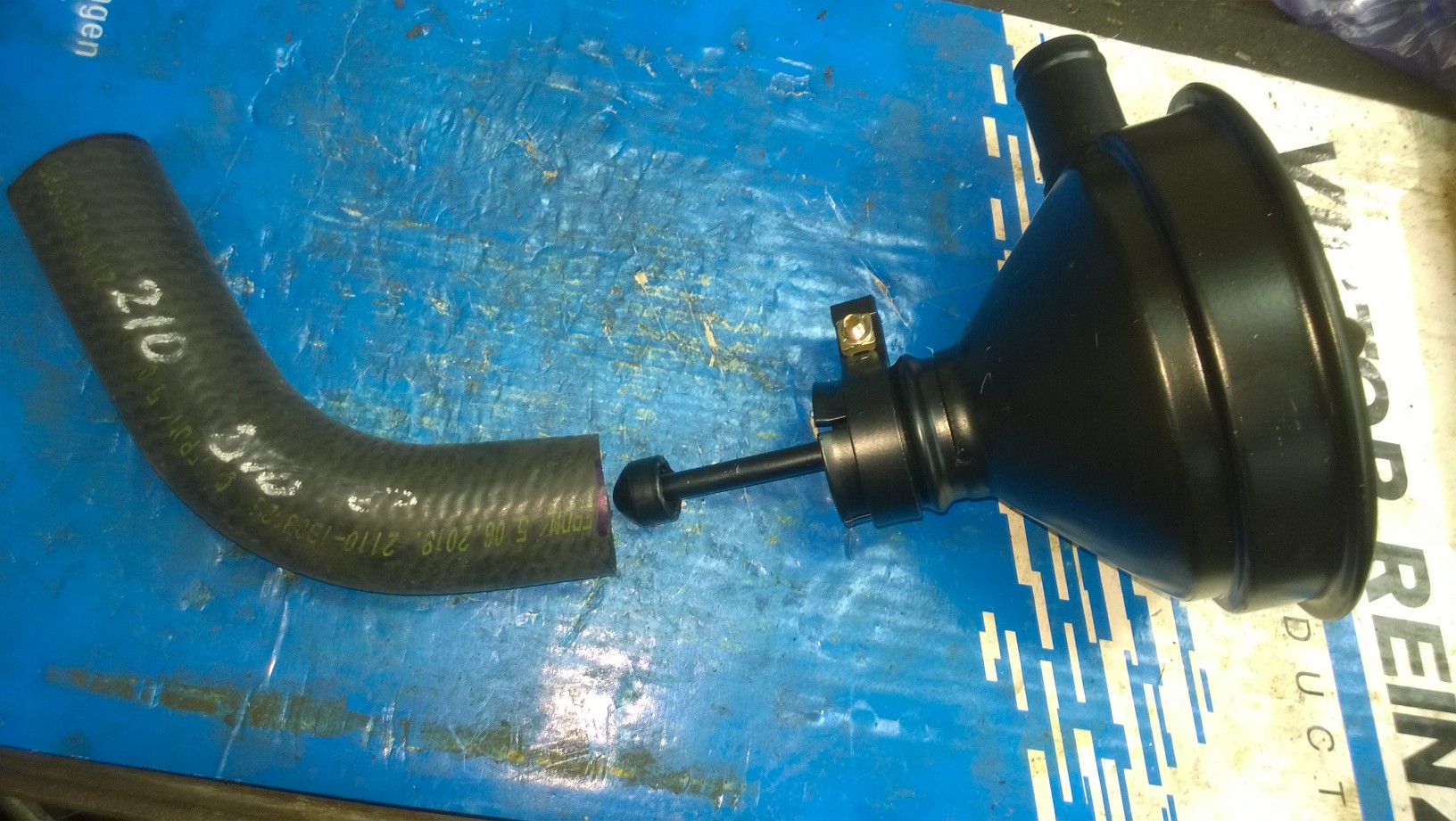

Итак, обобщая опыт форумчан по доработке вентиляции. Колхозим маслоотделитель Auger 76839 от MAN.

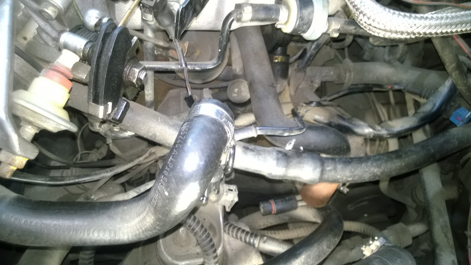

Снимаем штатный "паук" вентиляции и грибок, для удобства работы снимаем помпу афтеркулинга и клапан холостого хода. Клапан вентиляции адсорбера оставляем на месте.

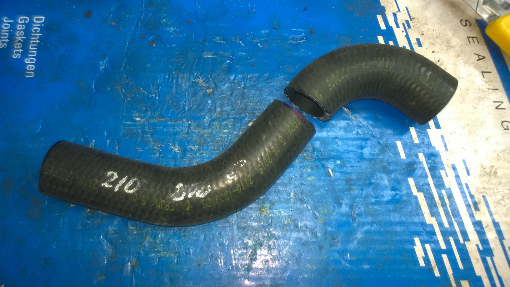

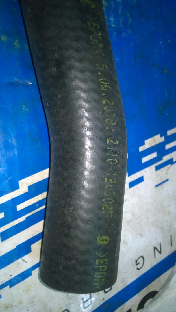

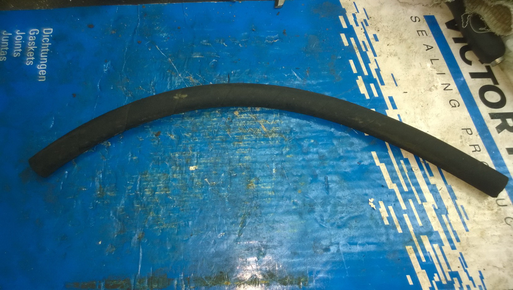

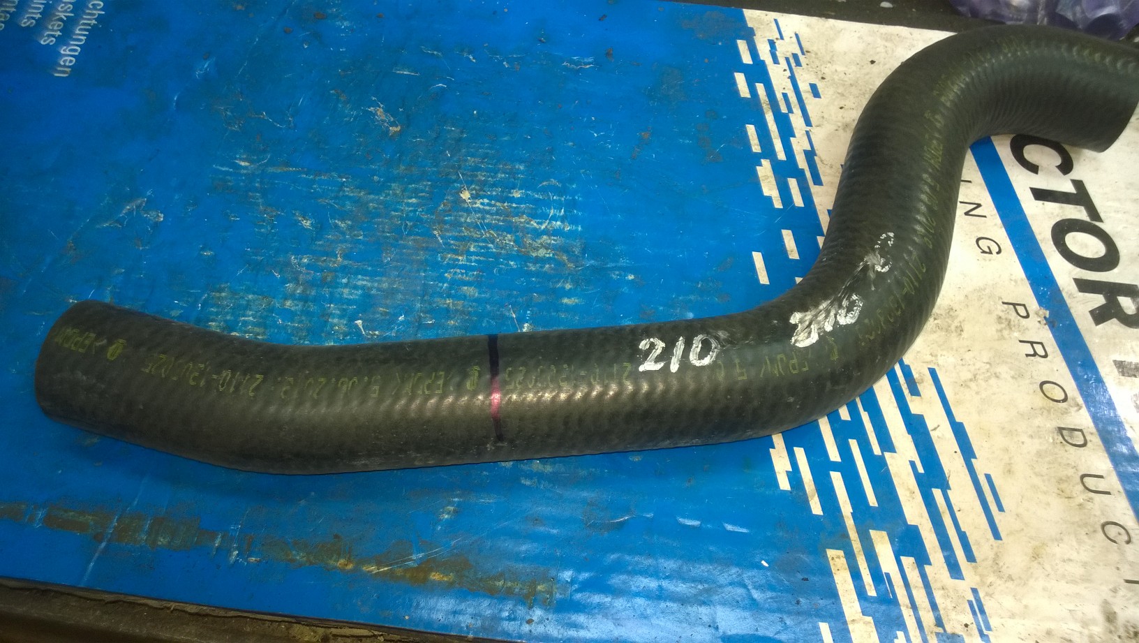

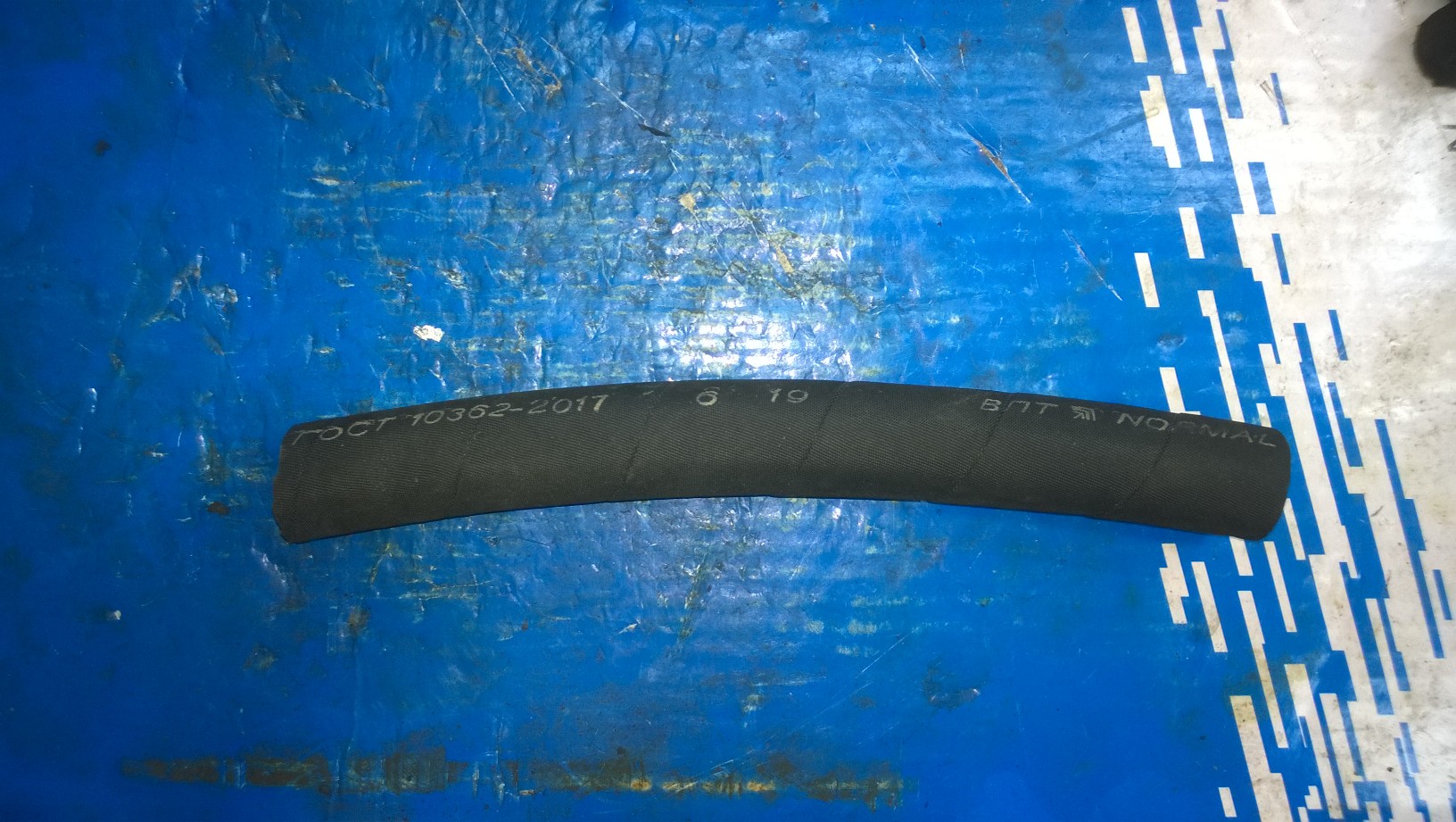

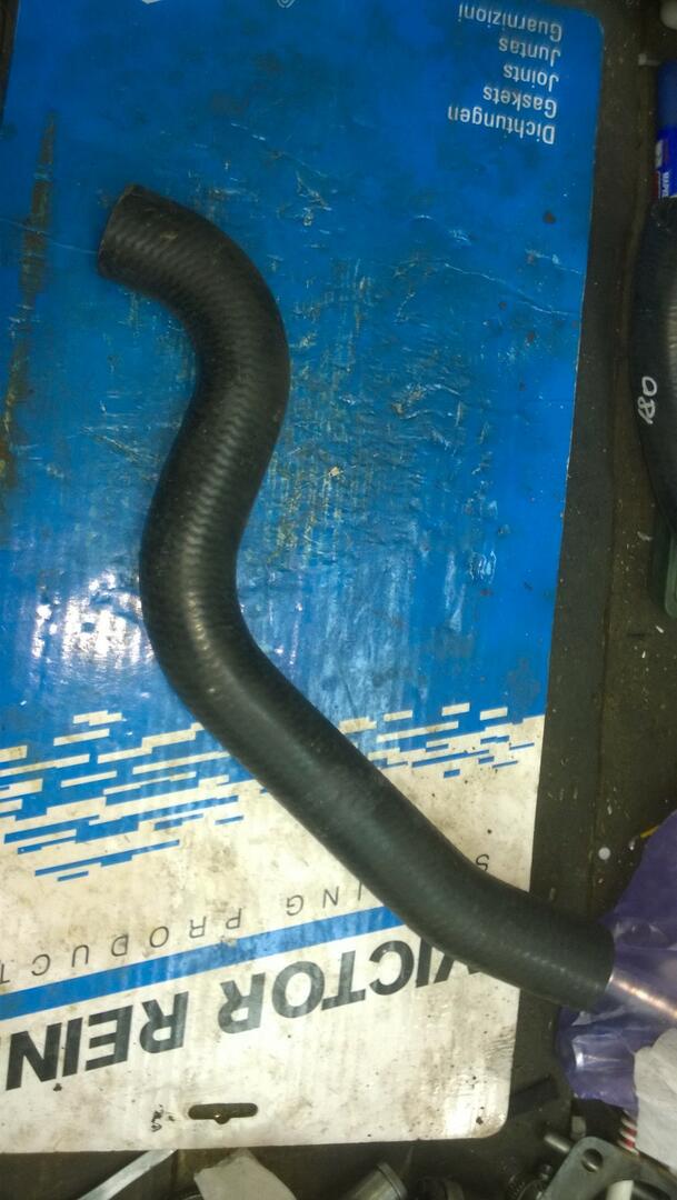

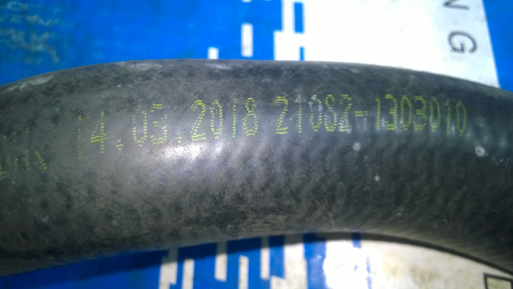

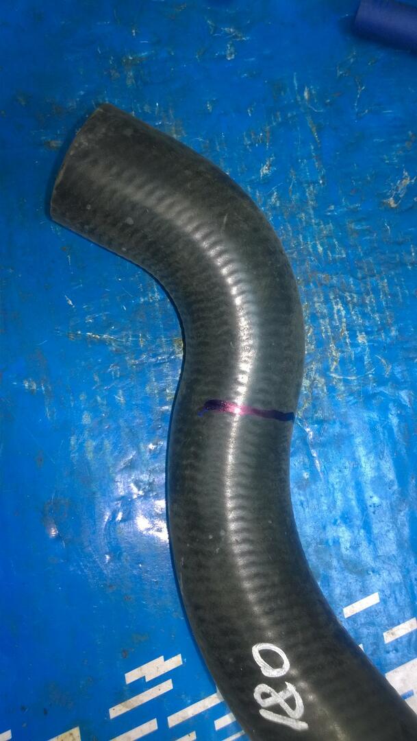

Идём в тазолабаз и покупаем шланги ОЖ, номера будут видно на фото. Также понадобятся кусок маслостойкого шланга на 14 и на 20, тоже приобретаются в любом магазине, ну и кучка хомутов и несколько соединителей. Поехали.

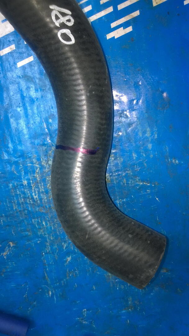

Продолжаем, берем второй тазошланг, режем
Примеряем

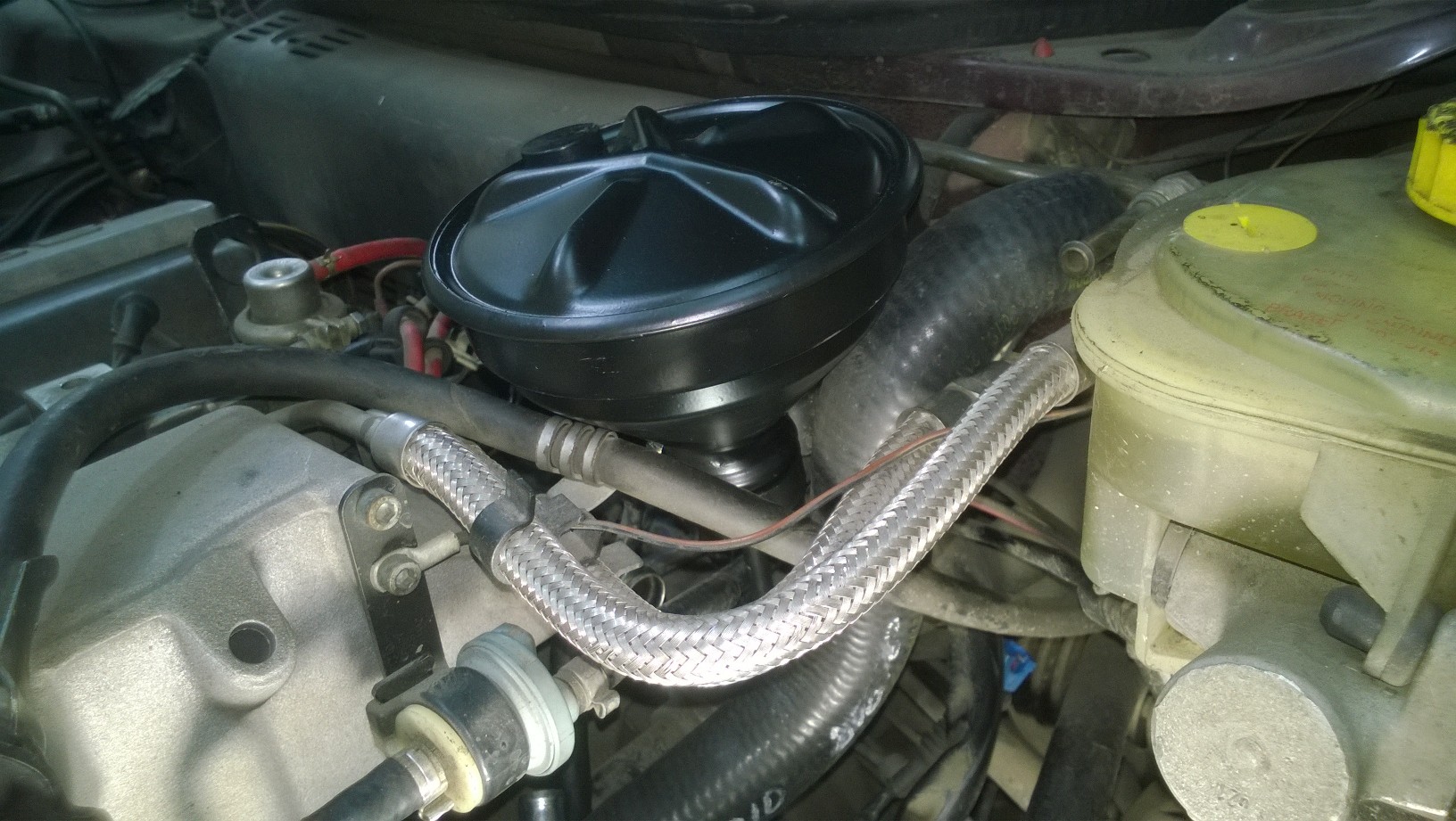

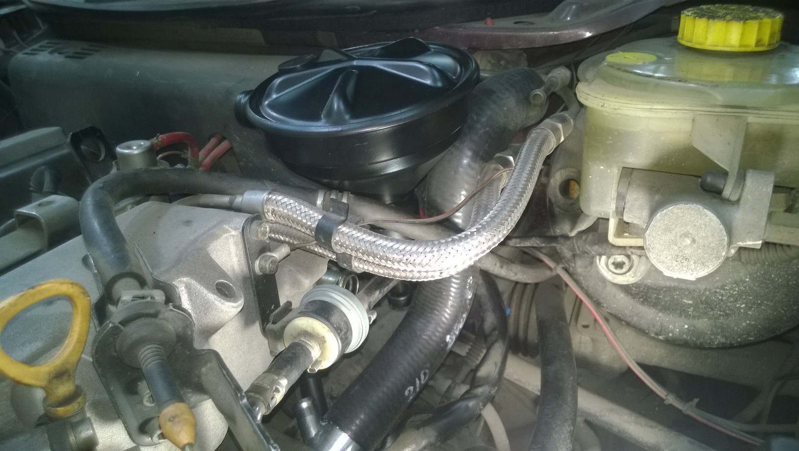

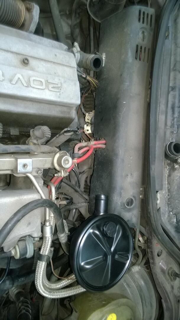

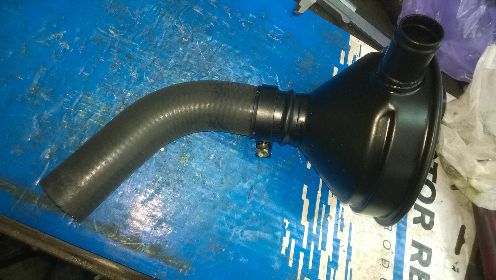

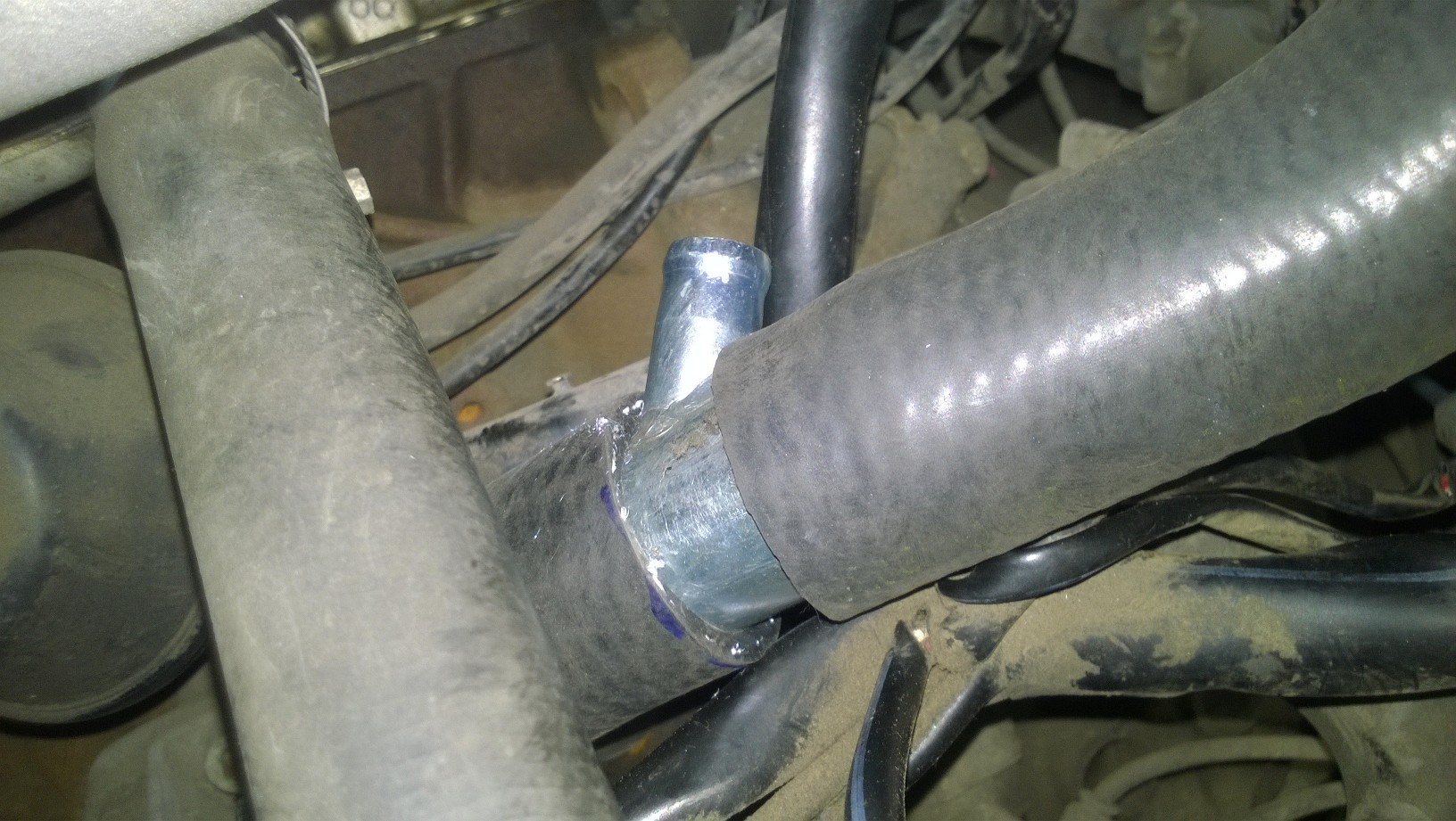

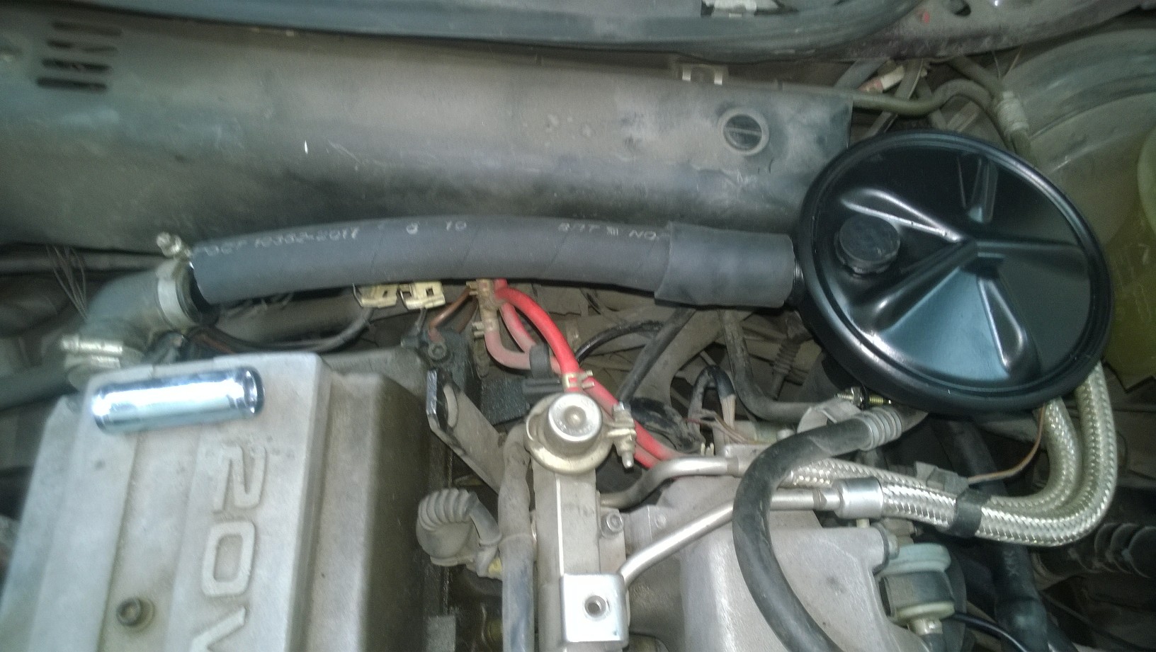

Примеряем маслоотделитель где он будет находиться

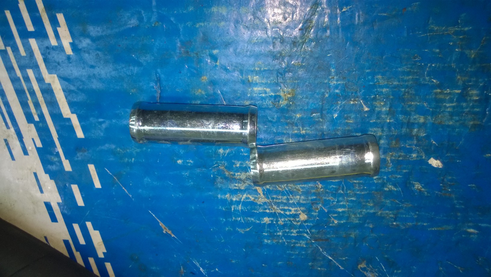

Опять режем

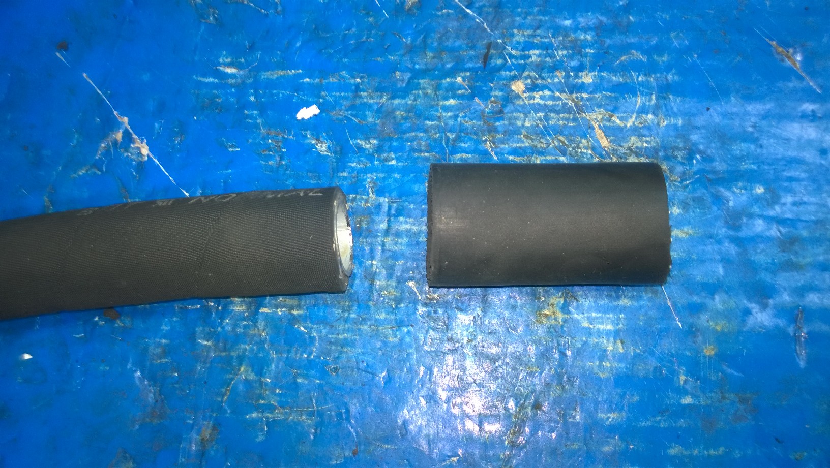

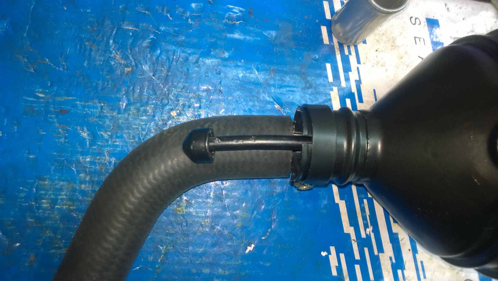

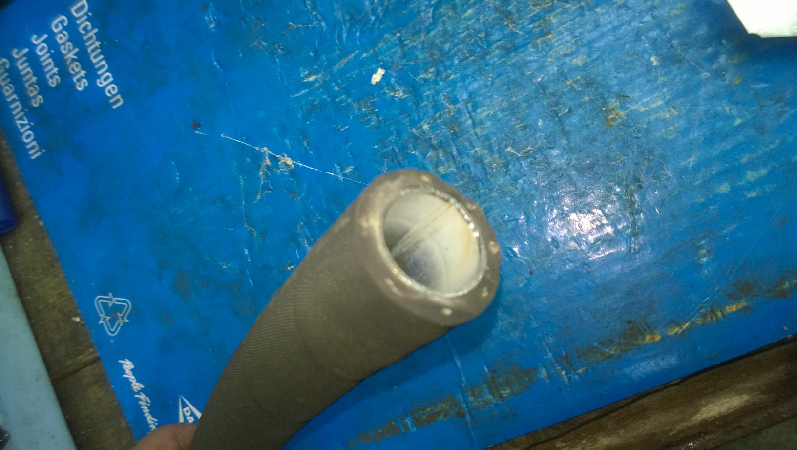

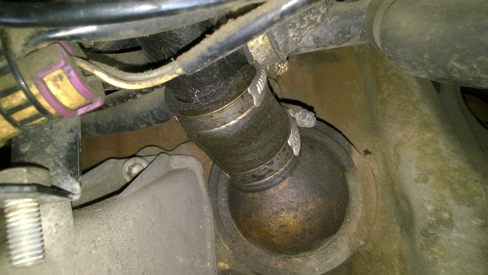

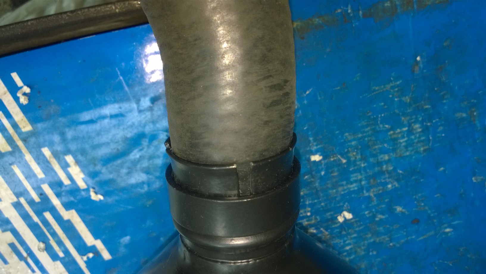

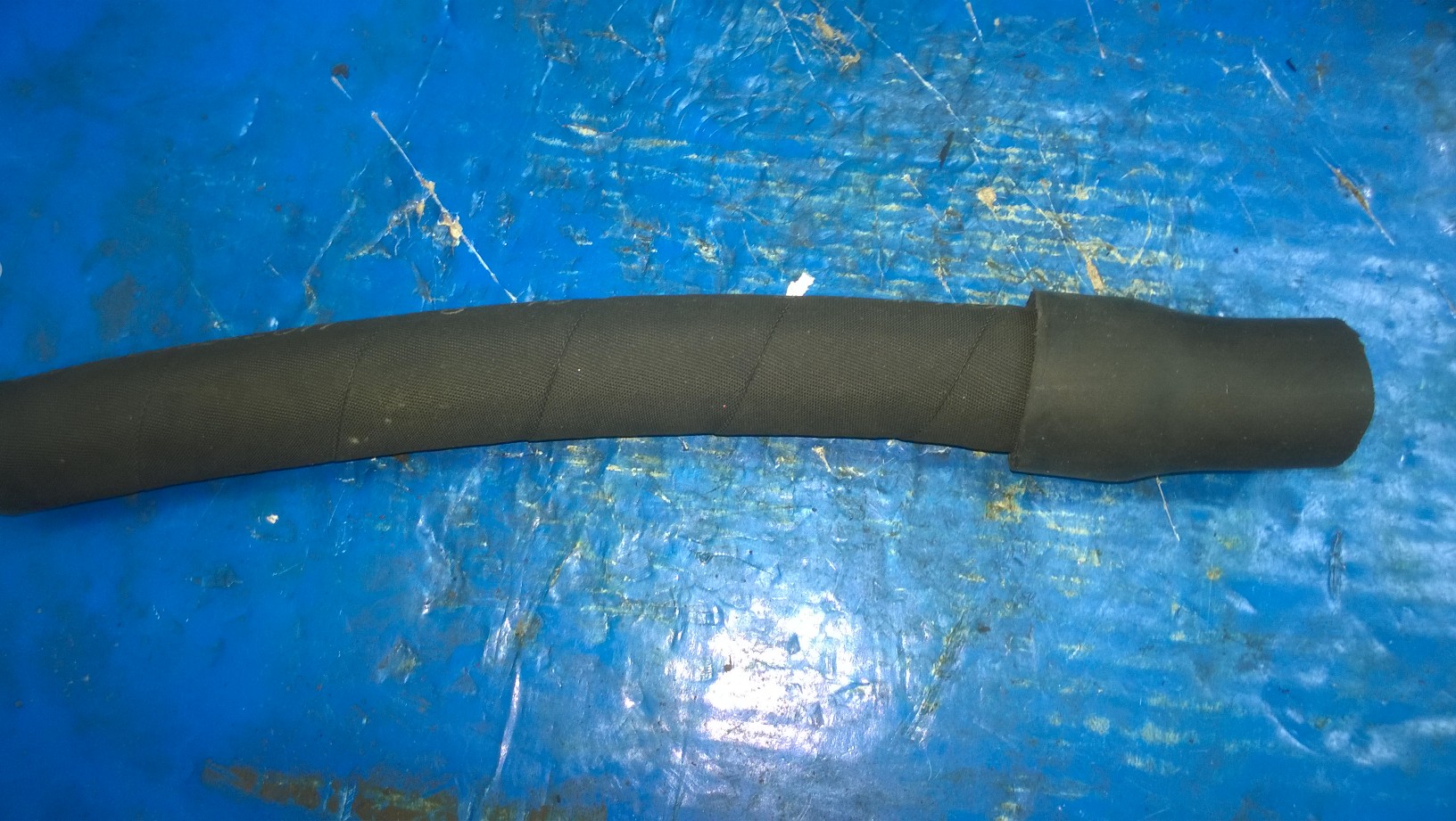

Шланг входит внутрь маслоотделителя, там есть уплотнительное кольцо, обжиматься шланг должен снаружи, поэтому внутрь надо вставить кусок металлической трубки

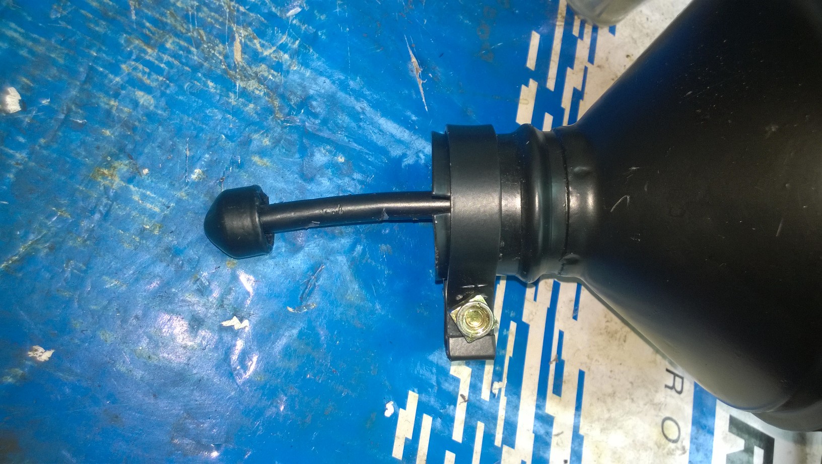

Тут советовали отрезать сосок для слива масла, чтобы не мешался, считаю, что этого делать не нужно, у него специально конструкция такая, чтобы поток картерных газов не препятствовал сливу, просто изгибаем его по форме шланга

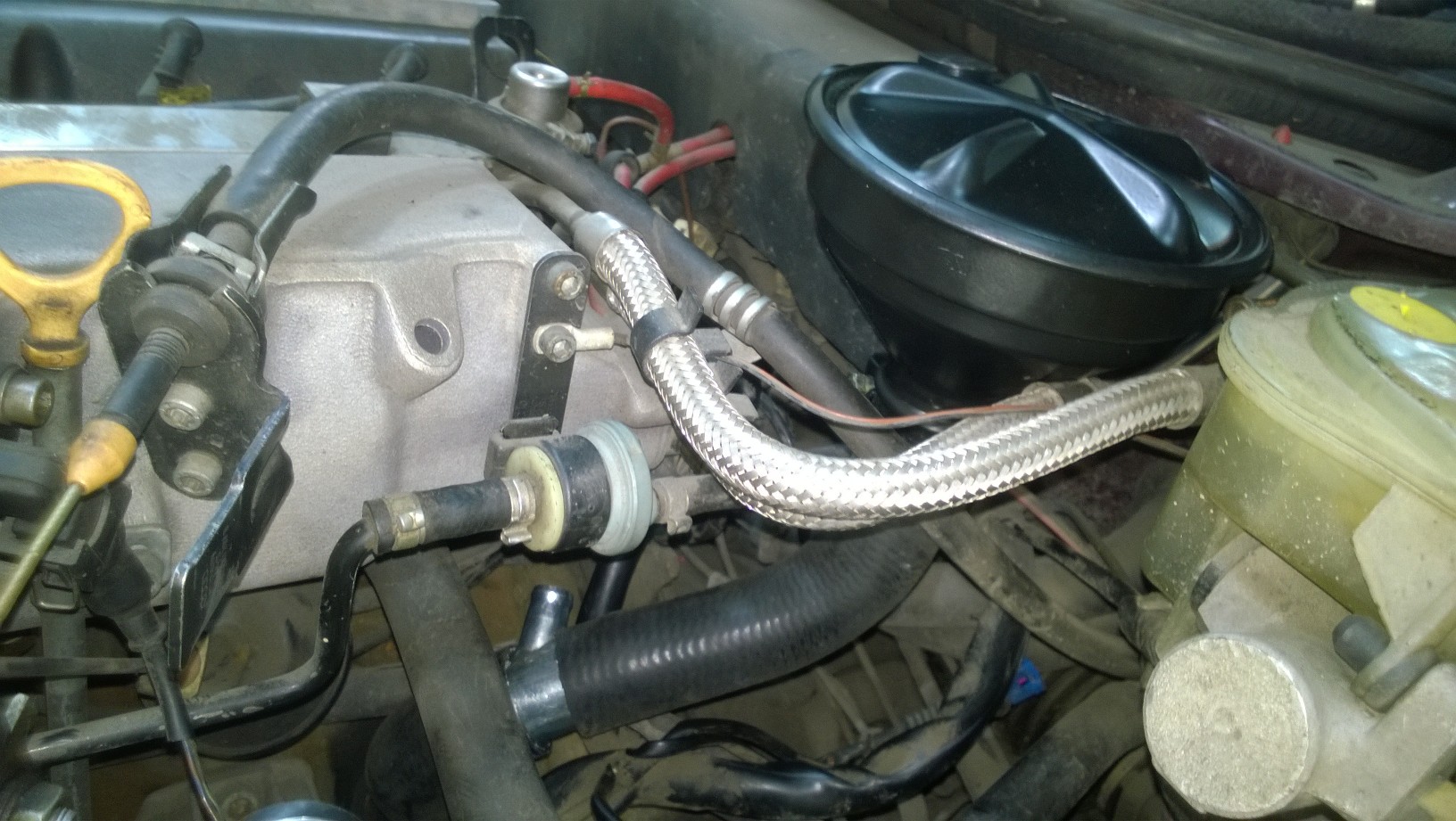

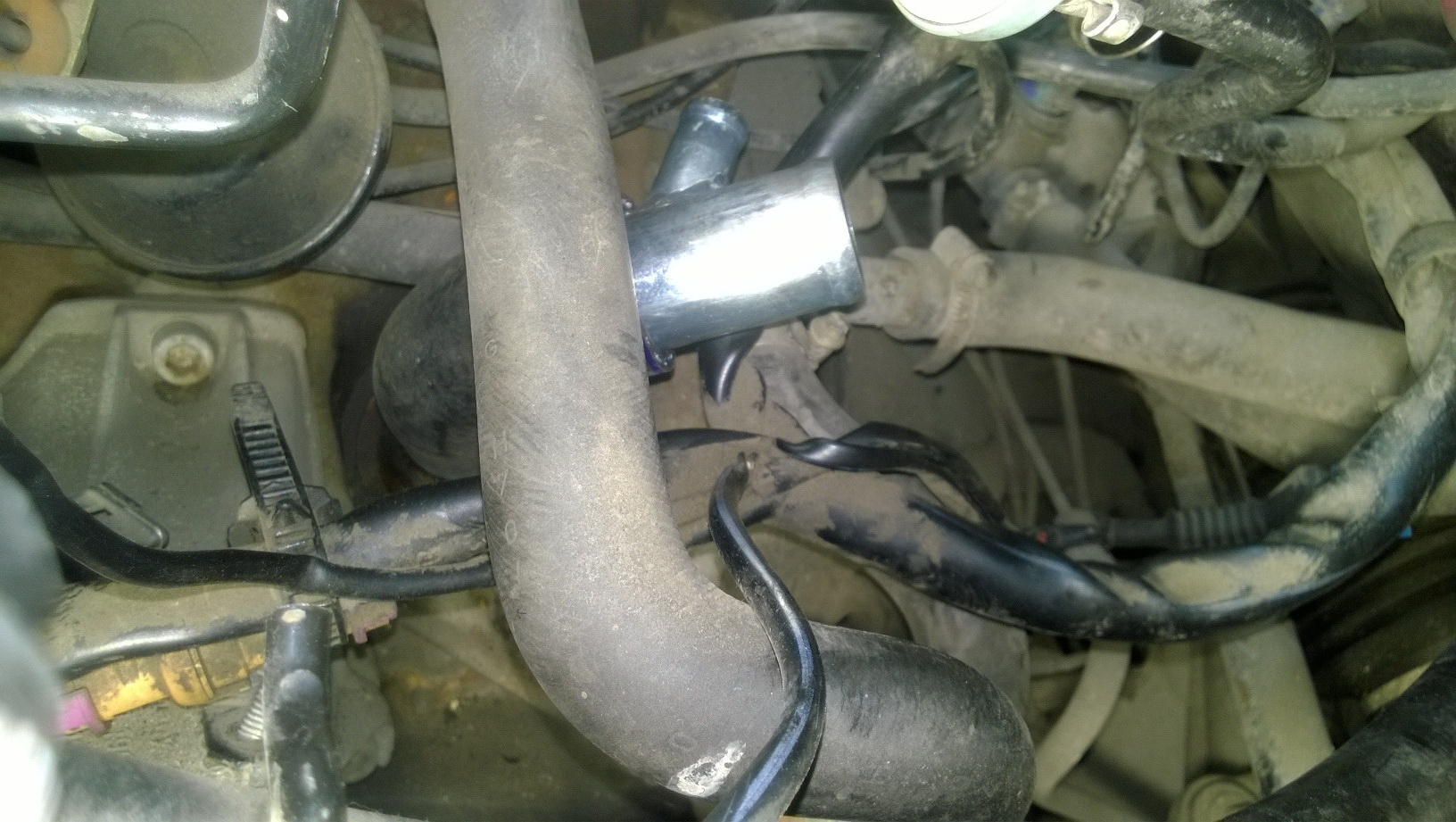

Примеряем по месту, если надо подрезаем шланги, чуть подгибаем трос газа он мешается

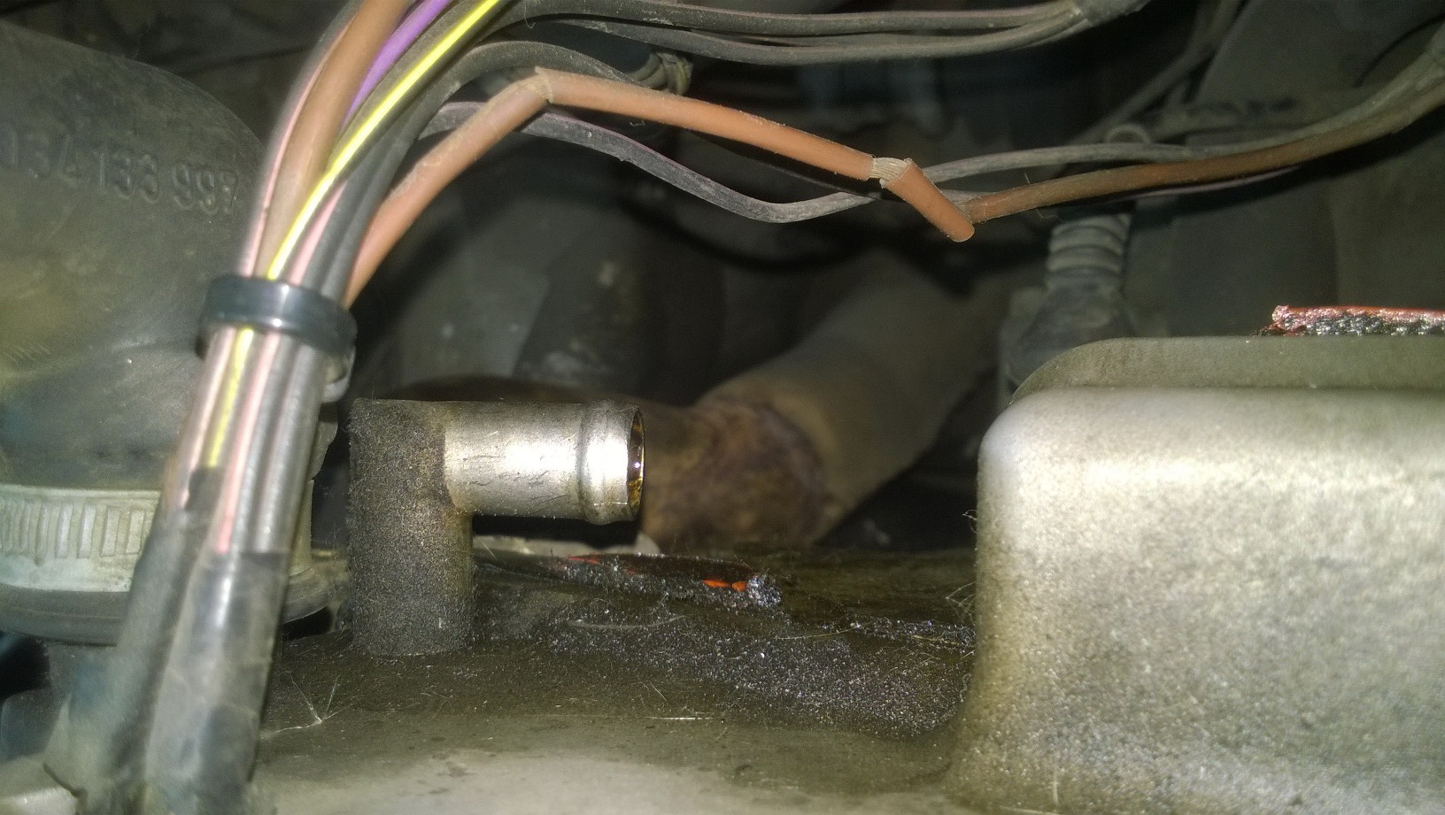

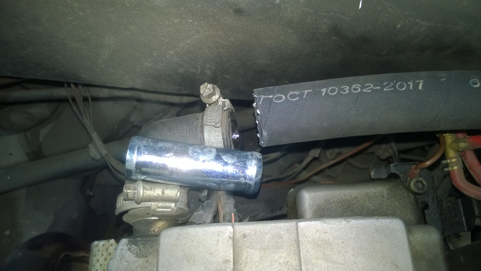

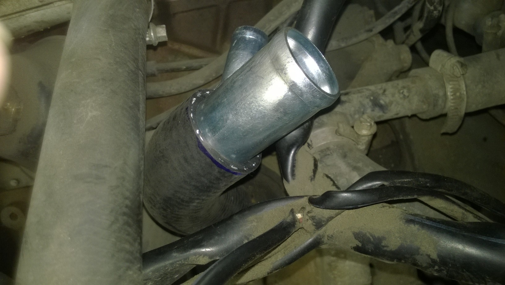

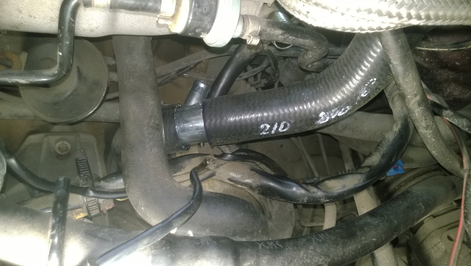

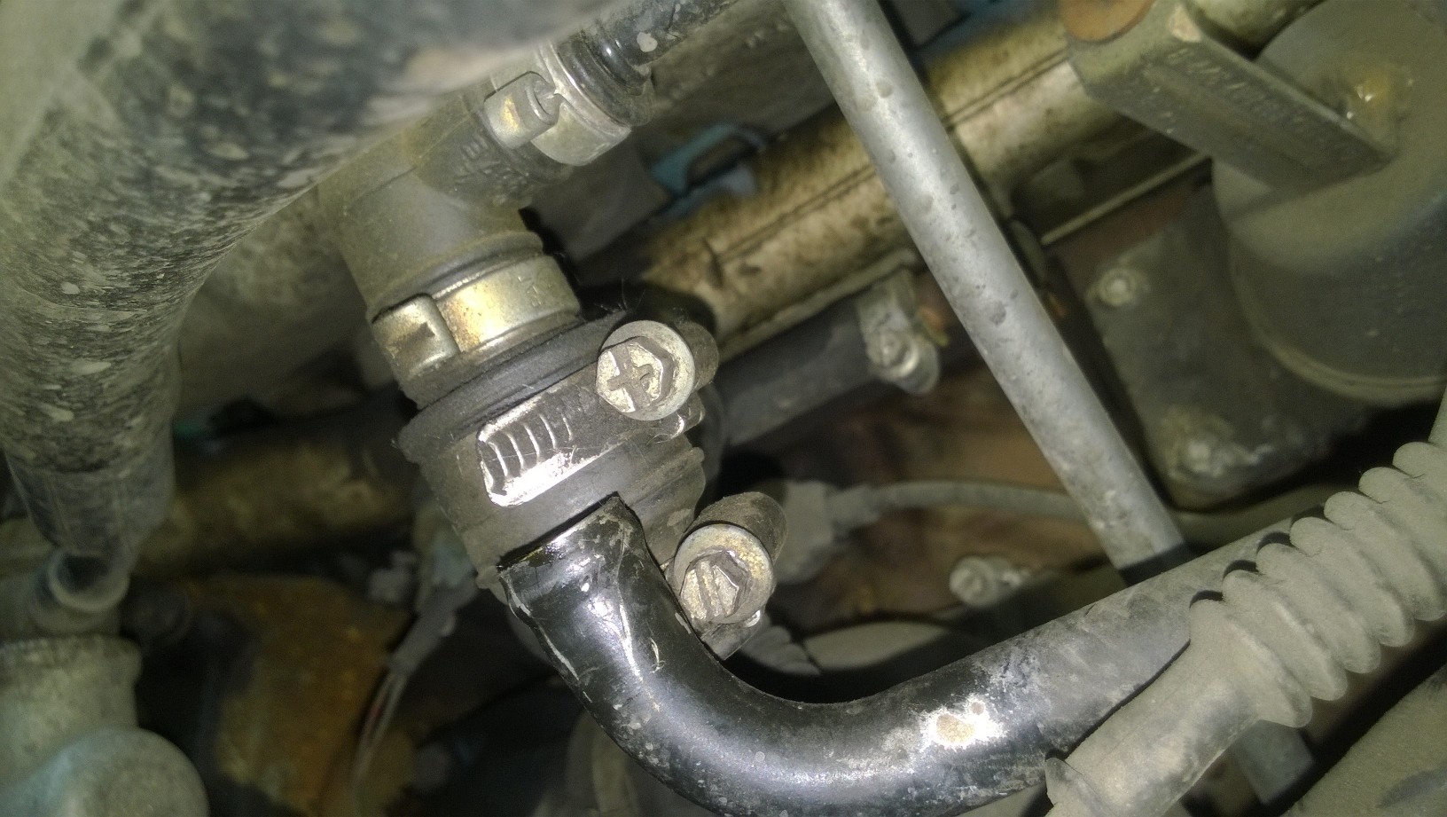

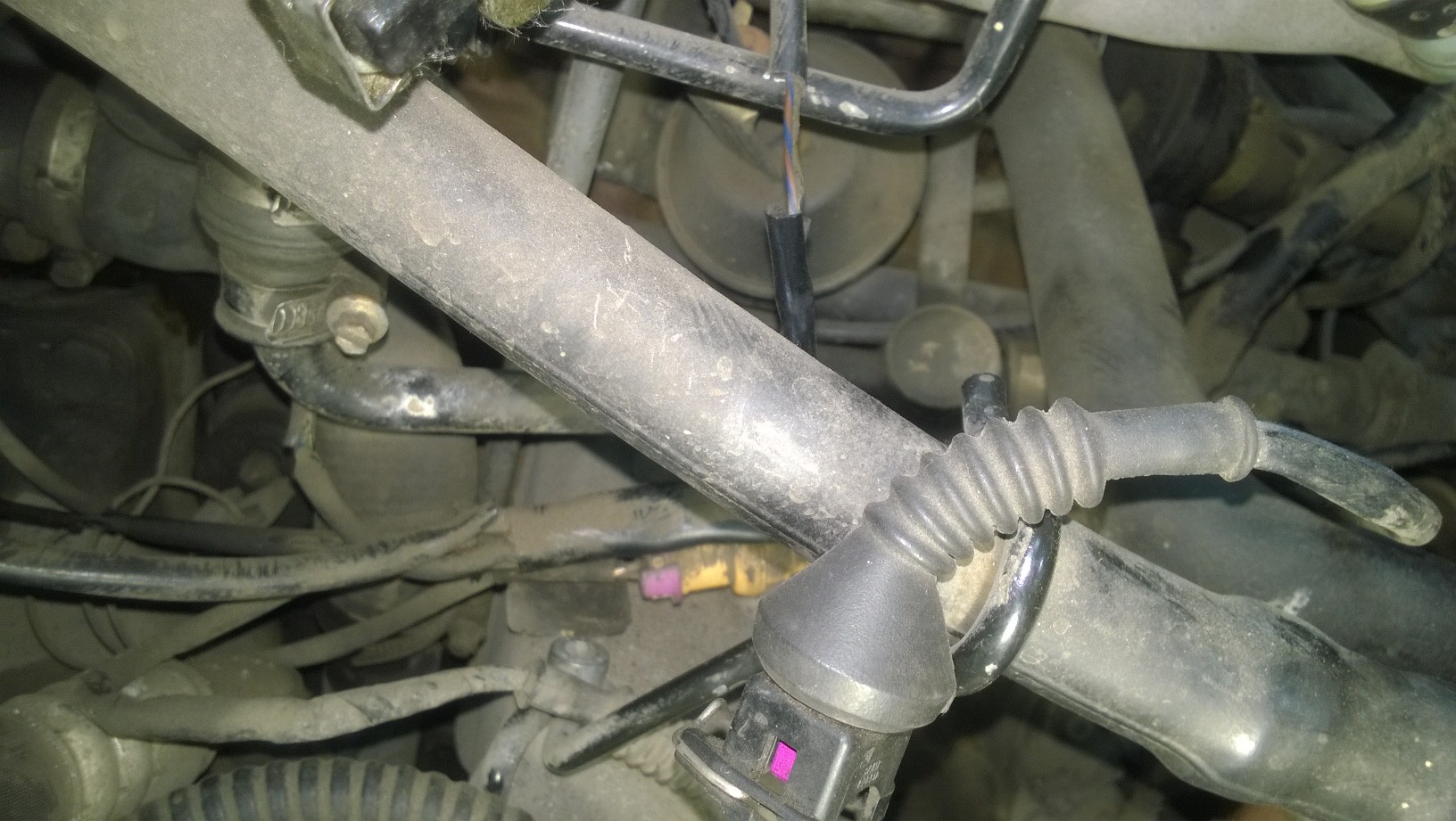

Далее берем шланг на 14 и соединяем тройник с выходом с ГБЦ

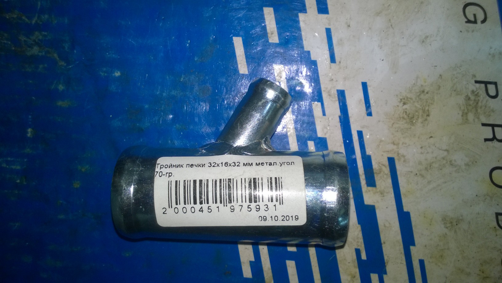

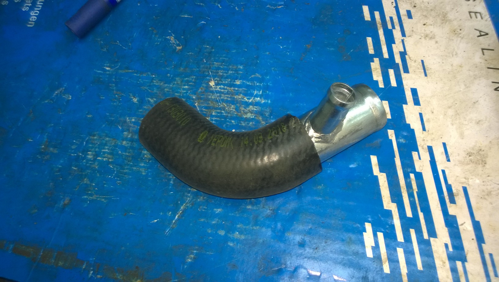

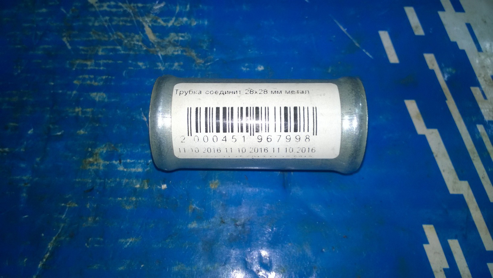

Далее надо соединить выход маслоотделителя со входом турбины через трубку на ГБЦ. Выход маслоотделителя на 25, а вход на ГБЦ на 20, поэтому понадобится шланг на 20 и переходник на 25 в виде трубки металлической и куска шланга на 25
После окончательной примерки собираем всё на хомуты. Выход клапана вентиляции картерных газов надо заглушить, отрезал кусок прутка на 14 и вставил обжал хомутом
Готово. Езжу всего пару дней, как работает не знаю пока ))
Идея Стаса Штурмана, подсказка Сани RVSN - обоим спасибо!

BlindHorse писал(а):Примеряем по месту, если надо подрезаем шланги, чуть подгибаем трос газа он мешается
[ATTACH=CONFIG]67604[/ATTACH] [ATTACH=CONFIG]67605[/ATTACH]
[ATTACH=CONFIG]67606[/ATTACH] [ATTACH=CONFIG]67607[/ATTACH] [ATTACH=CONFIG]67608[/ATTACH] [ATTACH=CONFIG]67609[/ATTACH]
[ATTACH=CONFIG]67610[/ATTACH] [ATTACH=CONFIG]67611[/ATTACH] [ATTACH=CONFIG]67612[/ATTACH] [ATTACH=CONFIG]67613[/ATTACH] [ATTACH=CONFIG]67614[/ATTACH]

Спасибо, Юрий за подробный мануал! Так же парням за их труды и помощь!
Я правильно понимаю, что вентиляция блока и гбц соединяются и подключаются ко входу маслоуловителя, а выход из него на впуск через клапанную крышку?
DaRyxa писал(а):Спасибо, Юрий за подробный мануал! Так же парням за их труды и помощь!
Правильно.

по итогу в салоне пахнет картерными газами ?
CompBoy писал(а):по итогу в салоне пахнет картерными газами ?
Нет, а должно?
