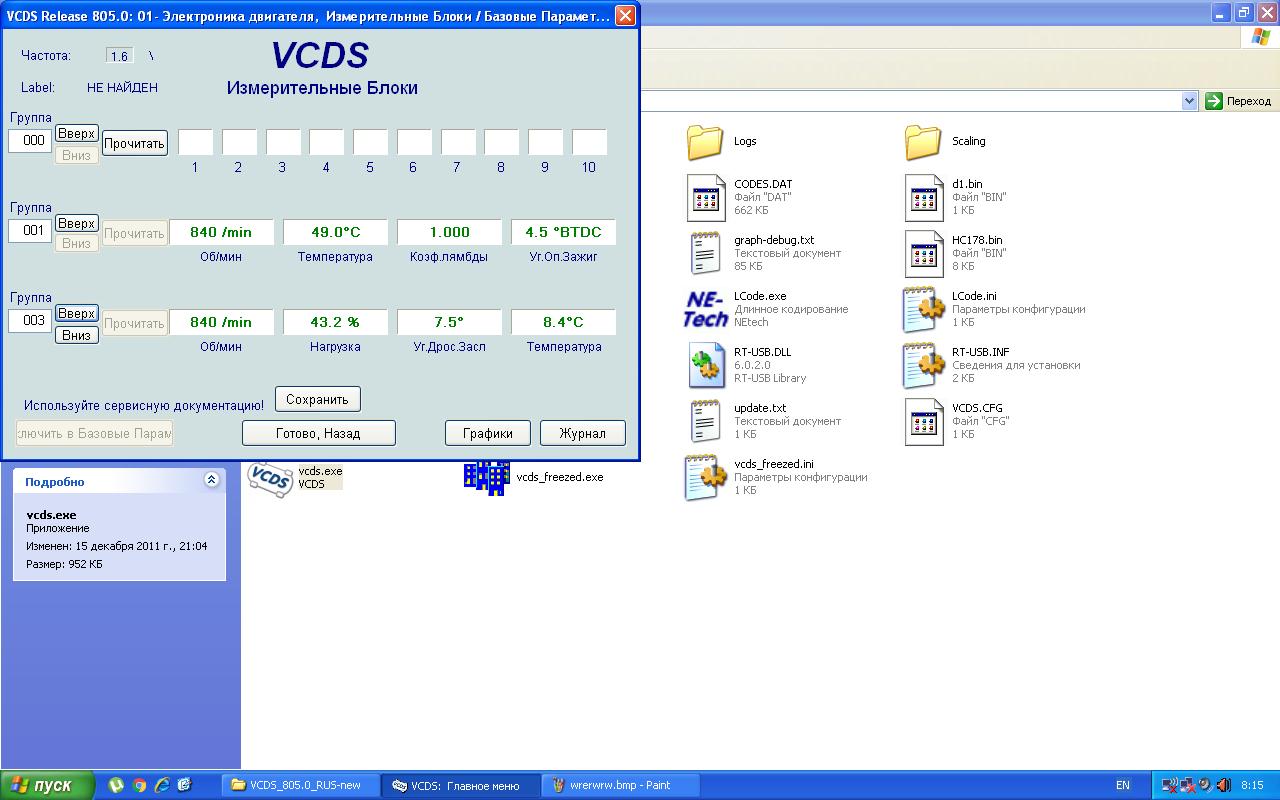

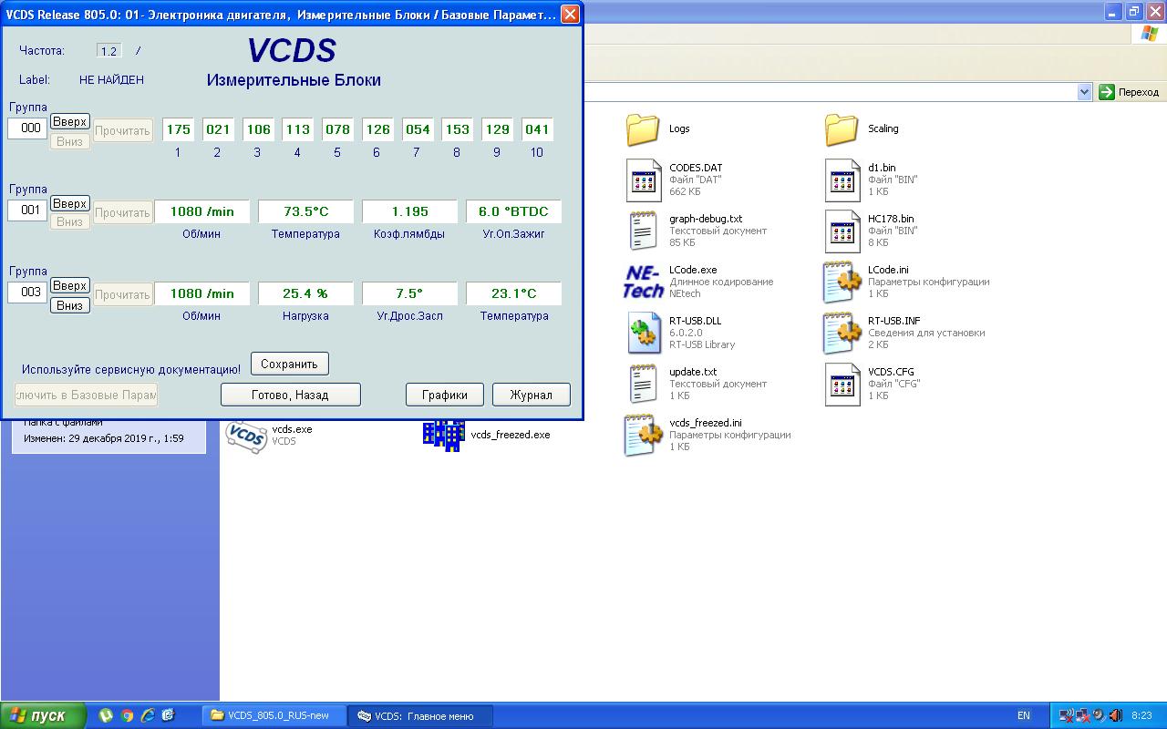

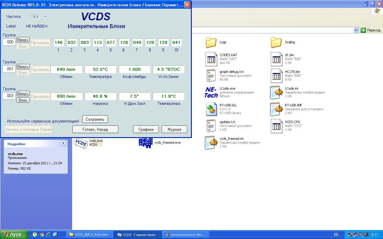

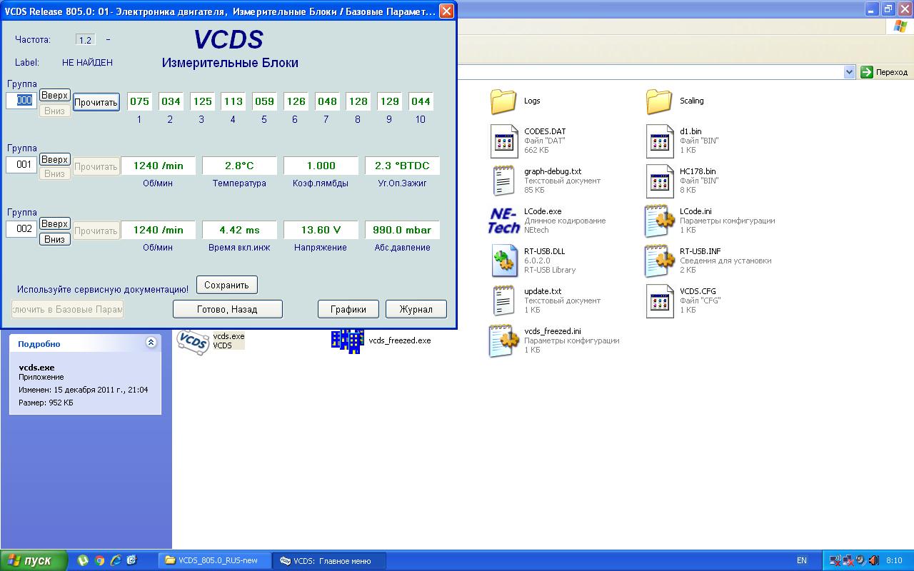

1 фото- мотор холодный не запущен.
2 фото- мотор заведен на холодную.
3,4 фото- открыл группу 003
5 фото- двигатель начинает потряхивать и обороты тоже + - 50
6 фото- обороты поднялись и не падают..
Шланг на климат заглушен и ВУТ тоже.
На Улице ~1,5 градуса (по термометру)
Мозг сток под акпп..

Была ошибка 00537 Лямбда регулирование 08-10 (больше верхнего предела)

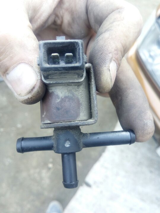

Клапан под дроселем лотерея пиздец заказал оригинал.. Жду..
заглушил сосок под дроселем, тачка поволила и работает ровно.
Вывод пизда клапану под дроселем..
Также клапан на климате и вуте тоже пизда.. (Сам Вут пропускал, сделал так -----
и
фото с драйв.ру
Хомут на выходе турбы поджал, т.к. через н
его тоже сфонил слегка воздух.
Также сам климмат не держит и подсасывет воздух .. тема в факе есть от Юры буду разбираться

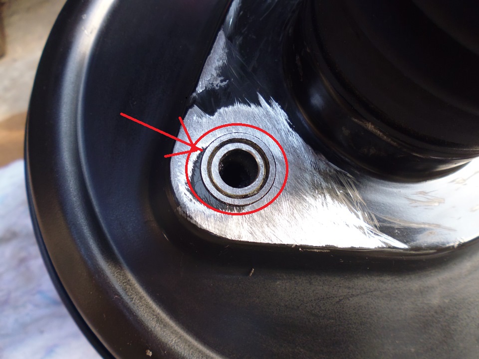

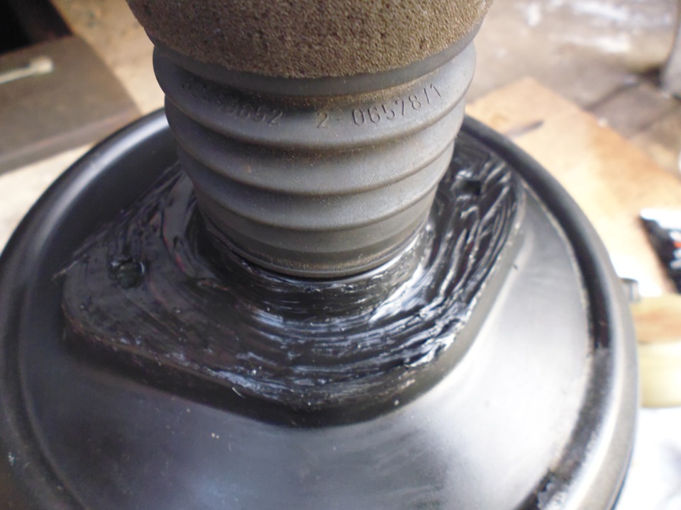

Здесь соловей разбойник подсвистывает.. А еще отверстие куда вставляется гтц тоже слегка на гермет посадил.
Клапан ВУТ поставил от газели или волги короч 1 доллар.
Клапан ВКГ (блидер) (под дроселем): Приехал оригинал, патрон, топран, феби. Из всего этого только топран держит.. Оригинал гавно как и патрон. Феби как мой травит, а топран держит..
Dmitry0000 писал(а):
Клапан ВКГП Из всего этого только топран держит..
он был в коробке топран или ханс прайс с номером 112281755?

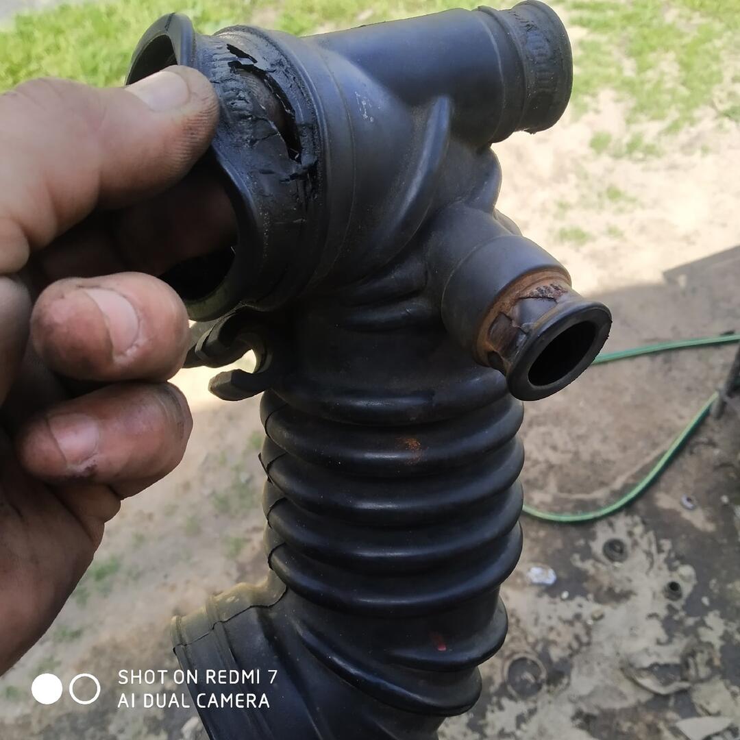

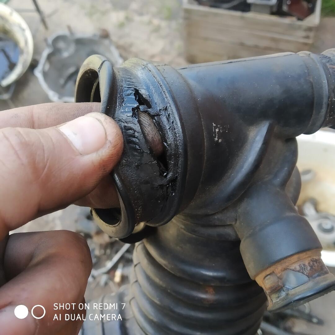

Обрезал по трещине, насадил поглубже. Делал опрессовку 2 бара держит)
