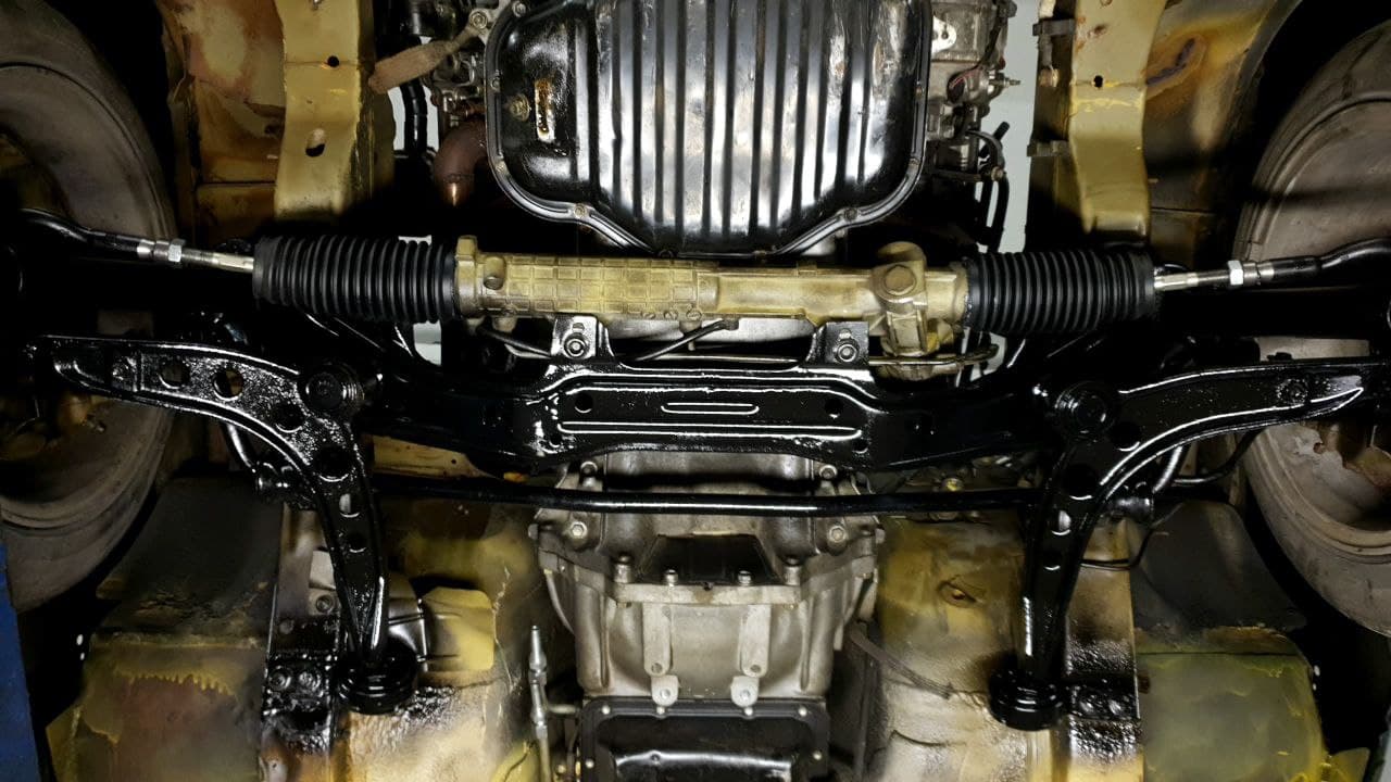

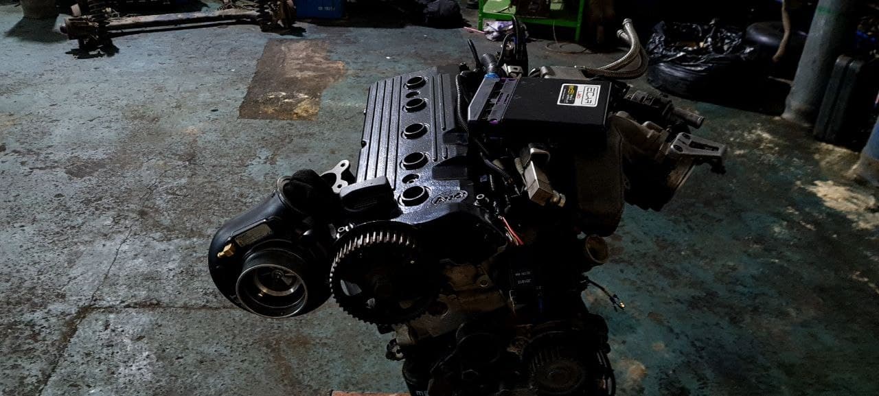

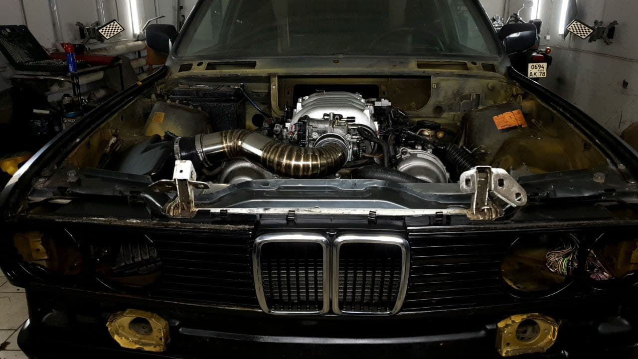

да кто же от борга откажется ?! 1 это то , что сейчас собрал из двух турбин стоит k26 4000р holset HE351W купил за 5000р токарные работы 1500 итого : 10500р пусть ко скажет , что за такую сумму купить турбину ? да и не для драгов и гонок машину собираю . у каждого есть свои мысли и идеи ! так почему же не пробовать , это как в детстве много чего не известно и всегда хотелать и делалось по своему . так и большая часть тут сидящих не родились с багажом знаний и ключами с штангелем в придачу ))) Вон Скиталец ходячий багаж знаний :) думаете родился с этими знаниями нет , конечно , но не сомневаюсь , что кучу всевозможного и невозможного перебрал и перелопатил ) . Короче собираю по кайфу ))) по мимо audi ущу есть кровососы которые баблосы требуют . к стати в коментах про бмв писали их то точно хватает E30 mt2 v8 3uz-fe 5акпп сатана мобиль уничтожитель резины )))) и Любимая E34 540i V8 m60b40 акпп 5hp30 Крокодил )))) на каждый день . есть еще Chaser jzx100 но это другая история ...

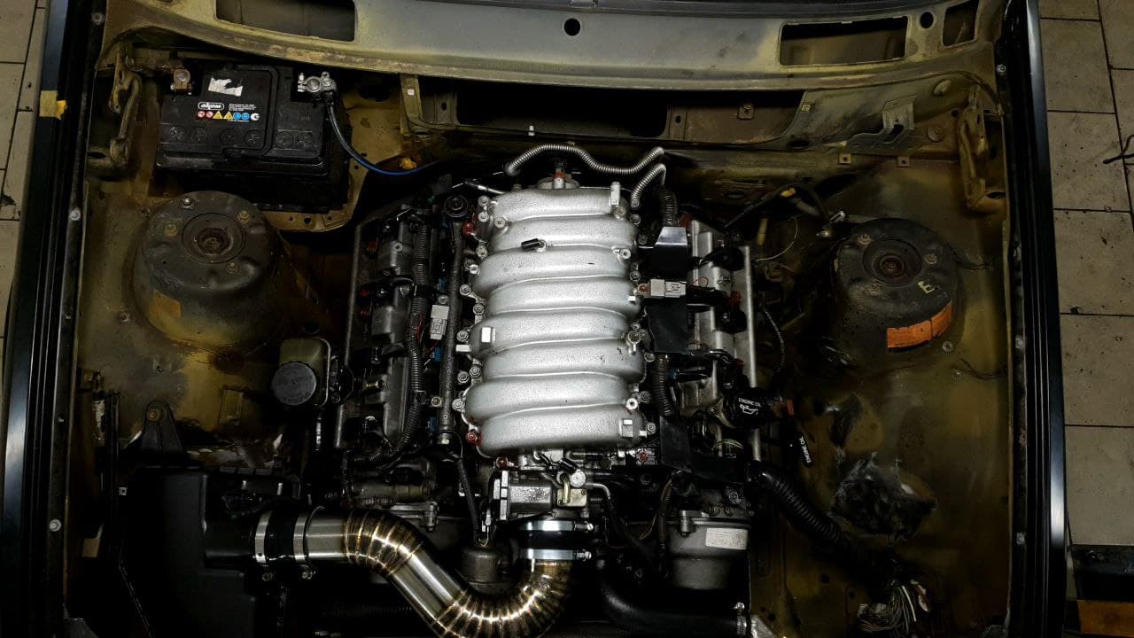

А ауди avant давняя мечта поскольку лет 8 назад у меня был точно такой же зеленый авант на 1z моторе , в который в зад прилетели пьяные мужики универсал в хлам :( ((

гибрид этот чисто эксперемент лично для меня , как себя поведет хз . всегда можно переитти на проверенные схемы коллектор сварить не проблема под т3 у товарища есть твинскролл т3 японское что то либо тиал около 20 и выше натыкался вроде

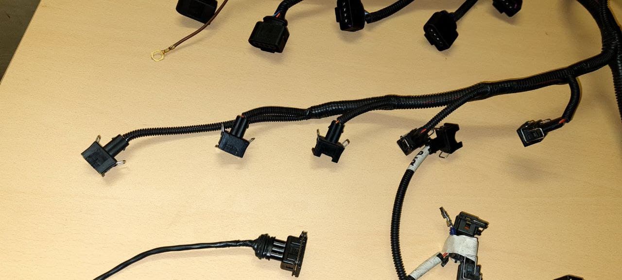

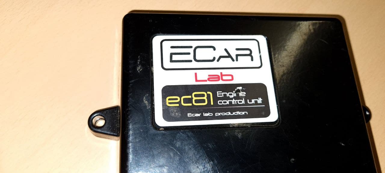

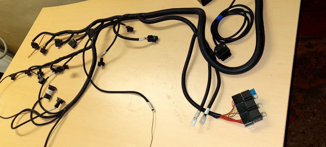

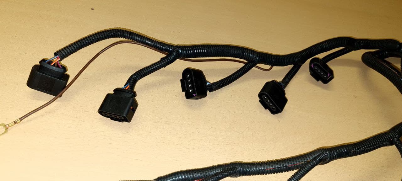

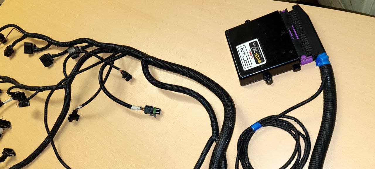

Ну как говорится готовь сани ))) по части проводки . Инжинерный блок управления ECAR Lab Ec81 / и к нему проводка по моим размерам и указаниям и того блок 22000р и проводка 7000р все как пологается экранированные провода тыры пыры ) почему этот блок ? потому , что поставил их на кучу NG NF MC KG фиат тоже был на BMW M50 stroker turbo / Зарекомендовал себя как надежный и не прихотливый комплект который просто устанавливать а про настройку и откатку вообще молчу ))) удаленно Дмитрий Разработчик данного блока за пару тысяч рублей . все настраивает . и запускаем двигатель и на кольцевую . подробно писать нечего скину видео лучше для наглядности ) по к стати позиционировать все это будем по реперу 60-2 на коленвалу с зади от более старшей модели audi
такого плана фоток не нашел )) закажу прийдет пофоткаю

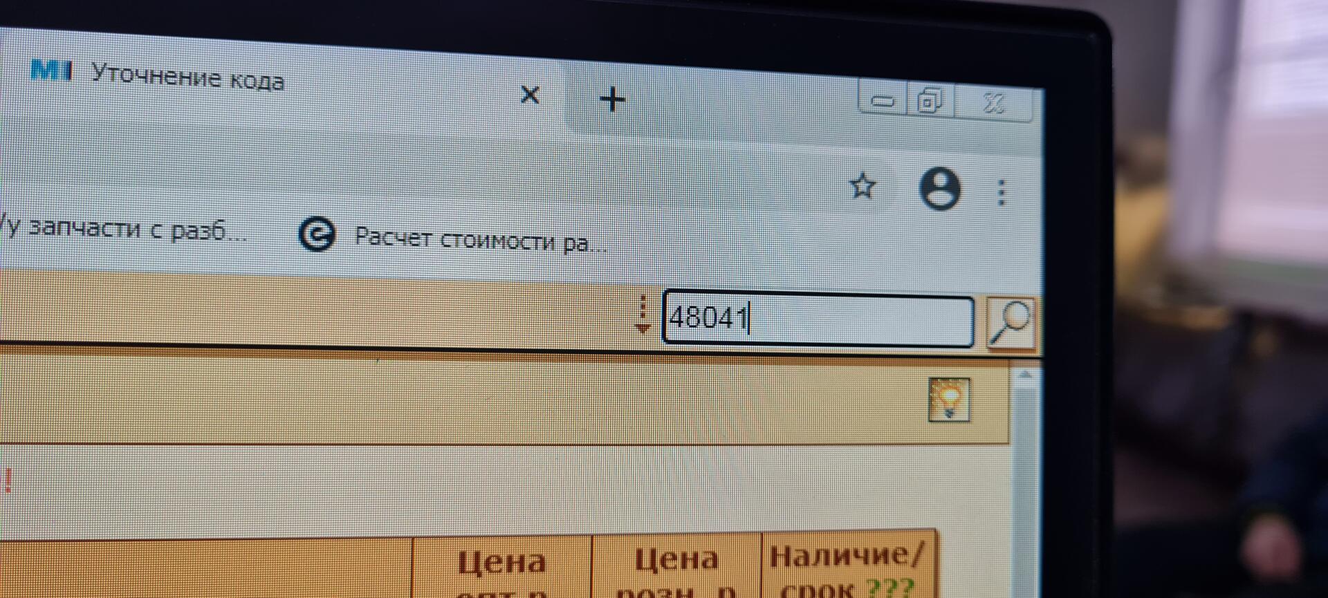

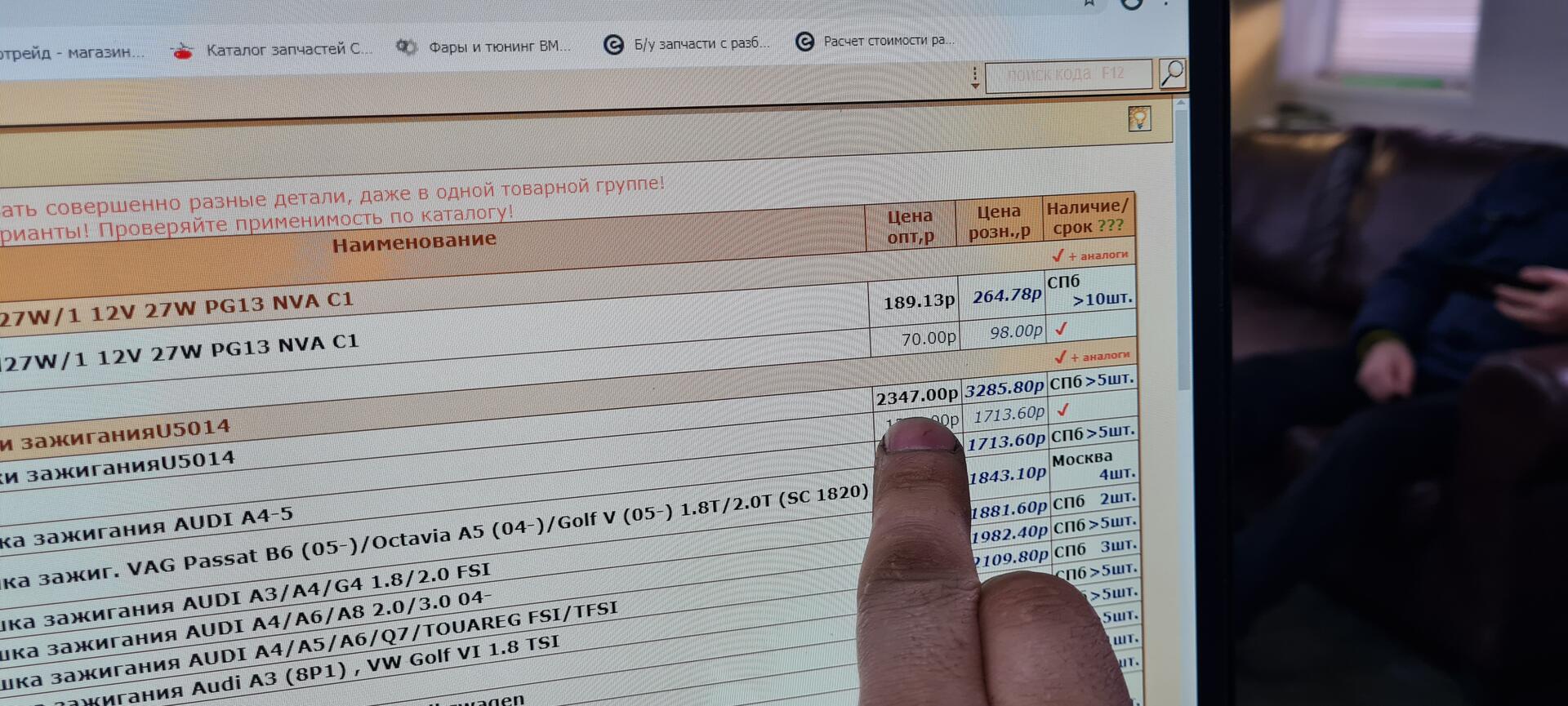

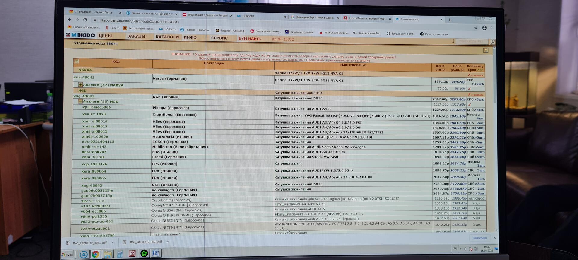

Знающие люди подскажите по катушкам . кто на каких катал ? fsi tfsi ?

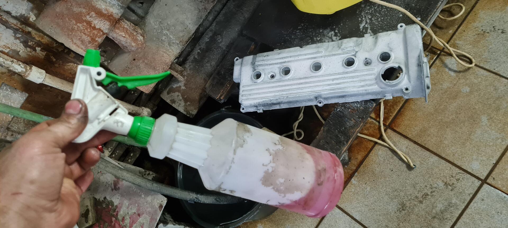

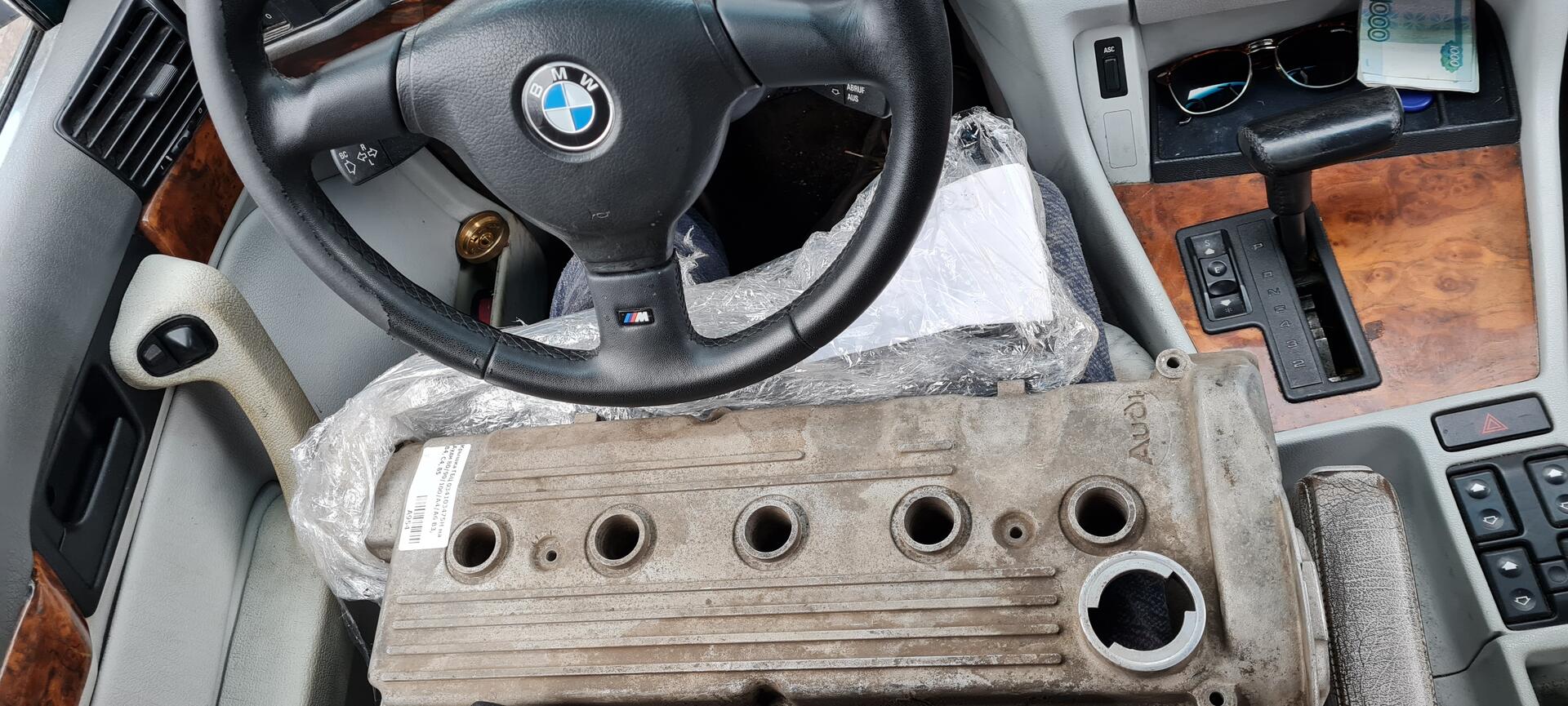

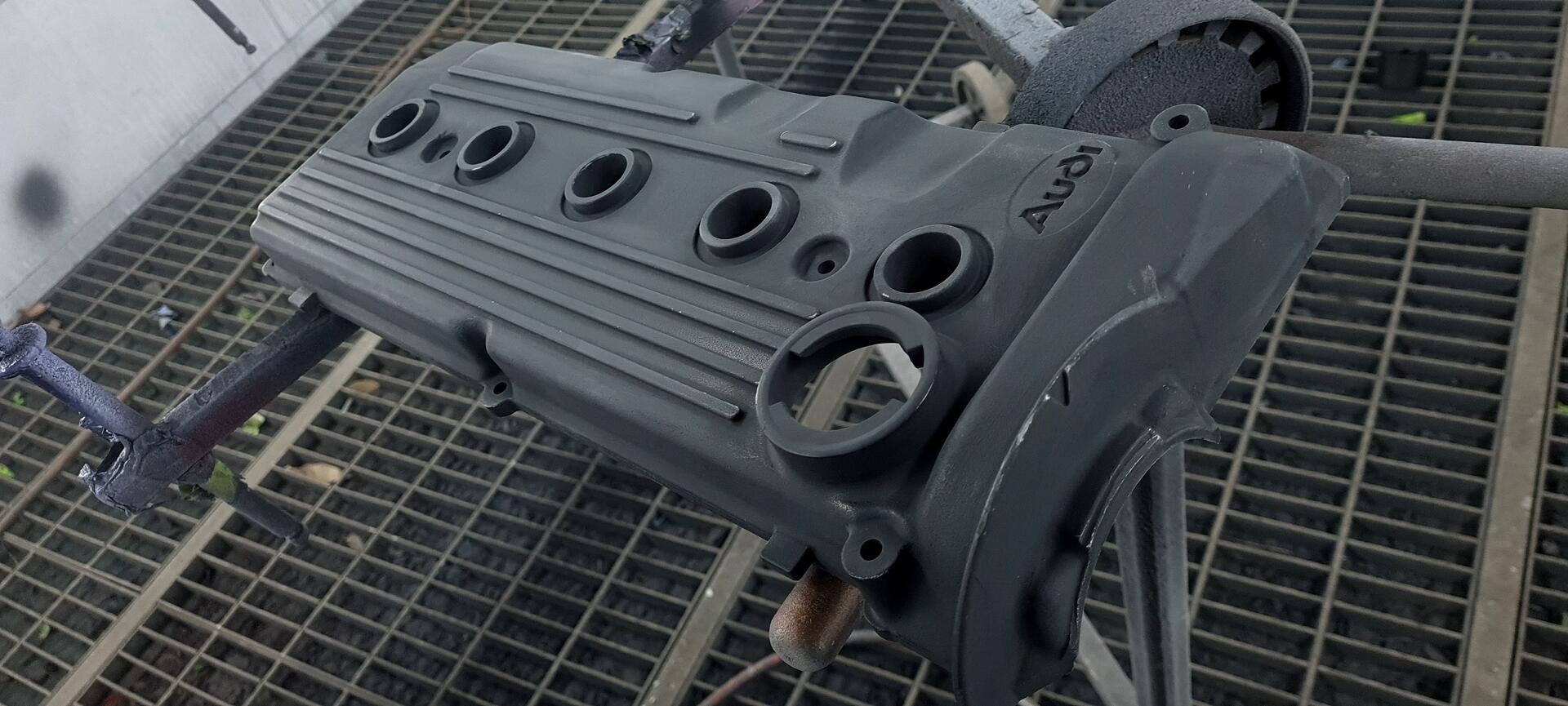

ну и вот немного фото пришла клапанка от 7a . решил покрасить обычной краской но позже передумал и отвез на пескоструй + покраска парашком . заведомо в каталоге RAL в итоге в черный глянец )
завтра отдадут готовый . интересно конечно

ну и вот немного фото пришла клапанка от 7a . решил покрасить обычной краской но позже передумал и отвез на пескоструй + покраска парашком . заведомо в каталоге RAL в итоге в черный глянец ) [ATTACH=CONFIG]70222[/ATTA[ATTACH=CONFIG]70223[/ATTACH][ATTACH=CONFIG]70224[/ATTACH][ATTACH=CONFIG]70225[/ATTACH] завтра отдадут готовый . интересно конечно
FRUITCAT
Сообщения: 4608
Откуда: Москва ЮАО
Сообщение FRUITCAT »
правильно сделал .

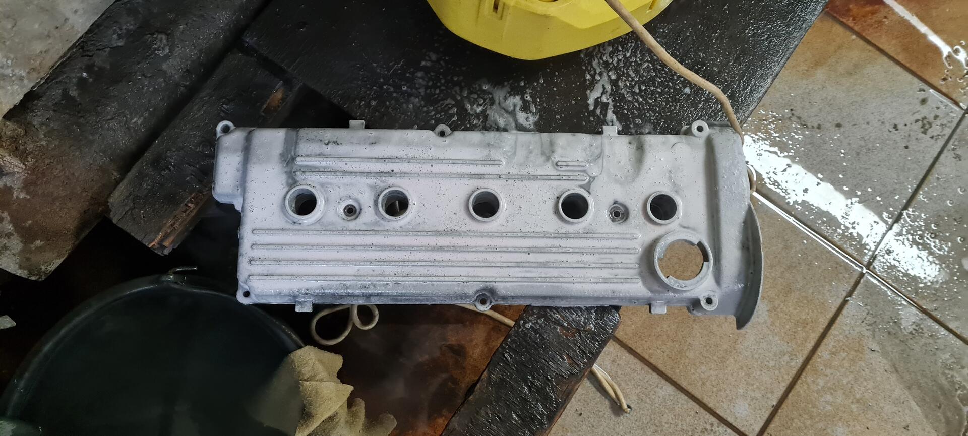

так же отдал на пескоструй картер двигателя и все , что касаемо впуска . смотрится в живую очень не плохо

seinchik писал(а):[ATTACH=CONFIG]70230[/ATTACH][ATTACH=CONFIG]70231[/ATTACH] так же отдал на пескоструй картер двигателя и все , что касаемо впуска . смотрится в живую очень не плохо
пока не поздно вези на ультразвук лучше !
FRUITCAT
Сообщения: 4608
Откуда: Москва ЮАО
Какой песок?!!!!
seinchik
Сообщения: 37
Зарегистрирован: Пн апр 22, 2019 3:04 pm
Сообщение seinchik »
обычный кварцевый
FRUITCAT
Сообщения: 4608
Откуда: Москва ЮАО
Я про то, что только мыть. Песок оч коварная штука, это движок а не кузовщина и подвеска...
