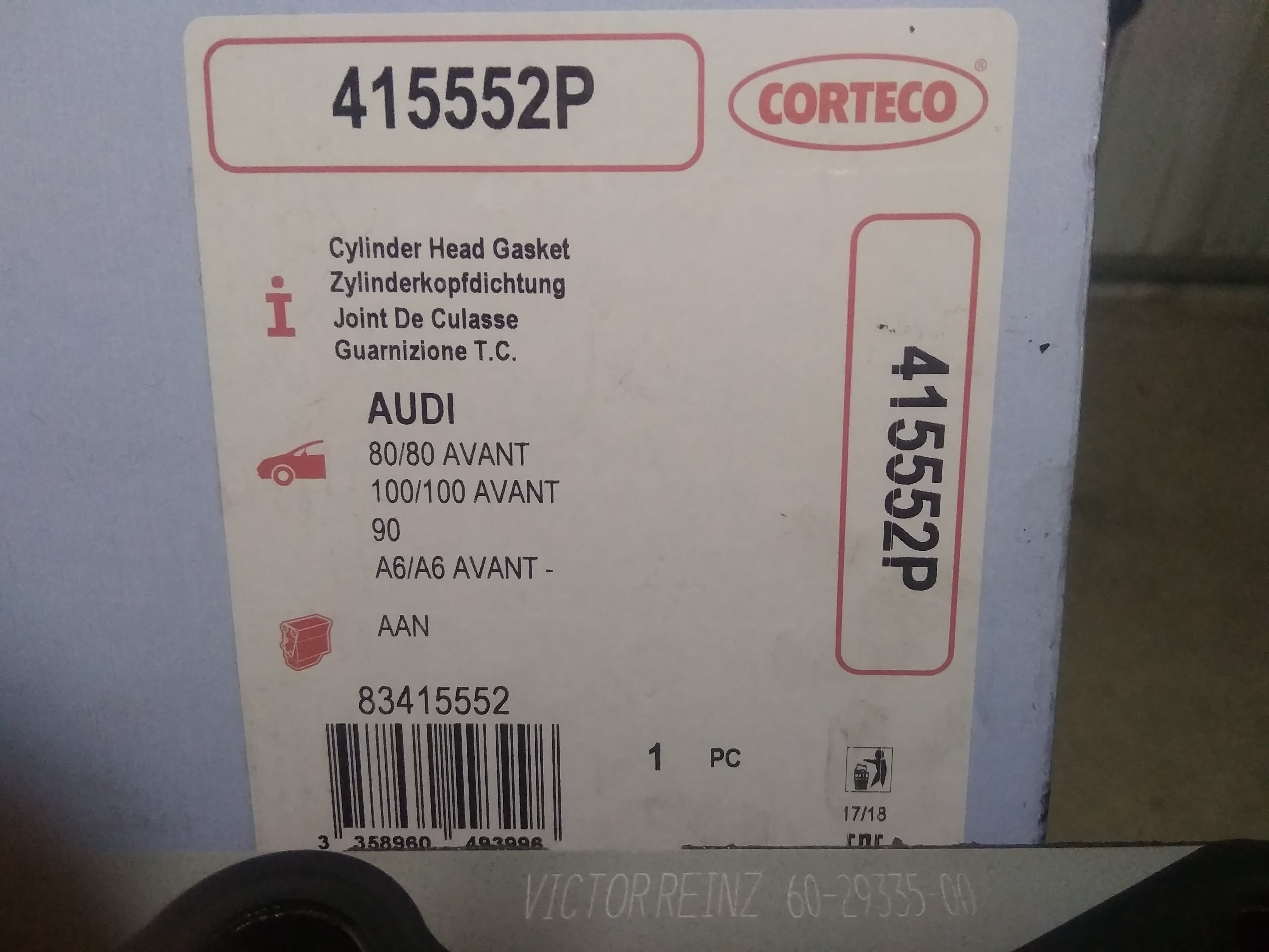

Капитальный ремонт AAN. Может кому и интересно понаблюдать!
