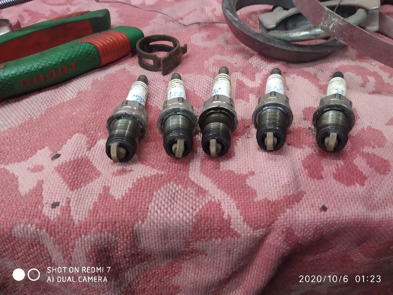

выкручиваешь свечи и смотришь смесь. черные богато белые бедно )

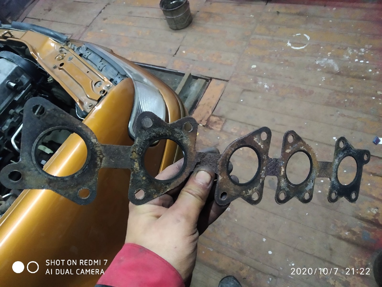

Доебался до прокладок выпуска: коллектор, турбина, дайнпайп. (Т.к. воняло жестко выхлопными и слышно было что сечет со стороны выпуска...))
11 октября приедут прокладки.
Несколько фото: 1,4,5 -- прокускали...
свечи слево направо 12345

Заварили коллектор, шлифанули плоскости, переварил выхлоп. (По выхлопу неисправности устранил, теперь не воняет и получился очень тихий, как стоковый. Вся трасса сток, только банка задняя ремус.. Позже переделаю даунпайп на 76 трубу)
Сделал опресовку, N75 под замену (травит, если дуть в длинный штуцер). Читал что n75 ставят от тфси, только разьем переделать.
Рдт также поменяю, т.к. при демонтаже его сломал сеточку.
Завтра приедут запчасти, поставлю и проеду.. продолжение следует)

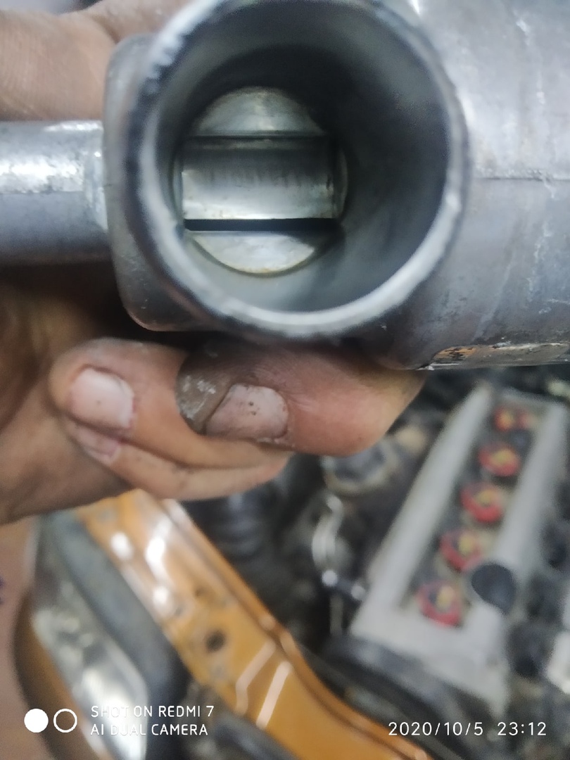

Сегодня изготовил дымогенератор (сигаретный), подсоединив его понял, что травит клапан под дросселем. Промыл, держит. Но состояние так себе его, буду менять. Еще раз повторил процедуру и ничего не обнаружил.. Завожу мотор, обороты очень долго пускались до 950, а потом поднялись до 1150-1200..
Не могу найти голимый подсос воздуха...
Пришла идея в голову, но хотелось бы услышать мнение понимающих.. Если подсоединить вакуумный насос от круиза к впуску и создать разряжение, я его не спалю? Если это практически возможно, то как правильно создать вакуум во впуске подручными средствами?
Но найти их с помощью сжатого воздуха трудно..
