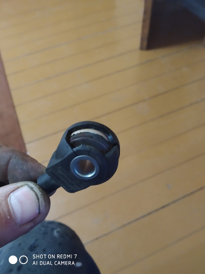

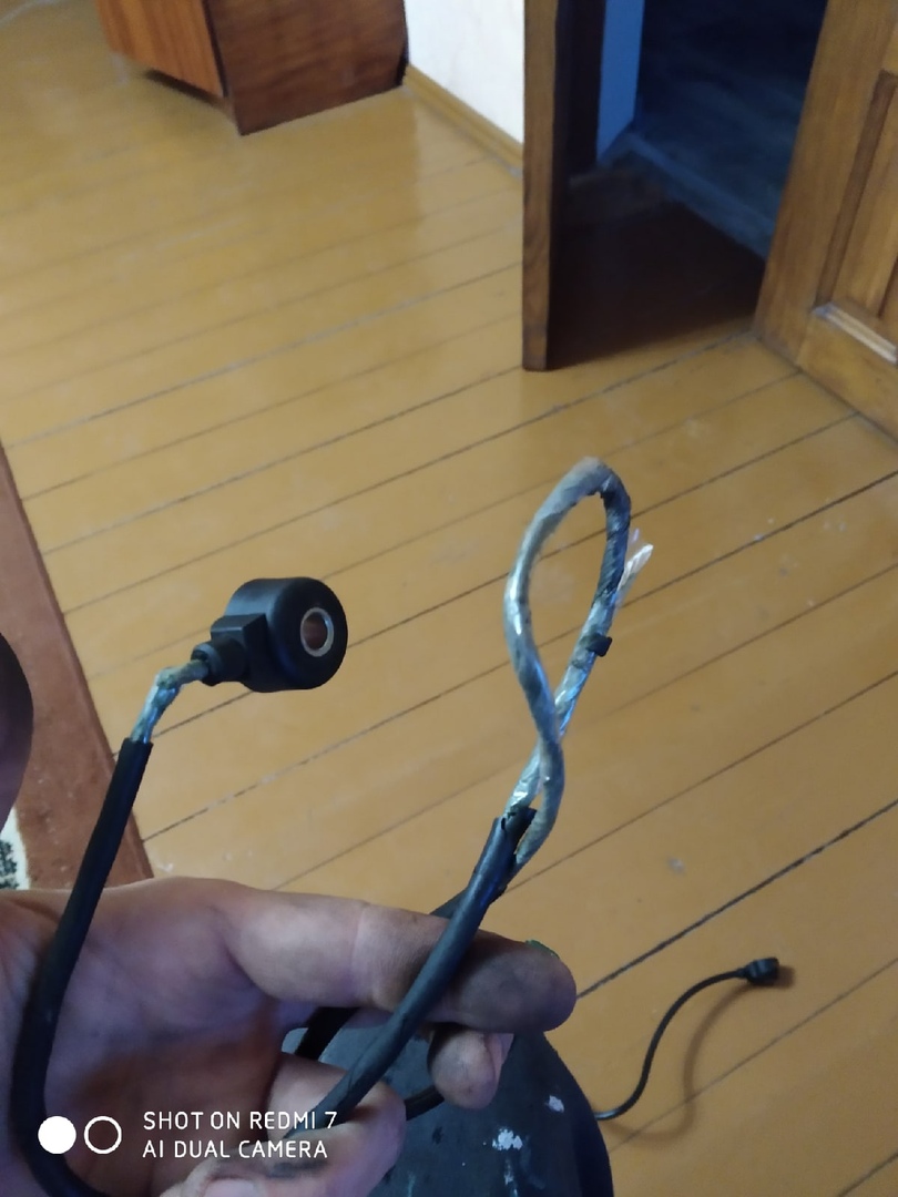

Сделай уже это!Dmitry0000 писал(а):[ATTACH=CONFIG]67570[/ATTACH] [ATTACH=CONFIG]67571[/ATTACH]
Так выглядят датчики детонации на моей подруге.
Ошибок по ним не выскакивало, но и доверия они не внушают..
Под замену оба. Один рассыпался при осмотре, у второго изоляция проводов рассыпалась и все 3 провода без изоляции..
Под замену оба..
Ту би континюед...
топливо от них не появится. у меня такие же были и все работало. с тюннингом конечно подкинул новые.

Конечно не появится.
Но уже эбу и для работы мотора в целом будет лучше.
По топливу необходимо замерить напряжение под нагрузкой и ставить новый оригинал насос, т.к. было выявлено падение давление до 3,8 под нагрузкой, в нескольких замерах..
Но в тоже время необходимо сделать ТО и убедиться что все в норме. Ведь автомобиль стоял 7-8 месяцев..
Датчики приедут 31 декабря и будут установлены, к тому времени будет установленно разгрузочное реле на топл.насосе..
