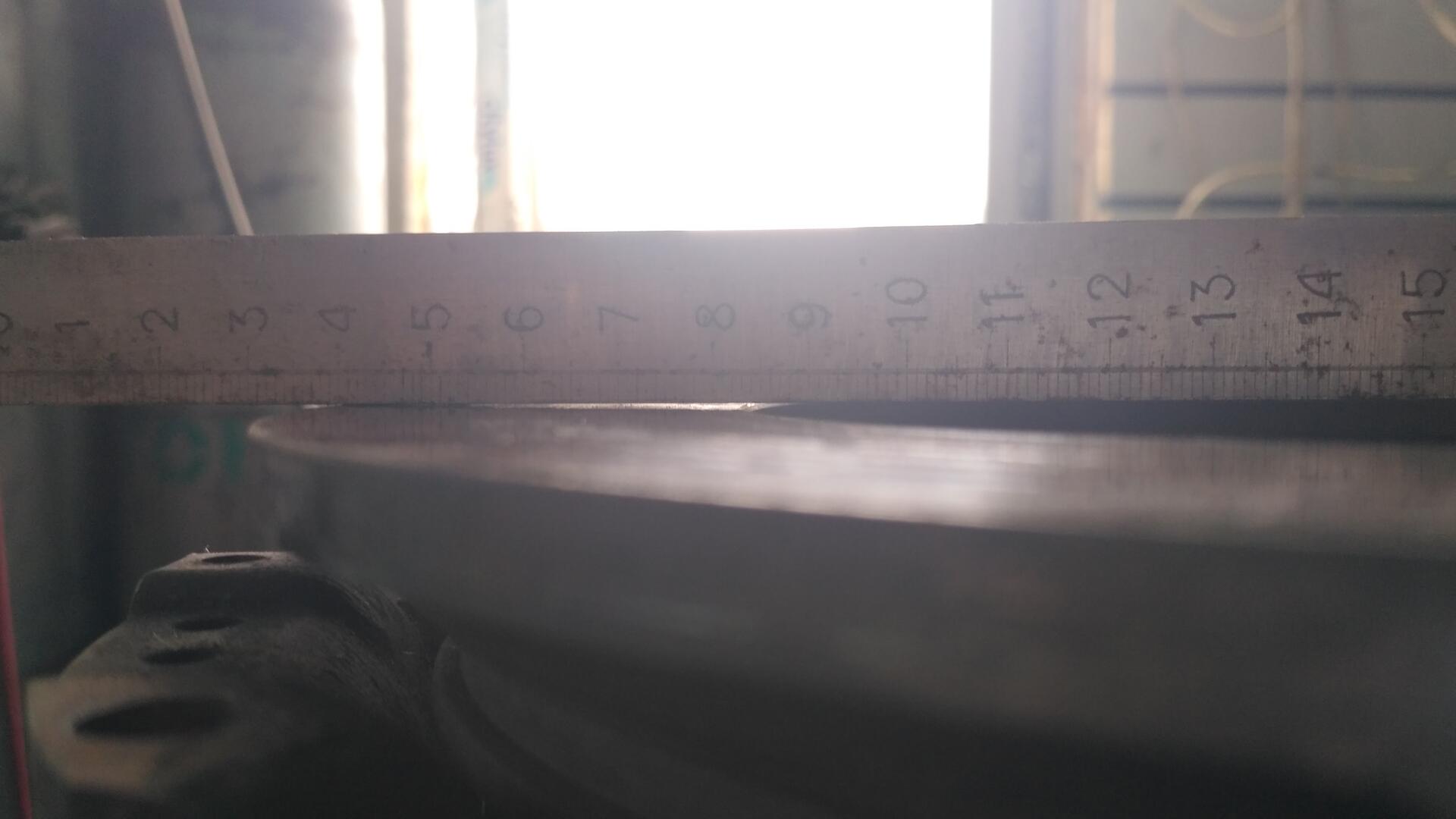

Так это еще корзина с жирным зеркалом.Fabrication писал(а):Вот что, у меня на корзине от audi c4 v8. Думаю точить.
[ATTACH=CONFIG]66585[/ATTACH]
[ATTACH=CONFIG]66586[/ATTACH]

проточка немного ослабит держак ?Fabrication писал(а):Вот что, у меня на корзине от audi c4 v8. Думаю точить.
ебстественно...насколько проточил-настолько нажимной диск корзины "приближать" и нужно...или даже ещё на 0,2мм (старинный способ колхоз-тюнинга на ТАЗах,проточить маховик на 0,2мм под опору корзины)CompBoy писал(а):проточка немного ослабит держак ?
опорное кольцо в корзине более толстое(на проточку) поставить как вариант

Борт маховика так же будет фрезероваться. На глубину равной сумме размеров необходимые для выравниваия поверхностей маховика и сцепления.dimo61 писал(а):ебстественно...насколько проточил-настолько нажимной диск корзины "приближать" и нужно...или даже ещё на 0,2мм (старинный способ колхоз-тюнинга на ТАЗах,проточить маховик на 0,2мм под опору корзины)
