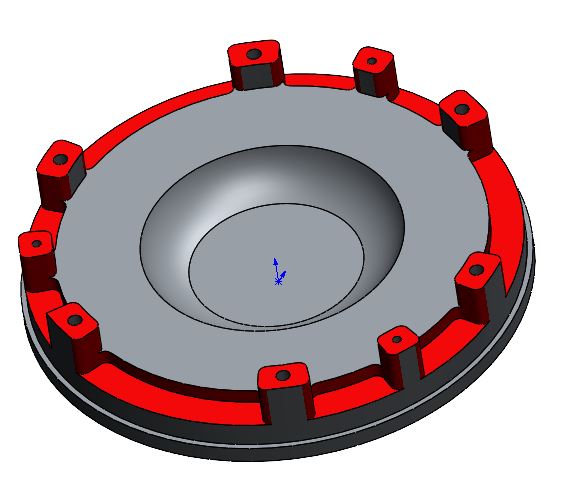

Скиталец писал(а):Тогда имеет смысл порезать.
Оставляешь 6 столбов для крепежа и 3 столба направляшек. Низ вырезаешь. Рабочее зеркало край 10мм по толщине.
Сам вес ни о чем не говорит. 1кг на радиусе 5см отличаетя от 1кг на радиусе 15см в 9раз.

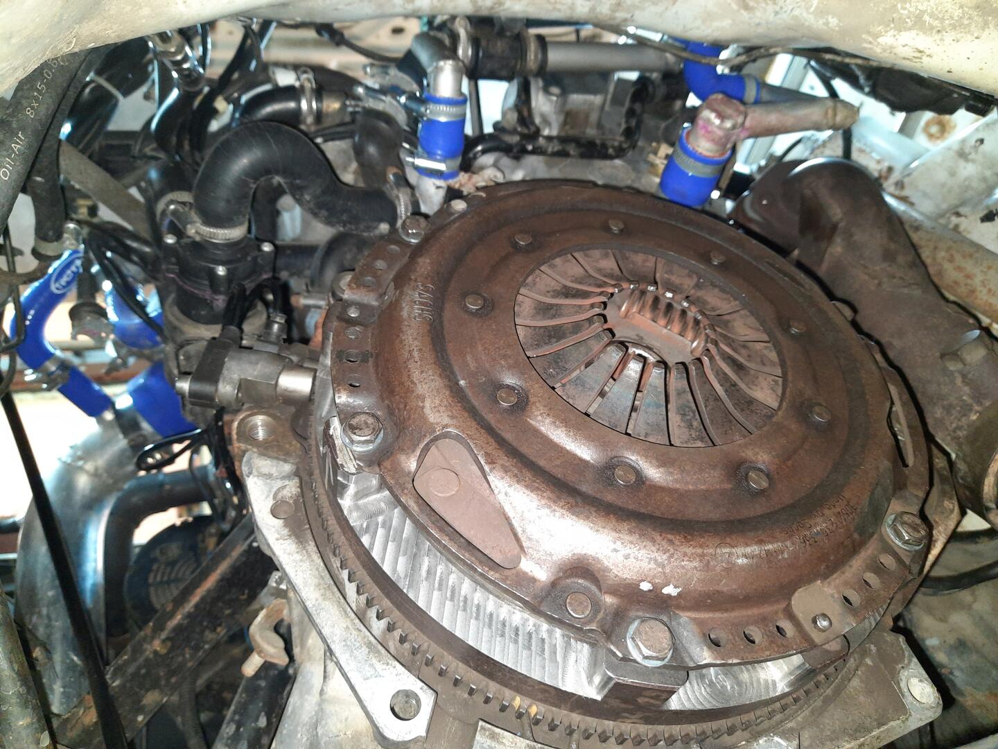

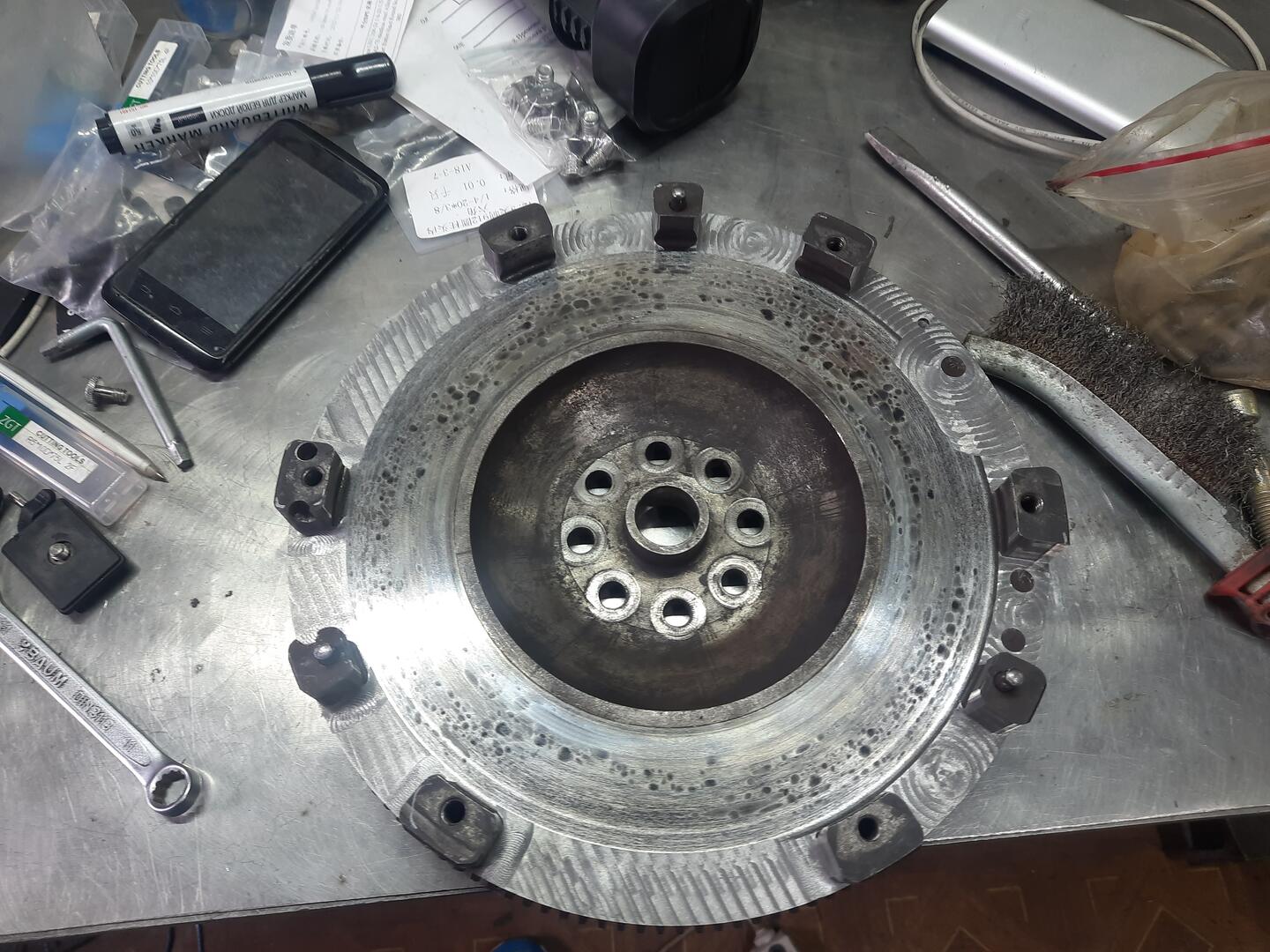

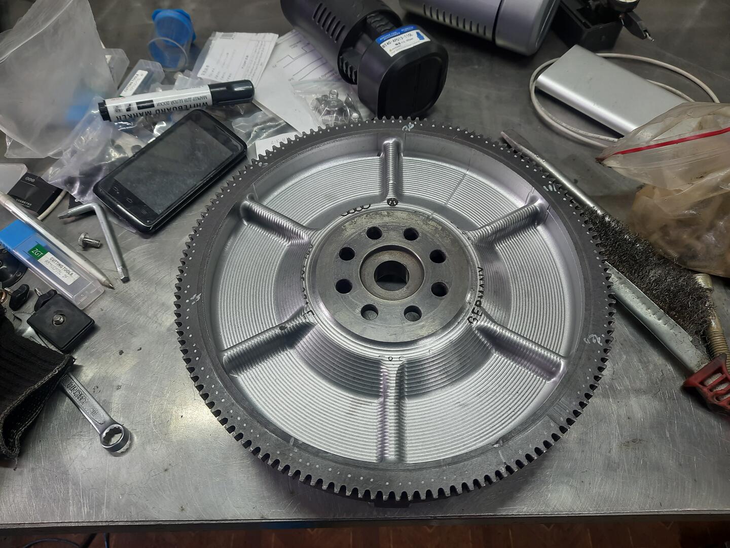

Сделал облегчение маховика
с 13,67кг -> 7,69кг.
Особо разницы не заметил, да чуть быстрее начал раскручиваться, но в гонках особо приемущества не дало. Дальше облегчать по CAE расчетам было опасно, все таки чугун не такой пластичный как сталь. Крутил маховик по макимум на сколько позволяла прошивка SMS 303

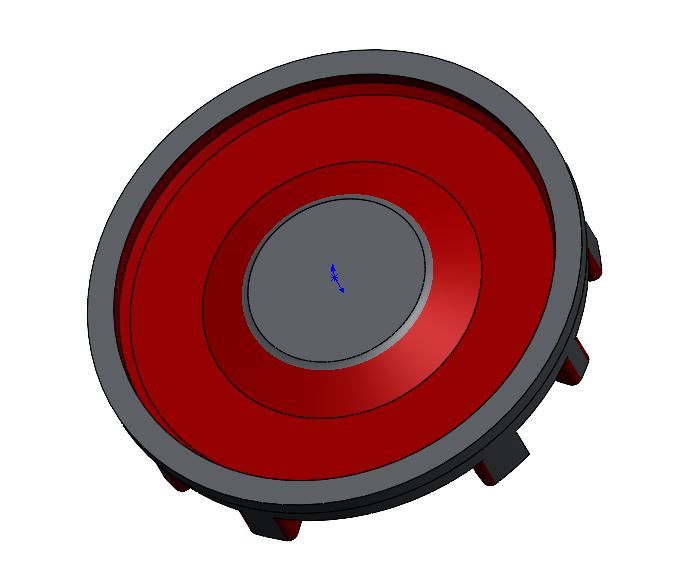

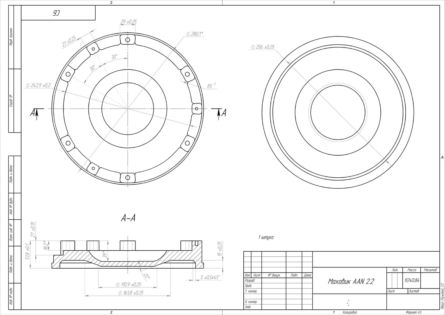

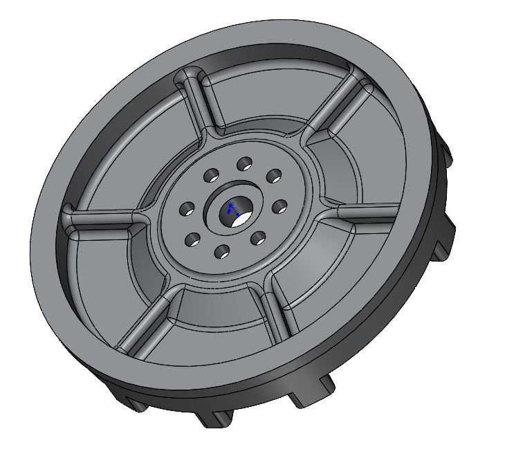

Буду проектировать маховик из алюминия, вес думаю в 4кг уложиться.

и что с рабочей поверхностью в алюминиевом маховике ?DRIFTING писал(а):Зачем маховик 4кг на этом двигателе. Берешь Лист алюминий 2мм, вырезаешь окружность, отверстия. 200грамм будет. Сцепление формульное 140мм ножницами по металлу вырезать. Феродо на клей из листа наждачки на 100 по сухому. Красиво очень.

и что это будет пластина-перегрева ? чугунный маховик поглощает все тепло с поверхности .шумы клацания от переключения.
ремонь маховика осуществляется проточкой плоскости и опусканием борта. туда же не лепят какие-то пластины.
