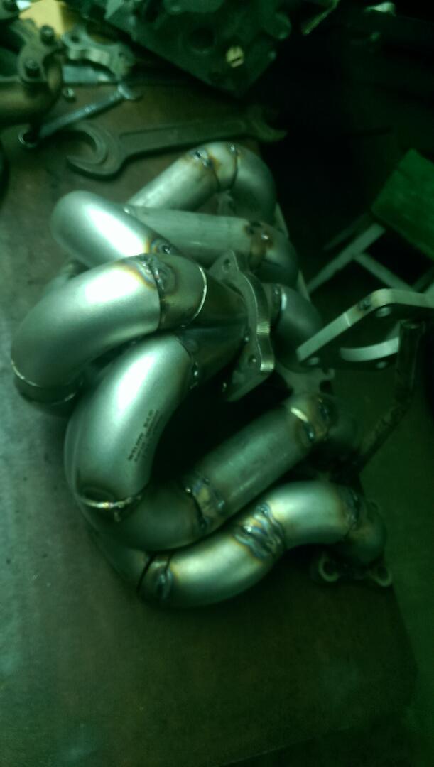

jonn48 писал(а):Обогнать всех на эске 2.2 уже не получится, остаётся заниматься ими ради удовольствия и каких-то результатов, в том числе и эстетических.
А прикрутить рс2 коллектор скучно и давно никому не интересно, хоть он и работает приемлемо.
но пять в один из 38мм отводов лучше.... турбина раньше спулится ...
а при даунпайпе 90-76мм и до отсечки ускорение меньше уменьшается...продувка мотора то улучшается на верхах....сток AAN коллектор затычка на верхах ..RS2 коллектор несколько меньше "затычка"..вагнер ещё меньше...но у них всех 1 и 5 цил не дуют в турбину "потоком",поэтому 5 в 1 в выйгрышном положении по любому.....скорость,энергия газов 1ого и 5ого цилиндра меньше теряется в 5 в 1...

зачем? коллектор большого кубажа перед мелкой горячкой. если и стоковый или рс легко справятся.только позже по оборотам
а что после свода ранеров?
сечение входа в турбину...потом площадь "щели" из которой на лопатки дуют газы...эти сечения и определяют в наибольшей степени скорость потока газов ...
CompBoy
Сообщения: 3645
Откуда: Минск
Сообщение CompBoy »

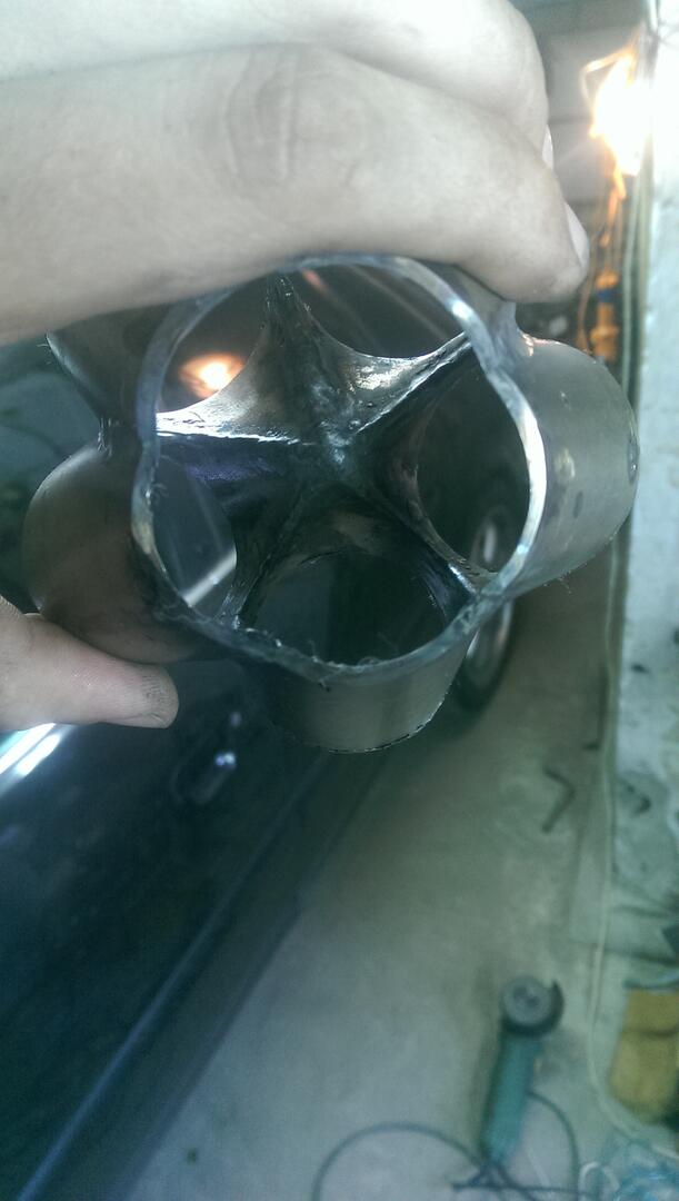

диаметр свода 5 в1 вданном случае какого размера ? и какой вход втурбину ? там как не крути будет ступенька !
или 5 ранеров ты сведешь в диаметр 52 ?)))
я это все уже прошел...
поэтому надо делать 4 в1. или ставить рс колелктор. Я за втроое).
jonn48
Сообщения: 4239
Откуда: Липецк
Сообщение jonn48 »
CompBoy писал(а):диаметр свода 5 в1 вданном случае какого размера ? и какой вход втурбину ? там как не крути будет ступенька !
Какие ещё ступеньки???
Свод
вот так заведено в свод.
CompBoy
Сообщения: 3645
Откуда: Минск
Сообщение CompBoy »
какая примерно длинна ранера ?
jonn48
Сообщения: 4239
Откуда: Липецк
Сообщение jonn48 »
CompBoy писал(а):какая примерно длинна ранера ?
390-410
https://youtu.be/W-aOiKD6h9Q
Кто-то когда геометрию преподовали курил коровьи лепёшки. Конусом можно хоть обратно в 38 сводить.
