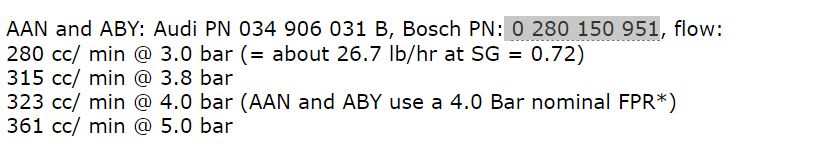

было такое дерьмо давно у меня . 4000 и вьеб. мотор глохнет . не заводится 30 секунд. потом как нив чем не бывало едет. поменял много чего. и холл тоже.прошло. но так и не понял чем вылечил.....Fabrication писал(а):1. Мозг нашел кто даст для диагностики

вспомеил..вылечмл заменой форс. одна недоливала 20% почти. по свечке не было видно что беднит. носил на стенд.

Если чё когда не доливает 10-20-30% почти всегда капец мотору особенно если бустить, по свечкам это видно если бустить часто в приделах одной долгой поездки.

нужна диагностика, круговая замена и советы бывалых не помогут, замер давлений, проливка форсунок, проверка меток,мне каждый день катят и даже сейчас я лежу в ванной и через час прикатят гольф 3 не заводится)) но у меня есть гольф 3 в разбор, сделаю круговую замену))) покупай блок, делай диагностику, и давление топлива при тапке в пол
