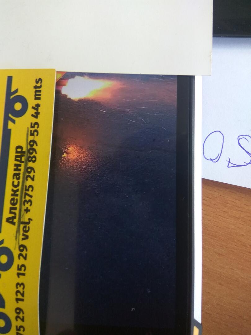

можно сделать, одному сделал у него даж на впуске с форсунок колца уплотнительные слетели)) я ему правда сделал хлопки из всех дыр))alex m писал(а):Видел видео, там прям тра татата и огонь!

у меня так )

Типо звук мягче? Выхлоп чернее? вспышки краснее?Скиталец писал(а):Должно быть так как захочешь и как считаешь нужным.
А речь совершенно о другом.
Толуол горит по другому и звук другой.
И это видно и слышно на видео, что выложил Слеср.
Так то вроде видно.
Я о другом чуть .была Ауди с заклининым "плунжером" так на ней даже ездить можно было.в моторе всё ок и валила норм.всмысле если с мотором зажигалкой ок то валить будет и на не очень правильной смеси.
