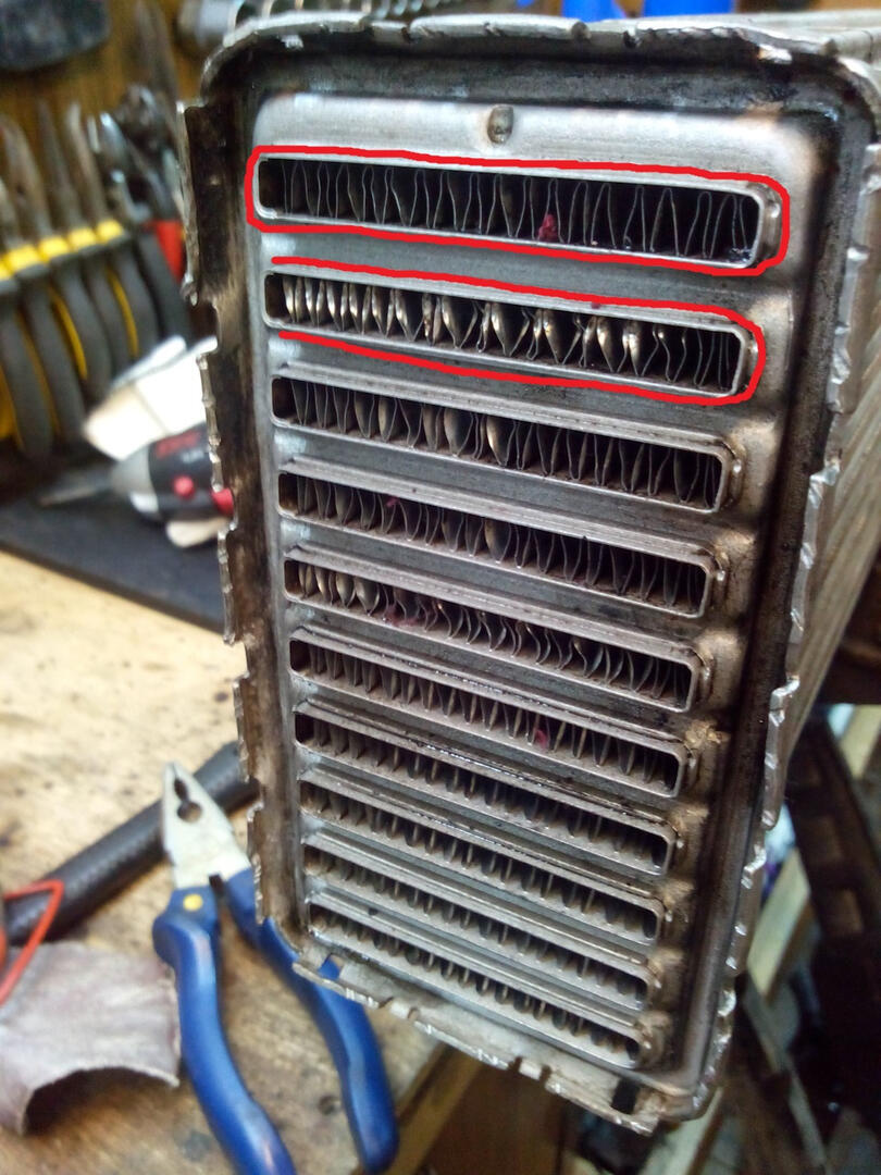

Вложение f699b1es-960.jpg больше недоступно
За такое имею ввиду.
В стоковых радиаторах такое же.поэтому они такие маленькие и охлаждают
У него aan не в Ауди вообще сколько помню и радиатора нет вообще.и для маслосильногрельного режима.

вовздушных кульках тоже.
маленький кулек но правильный и срабочим термостатом его вполне хватает.

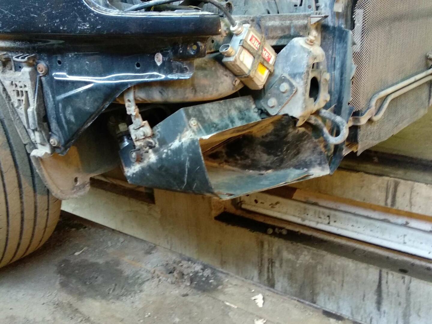

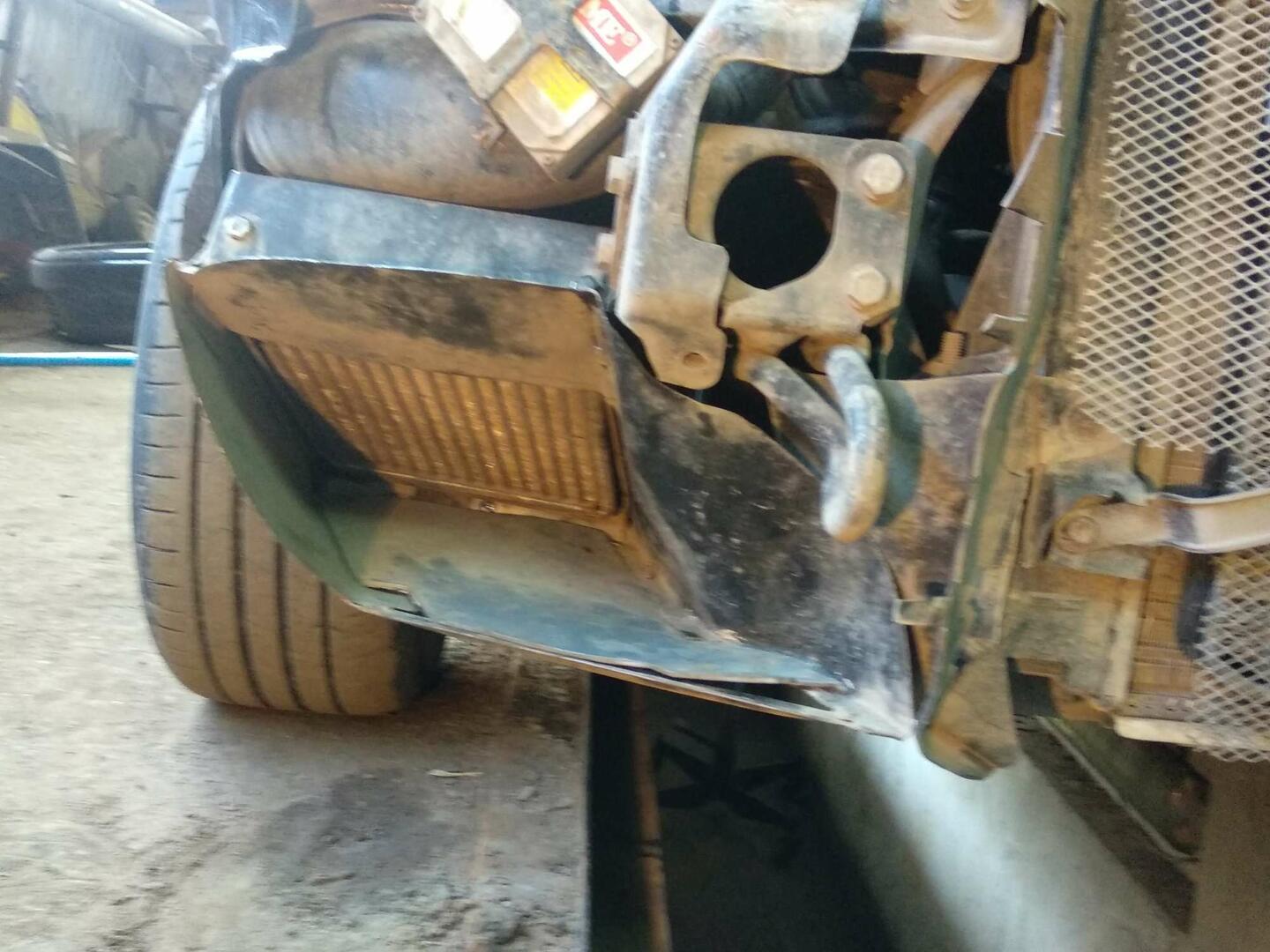

Кто ездит с ШЛЗ, несколько вопросов. Нормально ли живет в штатном отверстии, на сколько ее хватает по ресурсу? Какой сенсор лучше брать? (на форумах пишут оригинал ваг пятипроводной, мол самый норм). Сильно ли влияет на работу шлз расположение дырок в колпачке при установке в штатное отверстие? (все боши, что видел, с дырками на вершине колпачка, а родная лямбда с боковыми)
CompBoy писал(а):у эски сток кулек маленький. зато с диффузором. а под большой кулек его точно не сделать.
если руки и голова есть то вполне можно :rolleyes:
из металла

воздухозаборниу типо стокового на вид
