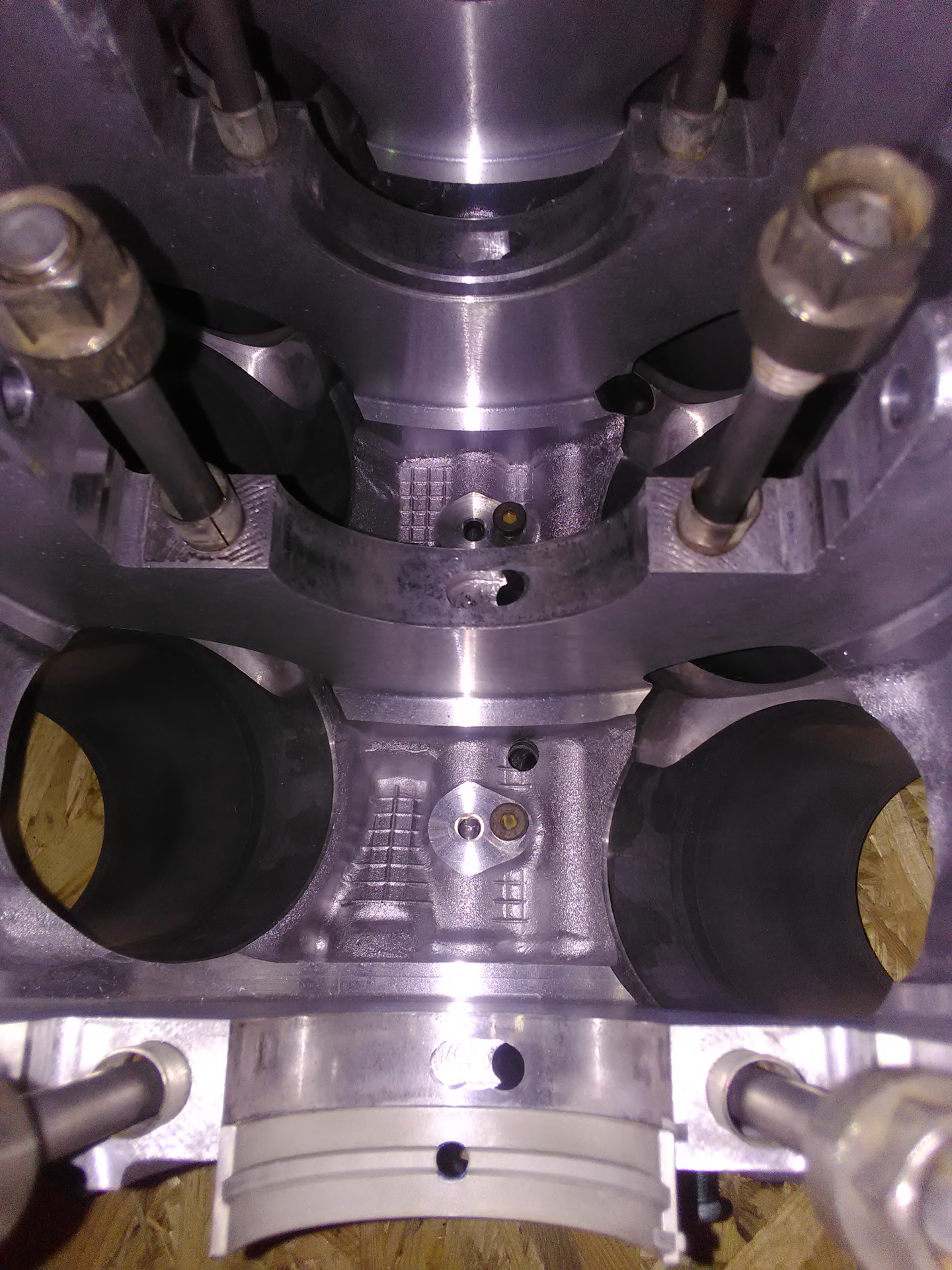

я тоже не понял зачем сверлить и нарезать на вкладыша насечки... масляная пленка должна быть на какой то поверхности, а насечками ты уменьшаешь эту площадь, пятно контакта должа быть достаточно большим что бы масло держало нагрузку, а так оно в насечки стекает и не образовывает клин.
у меня был выбор, когда колхозил колбеншмидт, либо сверлить вкладыш либо блок фрезернуть, я не решился нарушать покрытие на вкладыше...
вообще по большому счету, наточить вкладышей на станке из бериллиевой бронзы и не париться?)))

Скиталец бы еще фото показал как замечательно это выглядит) можно шейку колена еще порезать и насверлить))

CompBoy писал(а):Скиталец бы еще фото показал как замечательно это выглядит) можно шейку колена еще порезать и насверлить))
https://a.d-cd.net/7wAAAgNx0eA-1920.jpg
