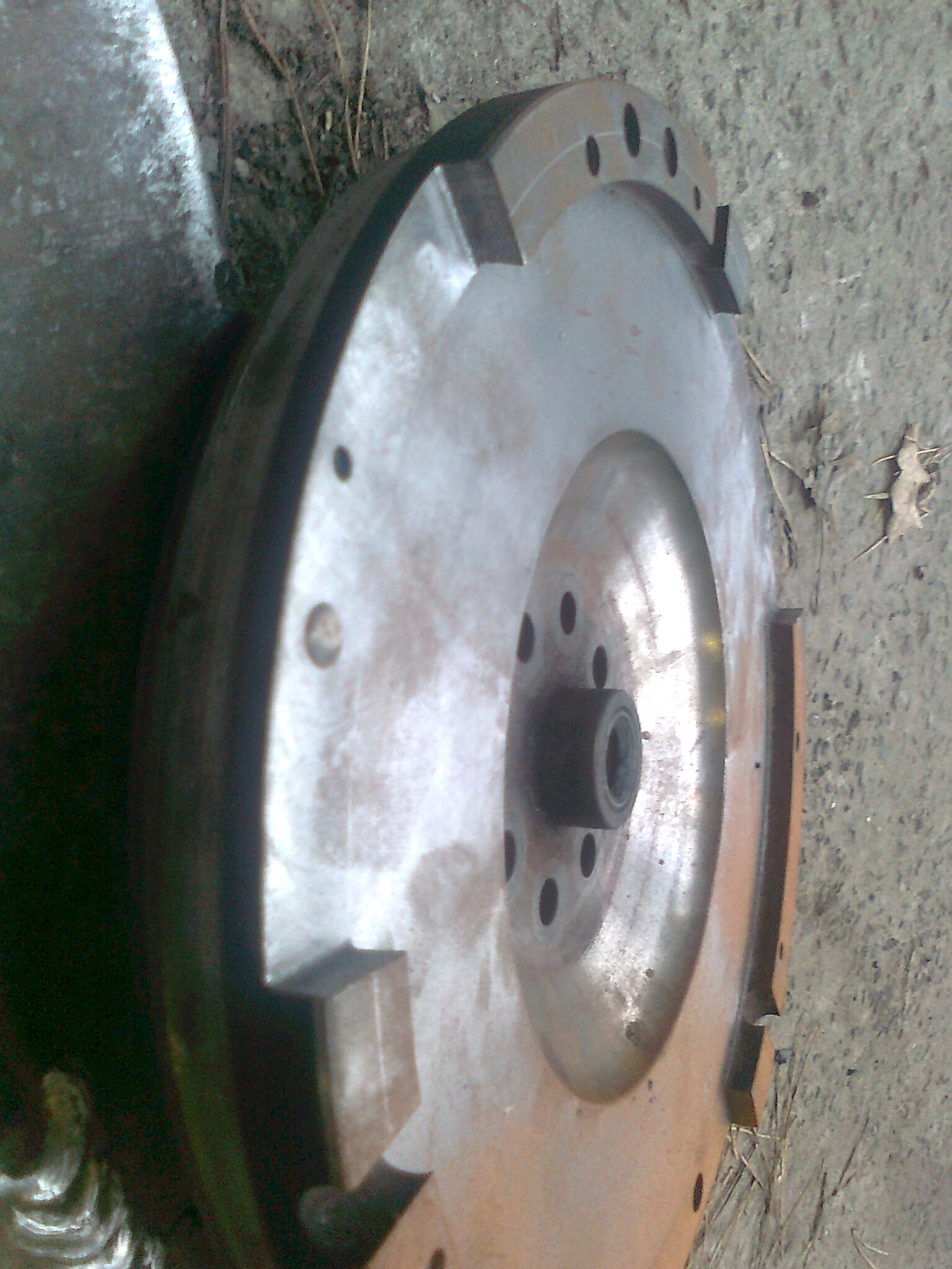

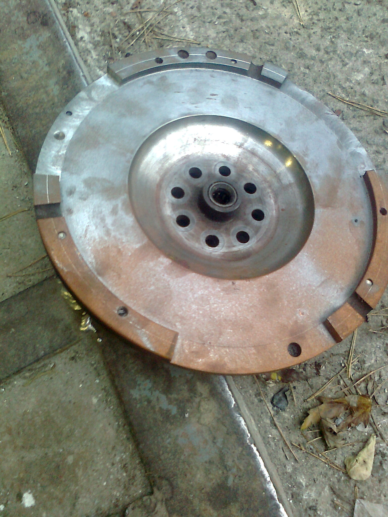

Есть маховик 2.5 тди переточеный под с8 дорест сцепу, вопрос: можно ли его преточить под рс4б7 сцепу? Или это геометрически невозможно? Насколько я помню борт высокий под с8 и точить есть куда
Урод 2.7 мкпп 1.5 бар
lvv
Сообщения: 280
Сообщение lvv »
SRF писал(а):Есть маховик 2.5 тди переточеный под с8 дорест сцепу, вопрос: можно ли его преточить под рс4б7 сцепу? Или это геометрически невозможно? Насколько я помню борт высокий под с8 и точить есть куда
без проблем.
обрезается борт до 9 мм и в борту делаются вырезы

lvv писал(а):без проблем.
Спасибо за ответ оперативный! Как выяснилось нет по близости балансировочного стенда((
