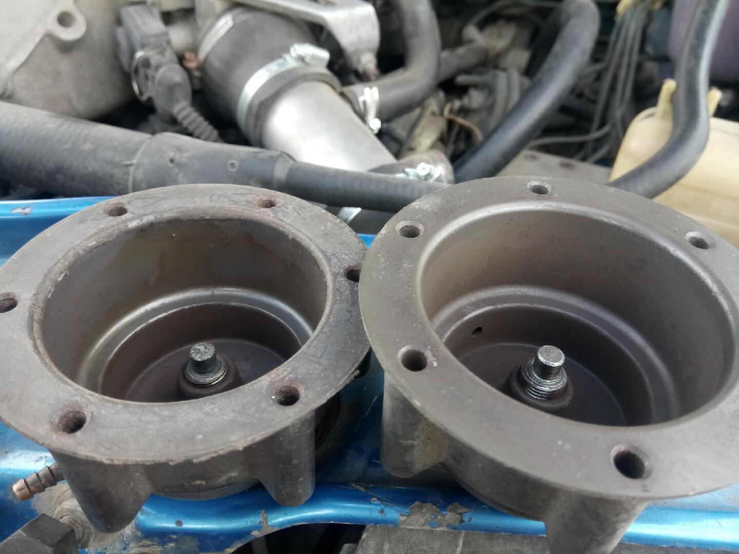

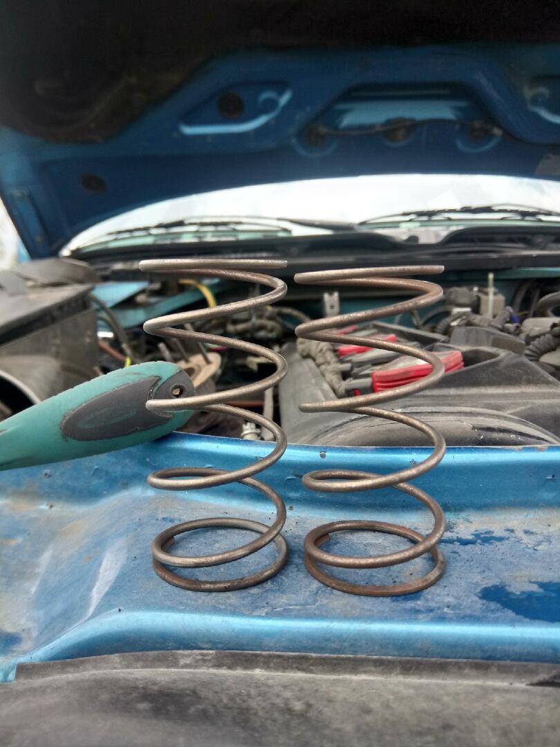

Вообщем на двух фото слева эс4(мкпп) справа эс6 ( с завода когда-то была акпп). Сначала подумал просто пружина просела и слабей на ощупь справа ,но в крышках тоже разные настройки(справа под более низкую пружину больше выкручено).Обе на заводской пломбе, артикул основной одинаковый,но есть отдельная цифра в одной крышке 1,а в другой 2
акпп меньше буст
сам на такой езжу.
