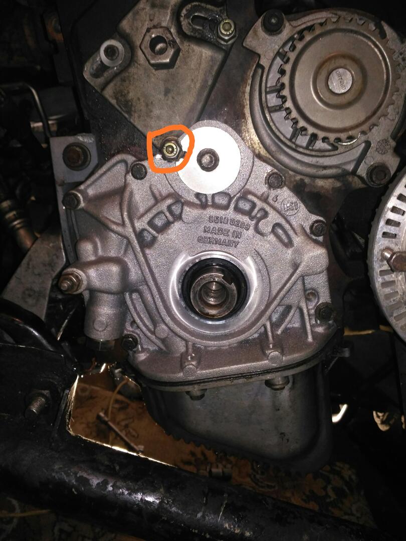

Сообщение diman290991 »
Установил сегодня. Да, кожух металический который снизу грм не прекрутил, нет отверстий под него. В маслонасосе пришлось вырезать немного корпуса под болт натяжителя ремня грм. А так без проблем все стало.

masterpaha писал(а):на этом фото редукционный клапан правильно стоит ? У меня был поршен с пружиной местами поменены
ни фига не правильно, сначала клапан потом пружина потом болт или датчик температуры
