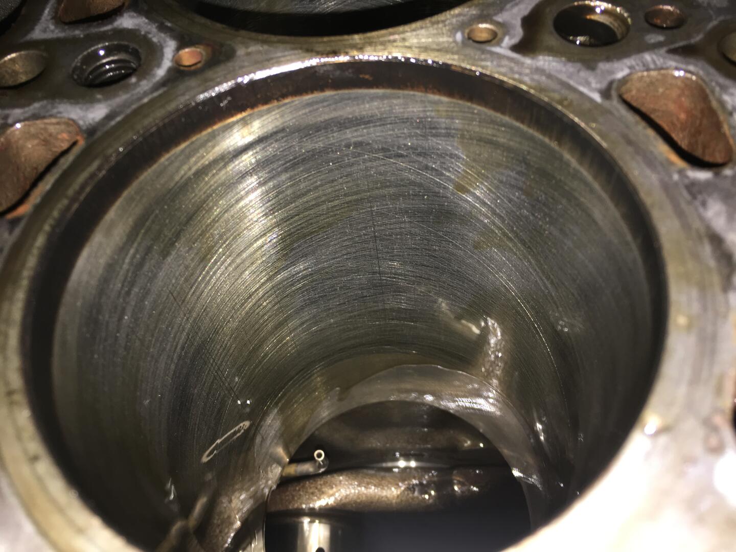

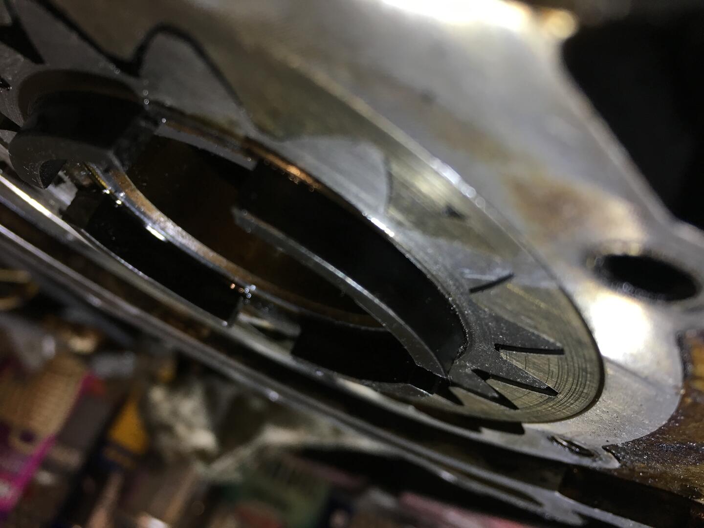

Подскажи можно ли установить пару шестён и крышку от AAR или крышка ещё походит ?
Все остальное проверил , весь мотор разобрал , вкладыши живые , пастели и шейки все живые , клапана все целые .
на удивление мотор видимо когда то капиталили , расточен в 0.5 паршневая Мале вкладыши спуттер все как положено ...
