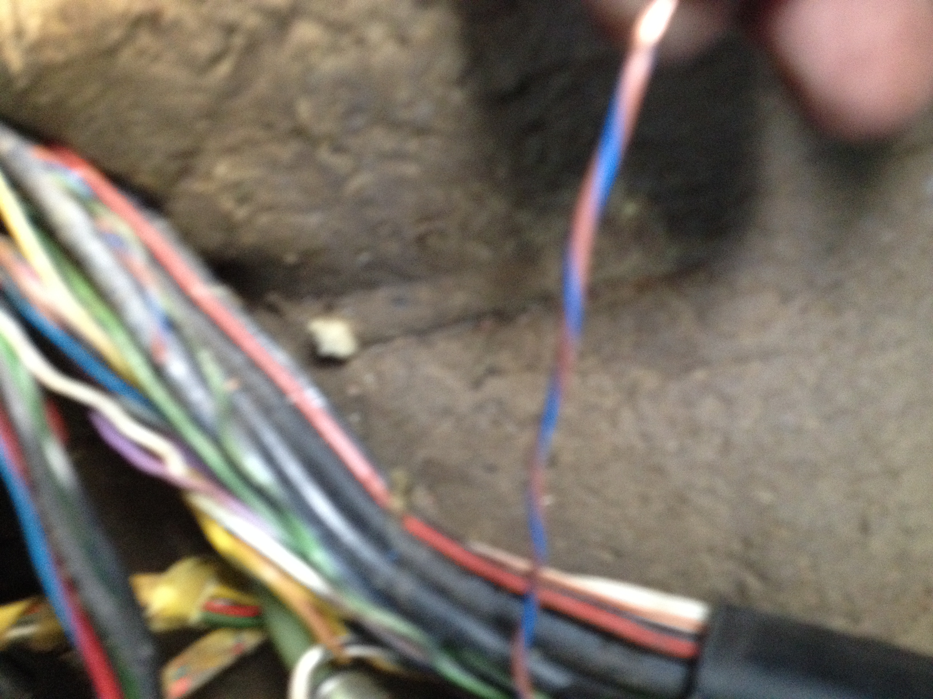

добрый день .подскажи как подключить датчик g42 (у меня с проводкой что то совсем беда )по vag com диагнстике пишет ошибка 00523 датчик темп воздуха на впуске g42 30-00 обрыв цепи /кз на плюс .датчик ставлю с исправной машины .ссудя по распиновке эбу надо одну ногу на 44 контакт втрою на 30.так ли это или нет .помоги пожалуйста -заранее спасибо

отвечаю сам на свой поставленный вопрос .как и писал в предидущем сообщение все правельно один провод с датчика идет на 44 ногу(коричневый ссиним проводок тоненький) второй на 30(зеленый с синим проводок тоненький) ногу эбу .вот я так и сделал и вот же оно счастье ошибка пропала .

отвечаю сам на свой поставленный вопрос .как и писал в сообщение все правильно один провод с датчика идет на 44 ногу(коричневый с синим проводок тоненький) второй на 30(зеленый с синим проводок тоненький) ногу э б у .вот я так и сделал и вот же оно счастье ошибка пропала .[ATTACH=CONFIG]64604[/ATTACH][ATTACH=CONFIG]64605[/ATTACH][ATTACH=CONFIG]64606[/ATTACH]

артем 87 писал(а):отвечаю сам на свой поставленный вопрос .как и писал в сообщение все правильно один провод с датчика идет на 44 ногу(коричневый с синим проводок тоненький) второй на 30(зеленый с синим проводок тоненький) ногу э б у .вот я так и сделал и вот же оно счастье ошибка пропала .[ATTACH=CONFIG]64604[/ATTACH][ATTACH=CONFIG]64605[/ATTACH][ATTACH=CONFIG]64606[/ATTACH]
Фото не показывает
