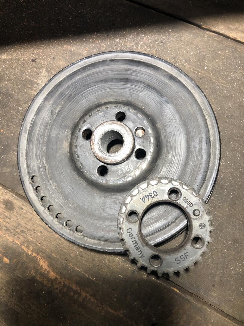

    Всем спасибо! Открутил болт. Шпонку срезало на шестерне. Надеюсь никаких последствий для клапанов и поршней не нанесло?

    Подскажите пожалуйста, не должно быть шайбы между шестернёй и коленвалом? Видел у кого-то в отчете, что шайба 3 мм толщиной присутствует.

    если у тебя ее не было, значит нет..зависит от шкива коленвала и его вылета(выноса) ...короче были разные

    Привет! Я правильно понимаю, что если стоит шайба, а шкив "толстый", то при эксплуатации ремень будет на всех остальных шестернях слезать вперёд на эти 3мм?
    19.12.2014
    полысаево
    81
    шкив тут неприделах. шестерня коленвала задаёт положение ремня грм. и ремень соответственно будет слезать с шестерни распредвалов. или распредвала.
