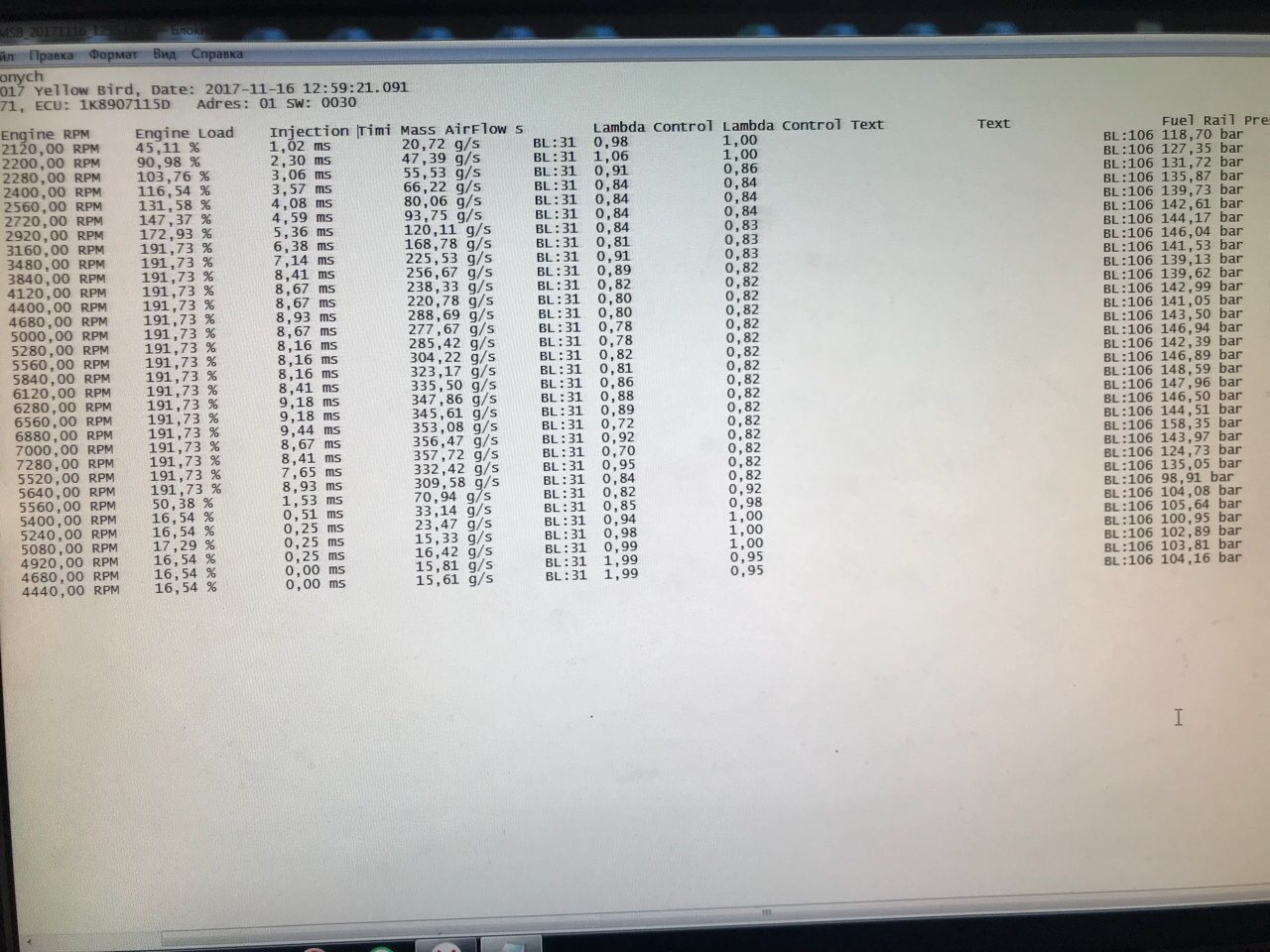

Знакомый не может побороть проблему.
Логи:
3-я передача, разгон, в рампе около 150 бар, загрузка форс 8+ мс. с 1-ой по 3-ю, в рампе около 100 бар и форсы валятся к 10 мс. Вопрос: почему на передаче (стенде) и на прямой все хорошо, а при переключениях на дорогое валится в рампе?
Дросель в обоих случаях открыт полностью.
VW Golf 6R 2,0 tfsi ea113
ECU Bosch me9
форсы rs4 b7
клапан в рампе rs4 b7
метанола плюс еще на 1.1 л.
буст 2.0
ТНВД lfpp c310
Если что-то не правильно написал, прошу не ругаться, спросить, я уточню.
Буду благодарен за какую-либо инфу.
