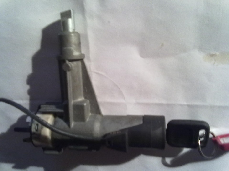

Менял колонку на регулируемую, долго не мог понять, почему замок не встает в пазы. Оказалось, что на моем замке паз толще, чем прорезь в колонке... Короче вопрос такой: Только замена замка на подходящий (а какой он, подходящий? А6?) или напильник? При замене замка стало быть и ключ меняется? И сразу второй вопрос: Трос на замке, на механике он вообще нужен? Если у кого есть подходящий замок в мск - готов купить или обменяться.

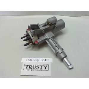

Глянул по ЕТКЕ - замки совсем разные. Замки на сотку, для примера
От механики 4A0905851
от автомата 4A0905851C

На фото вижу разницу только в троссе на коробку, к сожалению. У меня самого автоматный сейчас.

Мне кажется, разница большая - длина штока запирания рулевой колонки разная, геометрически форма другая чуток. Хотя пока два замка в руках не повертишь, не определишь. Так что только на разборку съездить.

Меня ключ на первом фото смутил. Если он повернут, то шток утоплен внутрь до упора. Наверняка я не первый, кто с этим столкнулся, но кроме тебя все молчат в тряпочку)))
