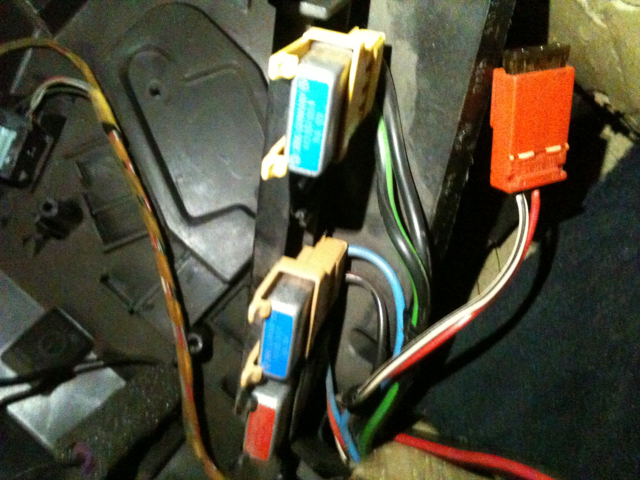

Привет всем!БЕДА!!!постараюсь дать максимум инфы чтобы быстрей разобраться в чем дело!начну с самого начала.
выехав сегодня с работы и попав в жуткую пробку(у нас мороз -17,ветер до 25 м/с снегопад)заправился на некачественной заправке,при не больших нагрузках была слышна детонация,появилась какая то ошибка,уже почти доехав до дома машина заглохла....при включении зажигания чек не загорается,реле насоса не срабатывает.пляшу с бубном,предохранитель на мозги цел,при включении зажигания какое то реле с Лева от водителя щелкает.в машине лежали планки с прошивкой другой.ставлю.при включении зажигания чек загорелся,машина завелась.но через минут десять опять заглохла

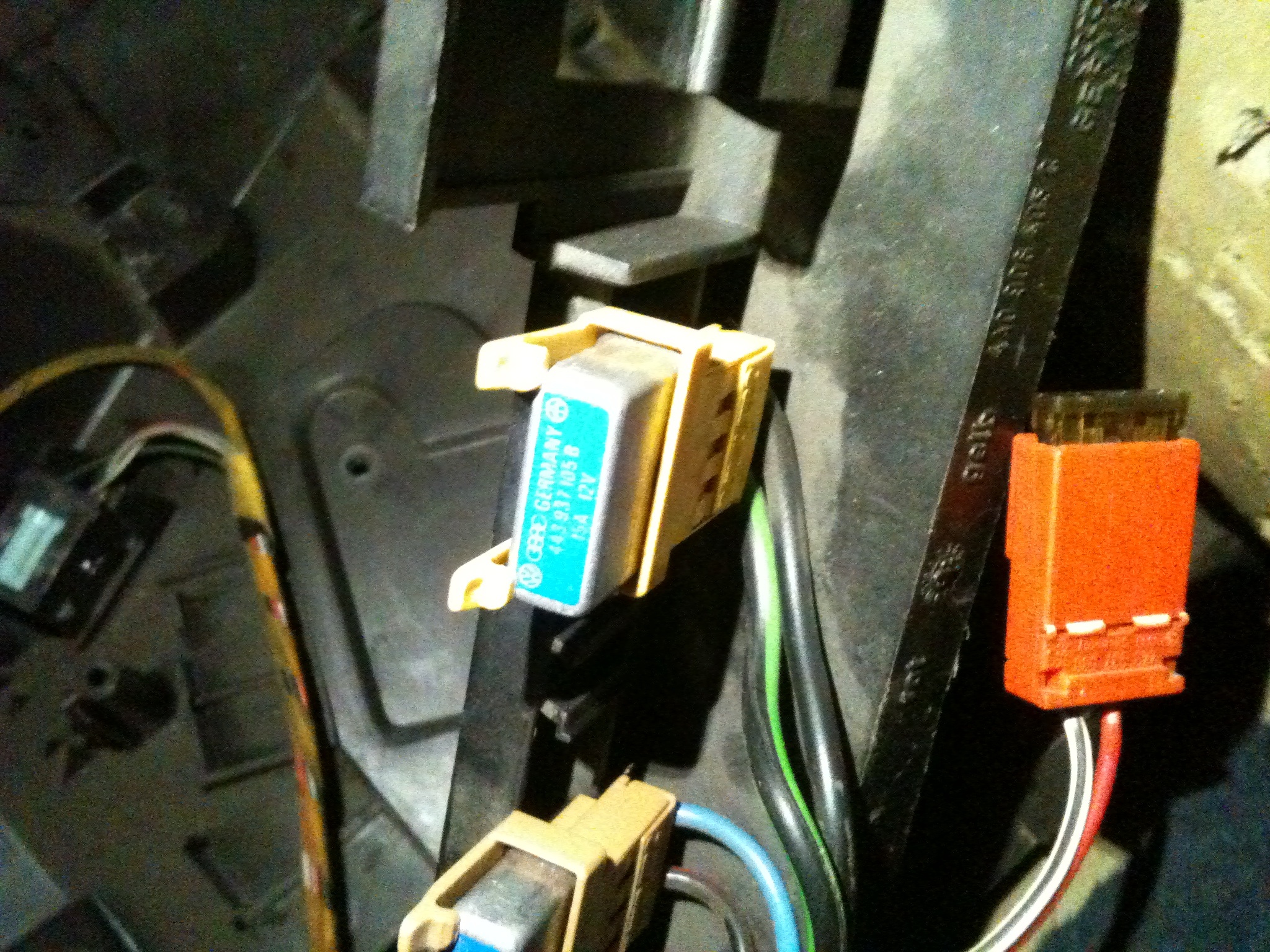

точно также...еще смутил резистор или как его там,как предохранитель только толстый и в железном корпусе(стоит над мозгами таких там три,рядом еще предохранитель на мозги,фото ниже) при включенном зажигании сильно грелся,даже с отключенными мозгами.мысли такие:где то кз!отключил датчик хола,дмрв,дпдз-все без изменений.еще вопрос-может датчик детонации замкнуло и все из за него?нужно выяснить за что отвечает этот"предохранитель",который греется.вобщем срочно нужна ваша помощь!машина стоит по середине двора...

Дэн,это термопредохранитель называется.при замыкании внутри него пластинка отходит на некоторое время,потом назад возвращается,когда остынет,восстанавливая тем самым цепь,по русски говоря это многоразовый предохранитель.а по теме,как заглохнет смотри чего нет,либо искры либо бензина

во,спасибо!отключу катухи и проверю!ни чего не замерзло!машина ехала и заглохла,полностью прогретая!когда при включении зажигания загорался чек то машина без проблем заводилась,когда при включении чек не загорался-машина не заводилась!у меня стоит разгрузочное реле на бензаносос и когда оно включается то отчетливо слышен щелчок.вобщем катухи под подозрением!дело в том что пару дней назад(когда не мог завести)я раз 15 снимал и ставил катушки(менял свечи) по морозу,вот может где заломил провод и он пробивает на массу!эт уже завтра проверю,сегодня замерз....спасибо всем кто откликнулся!завтра отпишусь!Дрын писал(а):это пред на коммутаторы и катухи-в теме Юры Блиндхорса S64 помоему,на бензонасос в левом торце панели 17 предохранитель
