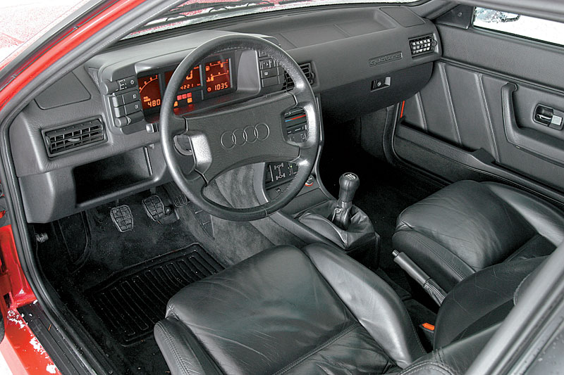

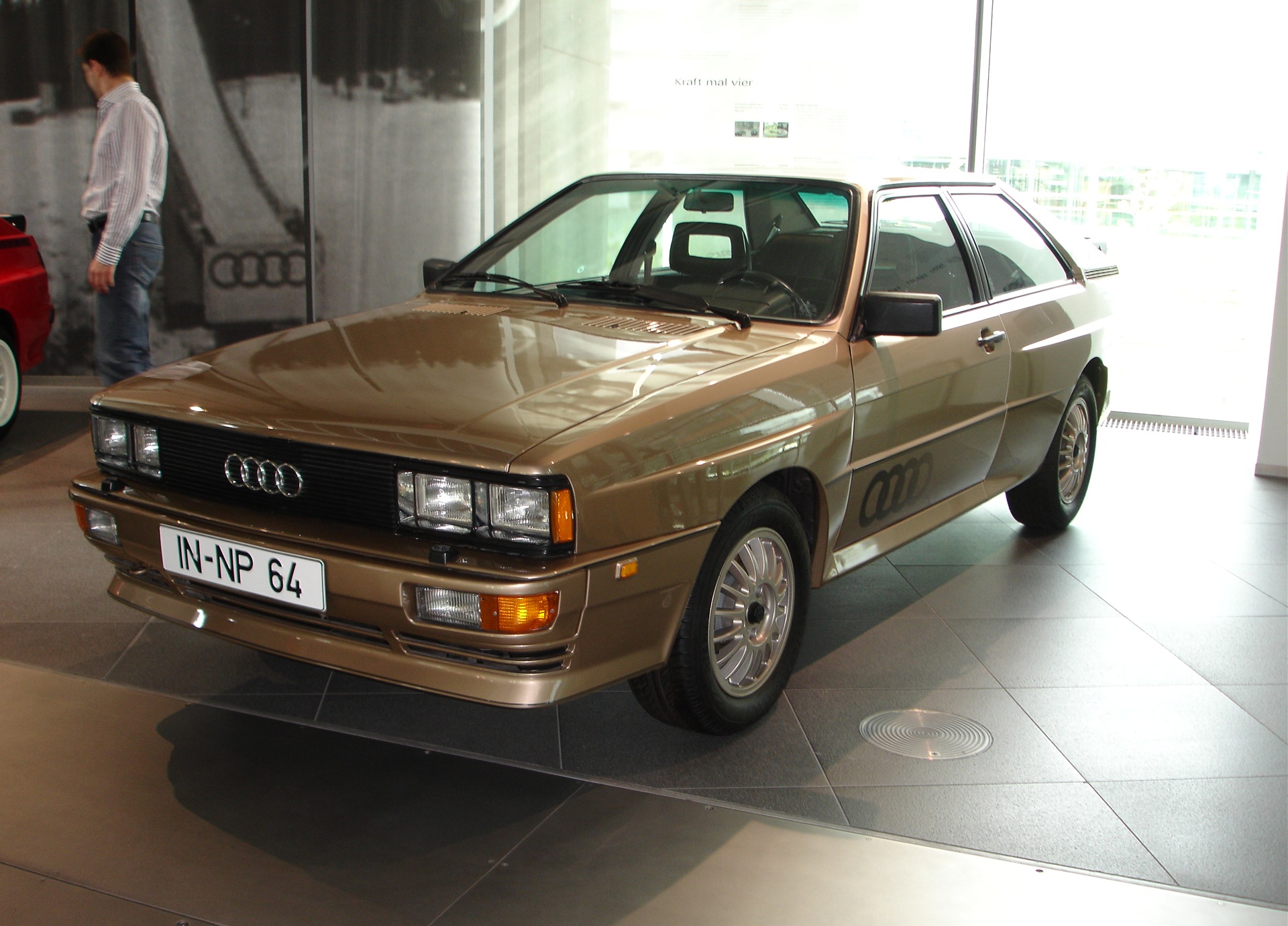

Что делал, цена твоего проекта, время сколько потраченного?P.I.M.P. писал(а):Audi Quattro. 2.1т 10кл 200сил. Оптика могла быть такой, могла быть как на 90. подвеска такая же как на а80Q В2, сидухи обычные. комплектация обычно гур и ст/подьёмники, редко кондей. до 86 года мех блокировки, 016кпп. приборка как в обычных 80, только вместо расходомера датчик давления турбины.
на поздних торсен. и электронная приборка с борт компом. Ценник за комплектную в Германии от 10к$, всё что меньше обычно укоцанные и по салону и по кузову.

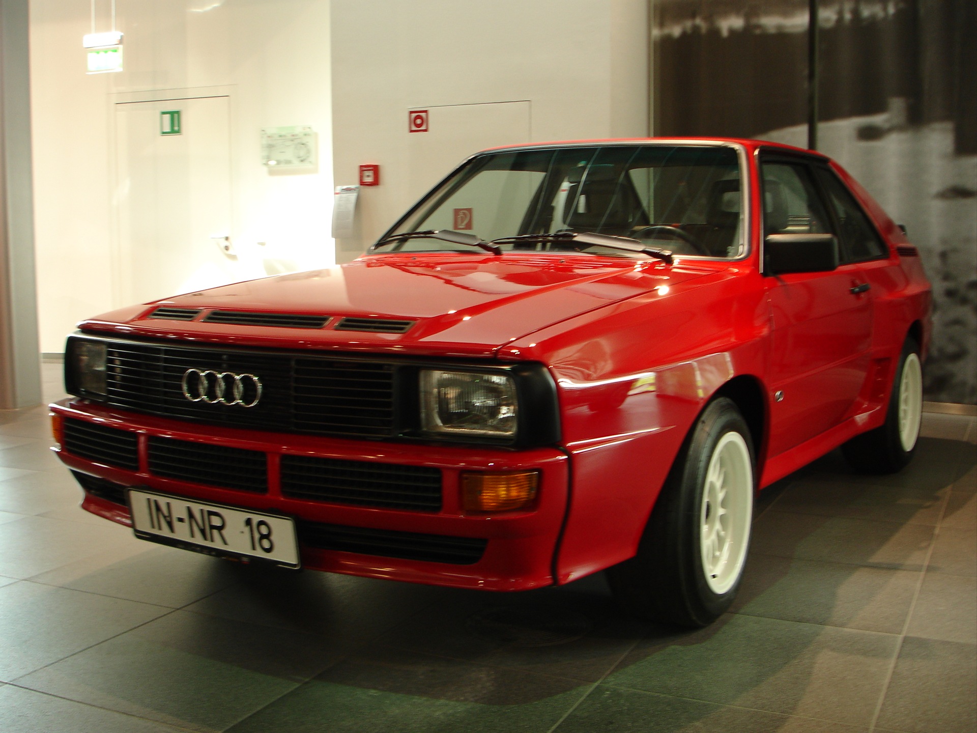

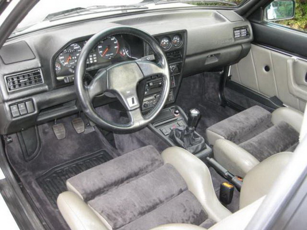

Audi Sport Quattro. 2.1т 20кл 306сил. Было выпущено около 220шт.
По салону: своя панель( спидак до 300, тахо до 9000), кресла рекаро, 4 точенные ремни(как опция были).
По подвеске, в принципе тоже что и в 80Q В2, отличие в рычагах и присутствует задний стаб. Ценник в Германии около 50к$
[ATTACH=CONFIG]12573[/ATTACH][ATTACH=CONFIG]12575[/ATTACH]
Если хочешь комплектную нужно гнать из Германии, перебивать номера кузова, ставить как минимум програмируемый мозг, снять 300 сил.
Либо покупать кузов обычной купе и делать как я.
Да, и вес у них 1300.
