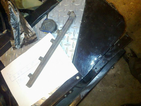

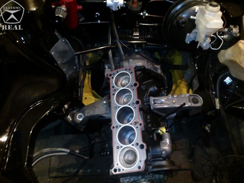

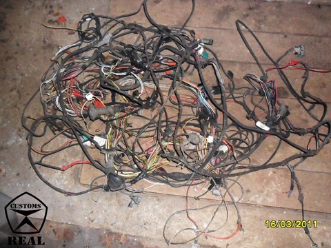

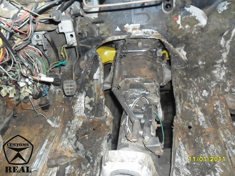

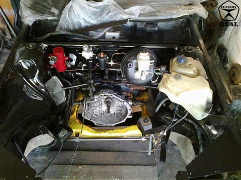

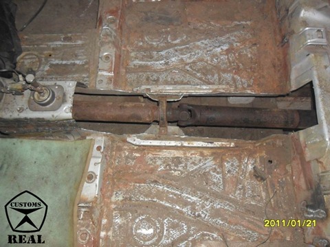

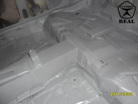

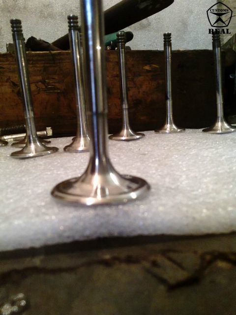

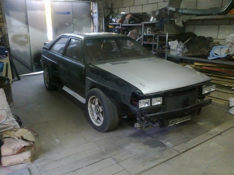

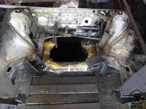

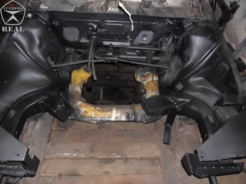

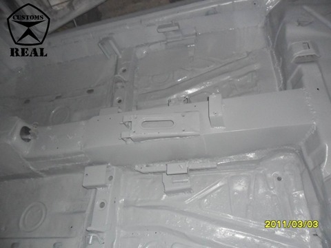

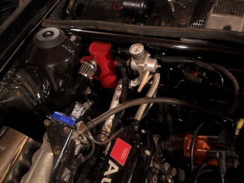

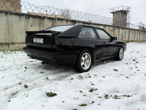

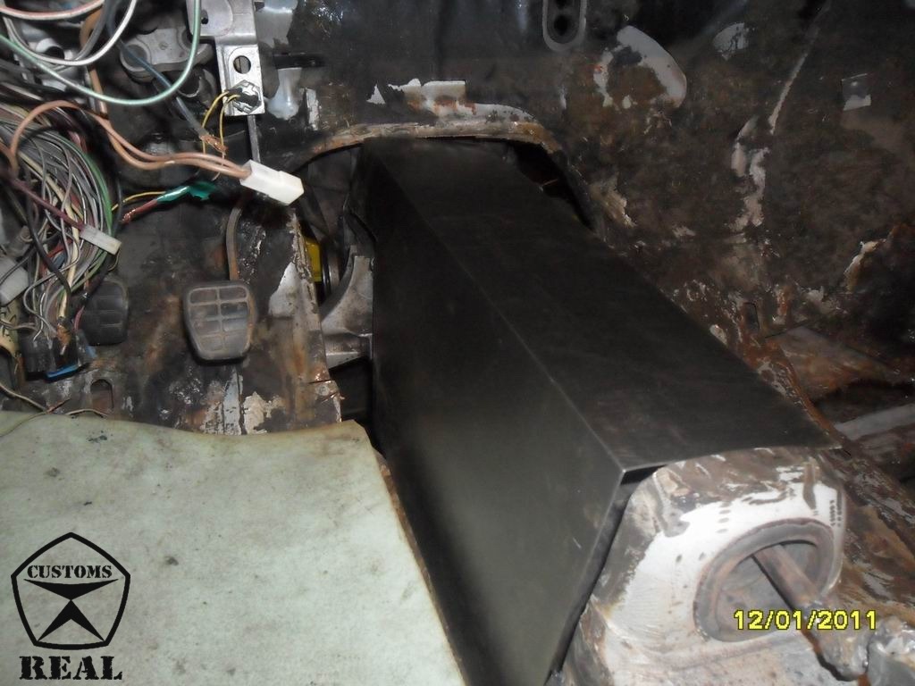

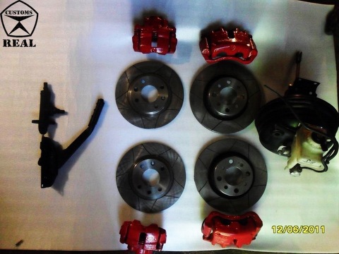

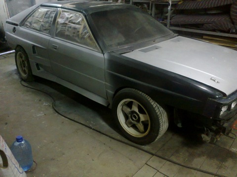

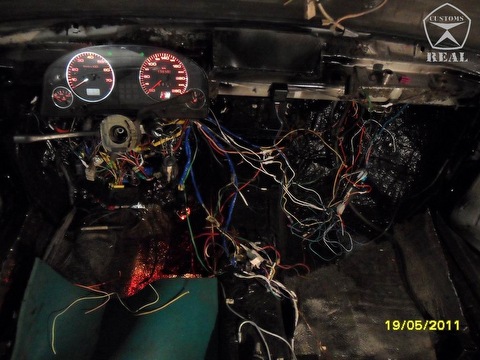

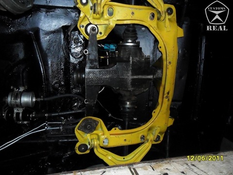

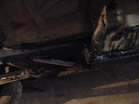

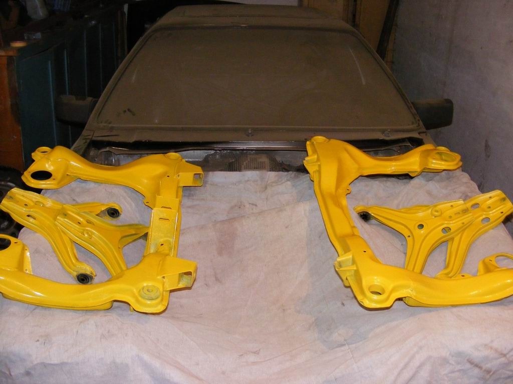

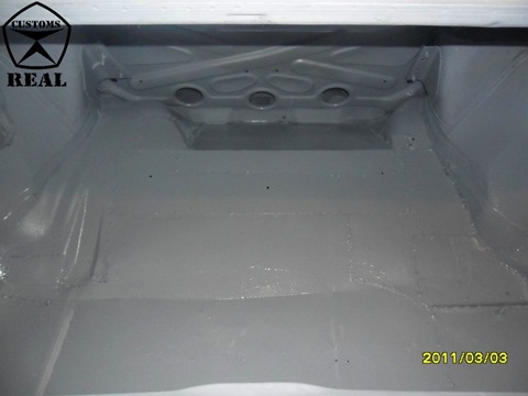

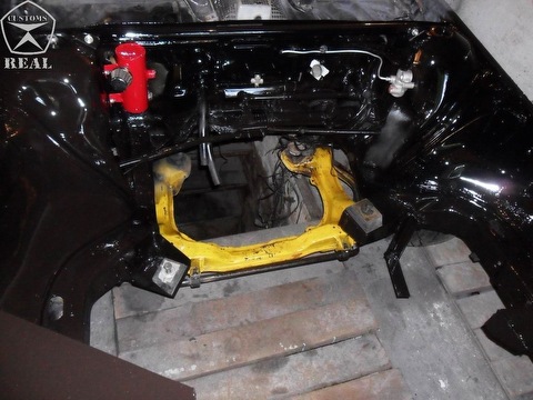

    2 года назад начал проект каждодневной машины для себя. Был куплен кузов Ауди Купе 1.8 1982г/в, который был переделан под полный привод и другой двигатель.
    Началось всё с полной разборки кузова и замены всего.

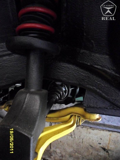

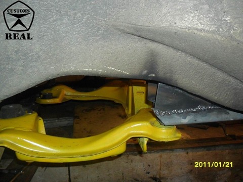

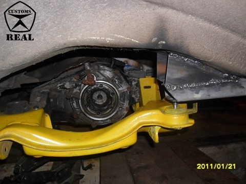

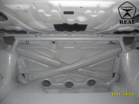

    Для крепления задней подвески использывал схему, применяемую в ралийных quattro, вварил мощные лонжероны вдоль всего кузова и на них уже крепил задний подрамник

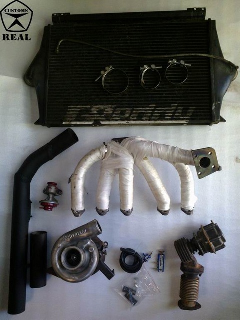

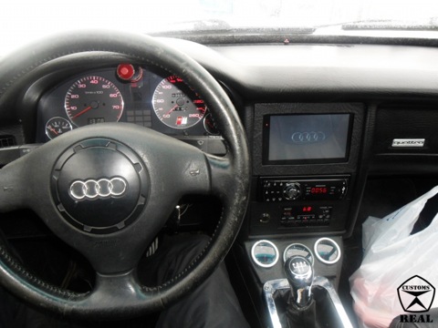

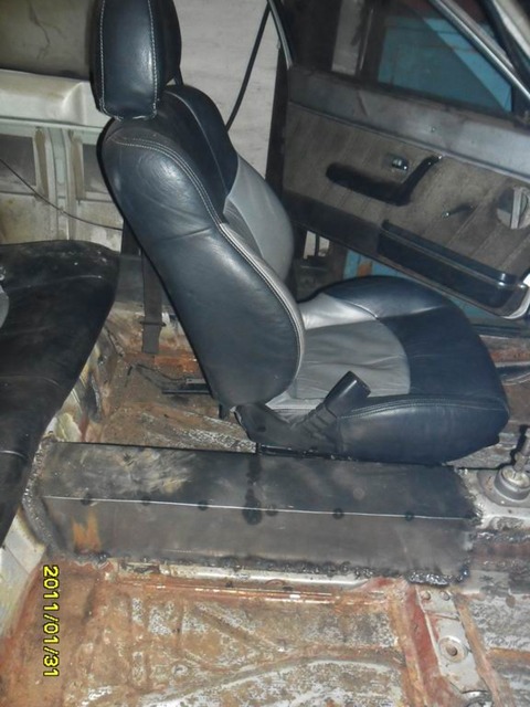

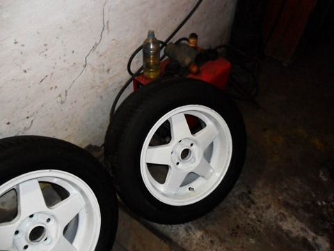

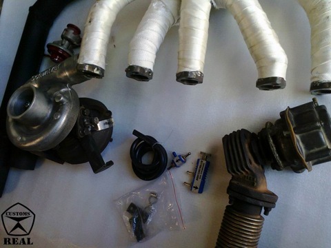

    машина ездит каждый день, планировал зимой ездить на тренировки, но пока рука в гипсе, по этому пока дрочу.

    ШИКАРНО!!!!!!! Детское кресло ваще зачёт!!! Почему не 20V?
    Серёг почему не 2.2т,а 4.2?)
  8. #8
    Регистрация
    07.02.2011
    Адрес
    BY
    Сообщений
    337
    По умолчанию
    10v нормально справляется

    Нарядно. Только руль и торпеда с экстерьером вообще не гармонируют

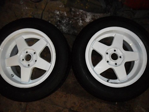

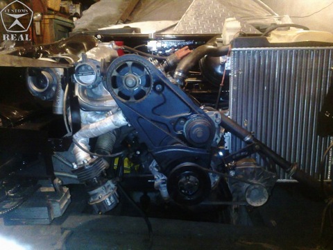

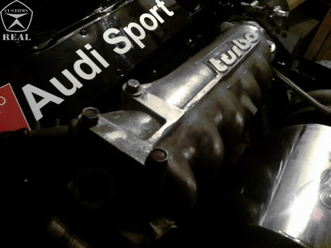

    что получилось с мощьностями, что сделано, что поставлено, в общем плане?

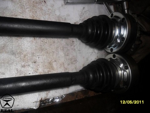

    Зачётно . А как сращивал 4-х болтовые тормоза с 5-ти болтовыми колёсами ?

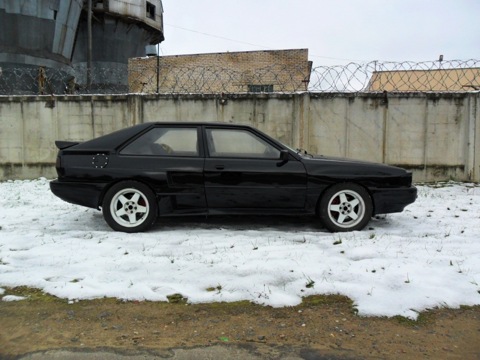

    нормально, в сотке с3 после 88года стоит такая же панель как в с4 и ничего. это когда знаешь, что она не оттуда, возникают такие чувства. Конечно в идеале нужно было от кватры с электронной панелью и датчиками, но где её взять..?
    По моему огромная работа проделана, респект!
    по мощностям будет понятно весной, поеду на стэнд. Хотелось бы 320-350лс
    проставки с одной стороны 4 болта, с другой 5

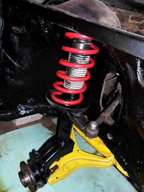

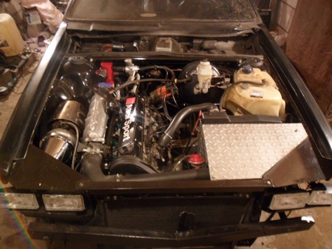

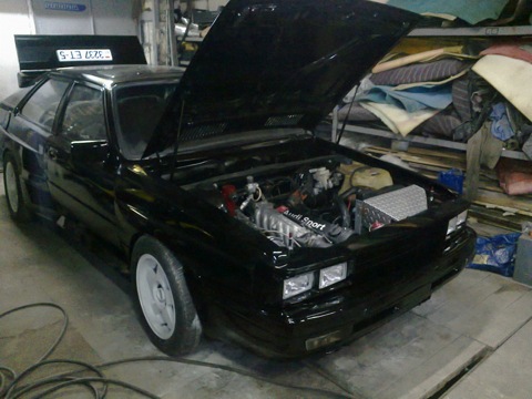

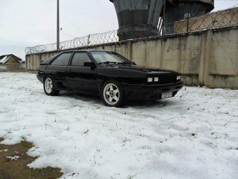

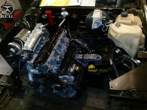

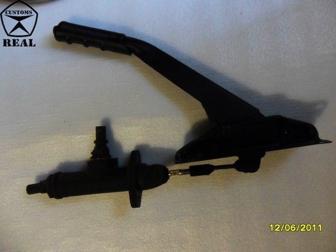

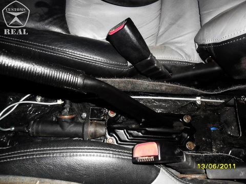

    машина на половину самодельная. всё делал у себя в гараже.
    Спеки
    Кузов:
    Кузов Audi Coupe 1982г.
    Вварена рама для увеличения жёсткости кузова и крепления задней подвески.
    Передняя часть кузова удлиненна на 5 см
    Распорки перед/зад.
    Обвес Ur-quattro, задние крылья расширены на 10см.

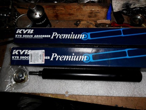

    Подвеска:
    Амортизаторы KAYABA.
    Пружины custom.
    Укороченные штоки амортизаторов.
    Увеличен развал задних колёс.

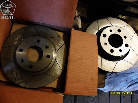

    Тормоза:
    Диски: custom
    перед- 290мм
    зад- 270мм
    Суппорта:
    перед- Girling g60
    зад- Girling пассат б4(передние)
    Планшайбы- custom
    Магистрали- custom
    Гидравлический ручник — custom
    Регулятор давления- ваз2101
    Двухкамерный вакуумный усилитель и ГТЦ- Lucas (BMW540)
    Салон:

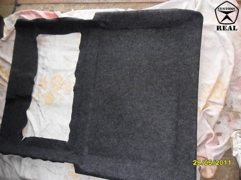

    Полная шумоизоляция в несколько слоёв.
    Торпеда-В3
    Руль А4
    Задняя полка -custom
    Дверные карты, подиумы, потолок- custom
    Эл. стеклоподьёмники
    Дополнительные приборы(давление наддува, Т.и давление масла autogauge)
    Проводка- custom
    Магнитола- mystery
    Усилитель- mystery
    Сабвуфер free air- prology
    GPS навигатор
    Вся подсветка светодиодная в машине нет ни одной лампы накаливания

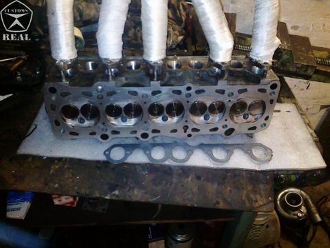

    Двигатель:
    Блок 2.1л, номинал, отхонингован, сж8.8
    поршня audi оригинал,
    вкладыши glyco,
    кольца KS

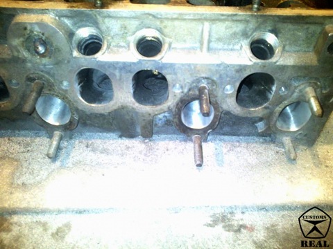

    портинг ГБЦ,
    клапана- доработанный сток,
    выпускной коллектор- custom,
    даунпайп- custom,
    турбина- была ккк27, теперь schwitzer,
    форсунки- бош грин 440сс,
    впускные пайпы- custom,
    блоуофф- pierburg,
    вастгейт- ауди,

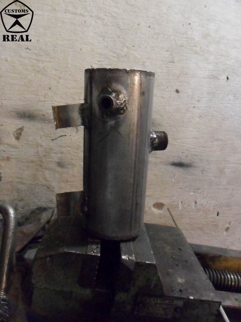

    маслопомойка- custom,
    трубки подачи масла на турбину и радиатор- custom,
    фронтальный интеркулер-вольво,
    регулятор давления топлива-speedparts
    генератор перенесён на другую сторону двигателя,
    шкив генератора- custom,
    переделана вся моторная проводка, и всё остальное.
    Мозг- вемс или MS-2,
    Прямой выхлоп д76мм. сейчас сварил на конце глушак, бо ревело нереально
