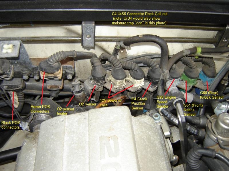

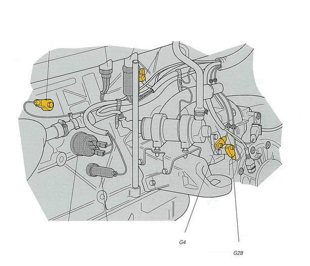

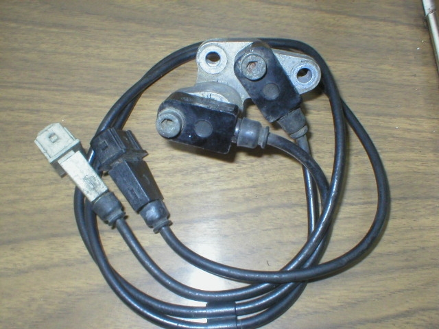

Датчики G4 и G28 расположены на общей металлической площадке в районе стыка блока двигателя с КПП слева по ходу.
Изображение Изображение
Конструктивно датчики одинаковы и представляют собой катушку индуктивности. При прохождении металлического предмета возле торца катушки на выходе появляется импульс напряжения. Датчик G28 считывает импульсы с зубьев маховика, датчик G4 со штыря, расположенного на маховике со стороны двигателя. Сопротивление датчиков составляет около 1 кОм. Расстояние (зазор) между датчиками и зубьями маховика и штырем должно находиться в пределах 0,5...1,25 мм. Для проверки датчиков необходимо отсоединить их разъемы, они находятся на перегородке моторного щита. Датчик G4 имеет черный разъем, датчик G28 - белый. Внимательно, при ремонтах иногда путают разъемы или датчики местами, необходимо проверить правильность их расположения и подключения.
Отсоединяем разъем, проверяем сопротивление между контактами 1 и 2 - должно быть около 1 кОм (1000 Ом). Проверяем сопротивление между контактами 1 и 3 и контактами 2 и 3 - сопротивления быть не должно (бесконечность). При отклонении результатов замеров от указанных датчик подлежит замене. Далее следует проверить наличие сигналов с датчиков. Для этого подключить к контактам 1 и 2 разъема вольтметр в режиме измерения напряжения переменного тока (порядка 1 Вольт) или осциллограф. При прокрутке двигателя на вольтметре должны наблюдаться импульсы напряжения, с датчика G28 - постоянно, а с датчика G4 - один импульс на один оборот коленвала. При наличии осциллографа будем наблюдать с датчика G28 синусоиду, а с датчика G4 одиночные импульсы. Следует уточнить, что замер напряжения вольтметром не дает стопроцентной гарантии правильной работоспособности датчика, потому что, к примеру, на датчике может присутствовать металлическая стружка (см. фото) или выкрошены зубья маховика, или мал сигнал из-за большого зазора. И то и другое хорошо видно осциллографом по правильной форме и амплитуде сигнала. С такими неисправностями двигатель вполне может заводиться, но при увеличении оборотов начинать работать с перебоями, вплоть до возникновения отсечки по топливу.

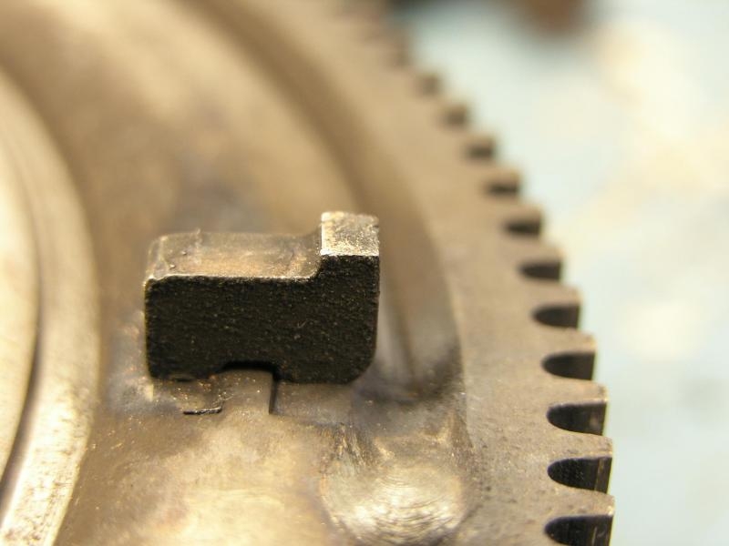

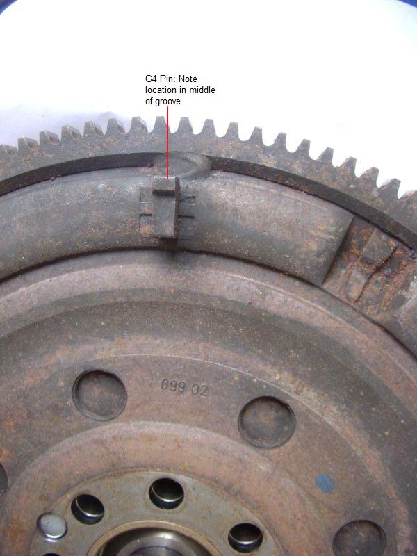

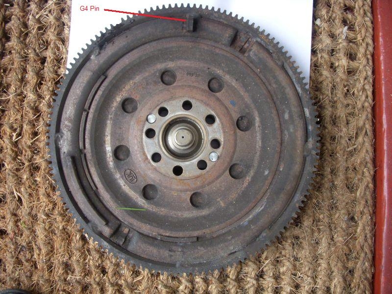

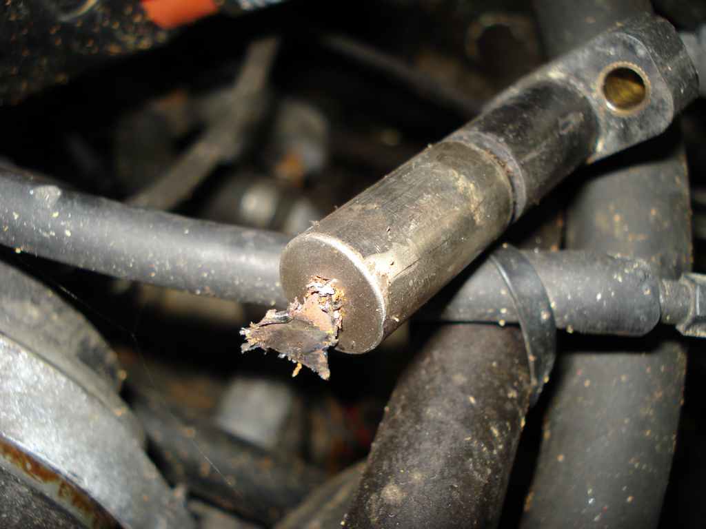

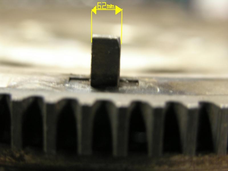

При отсутствии сигнала с G4 необходимо проверить наличие штыря на маховике, бывает что он отламывается. Штырь расположен на стороне маховика, обращенной к двигателю, его наличие можно проконтролировать визуально, вынув датчик G4 и прокручивая маховик.
Изображение Изображение Изображение Изображение Изображение
Вот на фото место, где должен быть штырь, но он отсутствует.

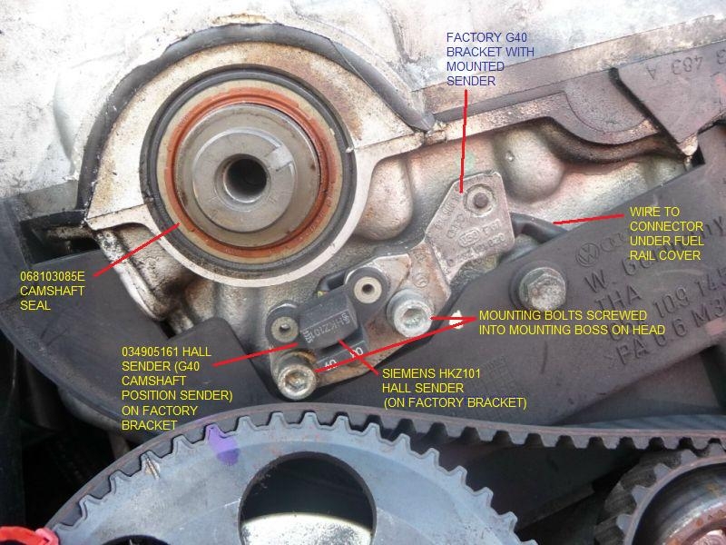

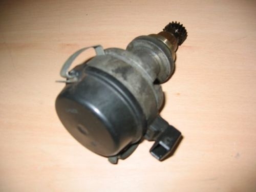

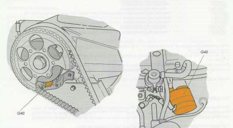

Датчик Холла (G40) находится под шестерней распредвала или (на ранних AAN) в псевдотрамблере сзади ГБЦ.
При псевдотрамблере первым делом необходимо удостовериться, что вал его крутится при вращении распредвала, бывает что срезает шпонку привода вала псевдотрамблера или зубья шестерён.
На поздних AAN G40 находится за шестерней распредвала.
Датчик Холла представляет собой запрессованный в пластмассу узел, состоящий из постоянного магнита и полупроводникового датчика с электронной схемой. При появлении между магнитом и датчиком ферромагнитного экрана (шторки), шунтирующего магнитное поле, действующее на датчик Холла - возникает импульс на выходе датчика. Для проверки работоспособности датчика необходимо замерить напряжение между контактами 1 и 3 разъема датчика при включенном зажигании (разъем при этом от датчика не отсоединять). Напряжение должно составлять около 5 Вольт постоянного тока. Далее замерить напряжение между контактами 2 и 3 разъема - при прокрутке распредвала должны быть импульсы напряжения прямоугольной формы (это любителям осциллографа) амплитудой от почти нуля до почти 5 В. Можно использовать для проверки импульсов светодиод, подключенный через сопротивление порядка 150 Ом к контактам 2 и 3 разъема. При вращении распредвала светодиод должен мигать. При отсутствии сигнала от датчика Холла, его необходимо заменить. Можно также перепаять сам датчик: http://picasaweb.google.com/104138090013789212848/CamPositionSensorReplacement?gsessionid=KzzduVa7L_eJoK44rqYyfg , при этом можно использовать датчик от не к ночи будет упомянутого автомобиля ВАЗ, но его надо будет доработать по месту надфилем и крепким словом. Отказ датчика Холла происходит почти всегда при нагреве, и после остывания его работоспособность может восстанавливаться, поэтому если в пути датчик сдох можно попытаться охладить его. Ещё одна нестандартная методика его проверки без наличия приборов: отсоединить разъем от датчика, взять проволочку, воткнуть её в контакт 2 разъема, и при вращении стартера быстро-быстро производить замыкание проводника на массу двигателя. Если появятся вспышки в цилиндрах, то значит датчик неисправен, а если работать рукой уверенно и слаженно, то можно двигатель запустить и доехать до места ремонта.

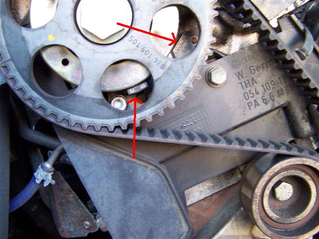

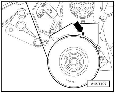

Ещё одно условие, при котором двигатель не заведется при всех трёх исправных датчиках - несовпадение меток ГРМ двигателя. Метки могут "убежать" из-за неправильной установки ремня ГРМ, перескоке ремня ГРМ через зубья или (самое распространенное) при срезании шпонки на шестерне коленвала. Поэтому проверяем метки: проворачиваем маховик до появлении в окошке на картере риски ---- с цифрой 0, при этом проверяем совмещение риски на шкиву коленвала с меткой на нижнем кожухе и риски на шестерне распредвала с меткой на верхнем кожухе. При наличии псевдотрамблера при этом должны совпасть риски на корпусе трамблера и на пластине закрепленной на валу.

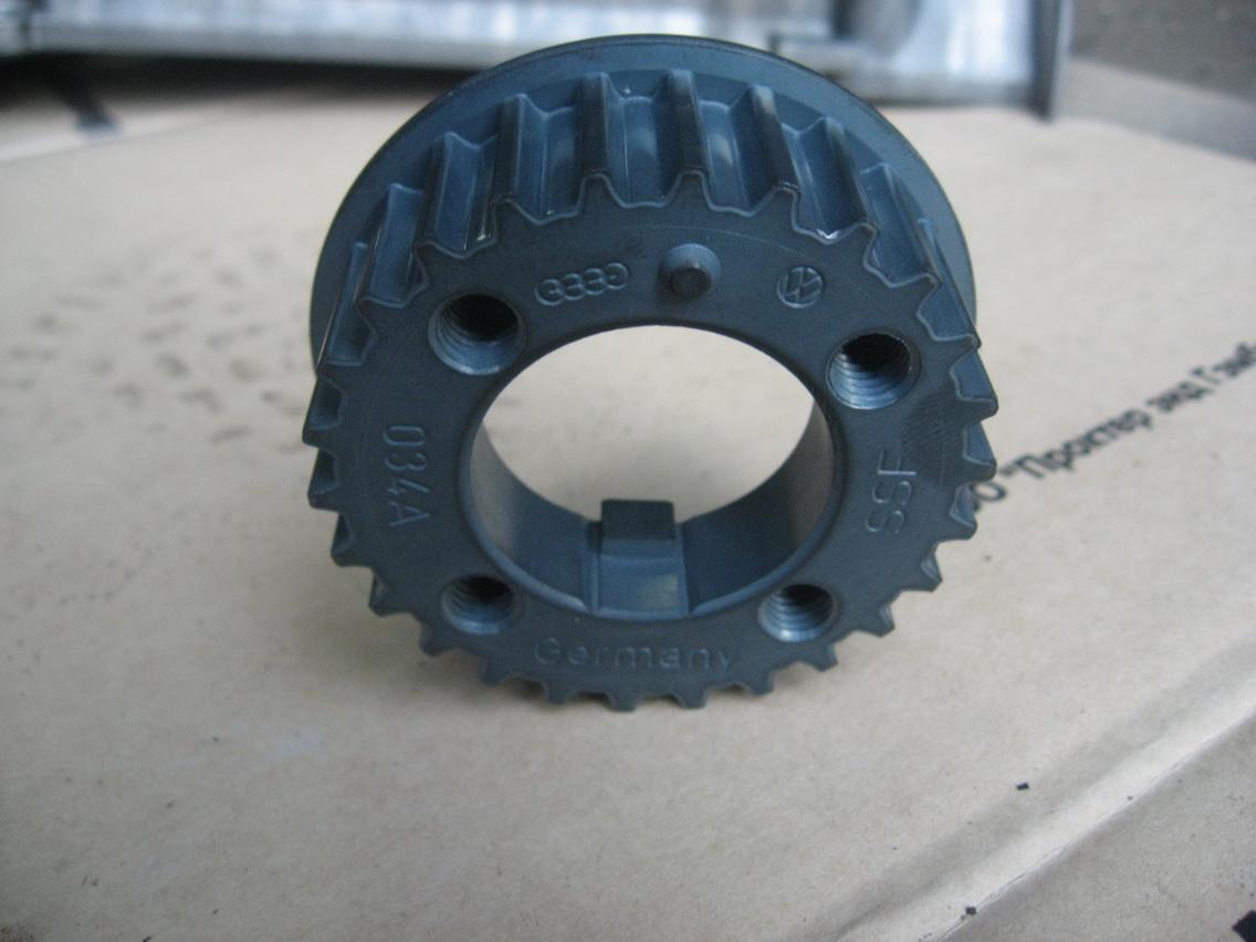

Если не сходятся метки на маховике и шкиву коленвала, то проверить целостность шпонки на шестерне коленвала. Если не сходится метка на шкиву распредвала, то шпонку шестерни распредвала. Вот как выглядит срезанная шпонка шестерни коленвала по сравнению с целой:
Если шестерню срезало, то после замены следует проверить компрессию, могло загнуть клапана.

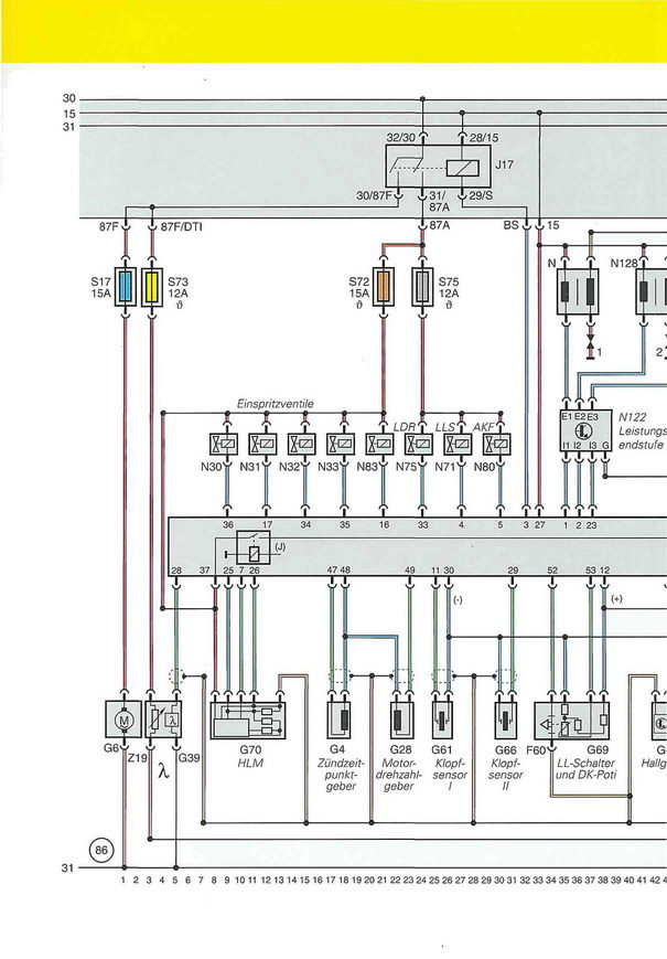

Как уже рассмотрели выше, ЭБУ управляет реле (J17) бензонасоса (G6) и дает команду на включении реле при наличии импульсов с датчика G28, если частота вращения коленвала больше, чем 13 об/мин. Схема управления бензонасосом:

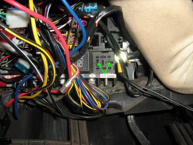

Реле управления бензонасосом находится на соединительной станции под рулевой полкой, реле крайнее правое:
С реле напряжение идет через предохранитель №17 в панели предохранителей с левого торца приборной панели:

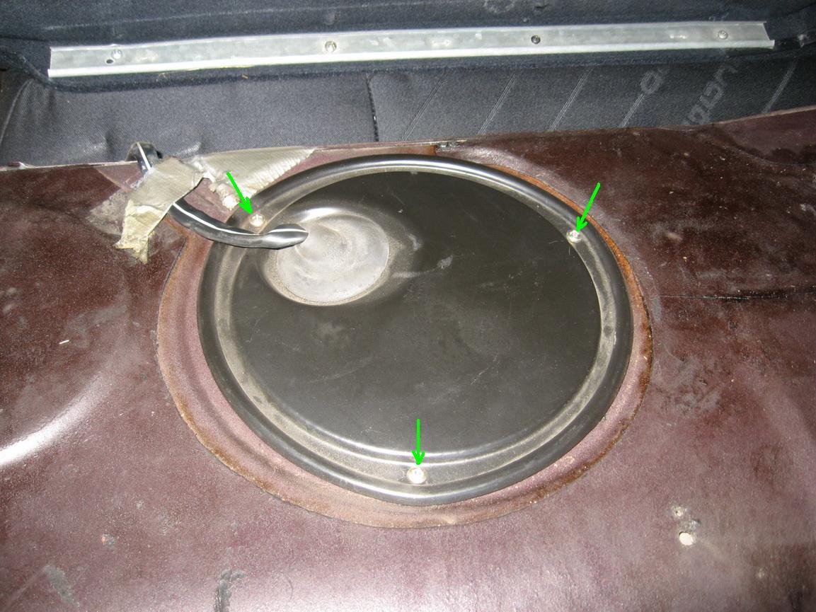

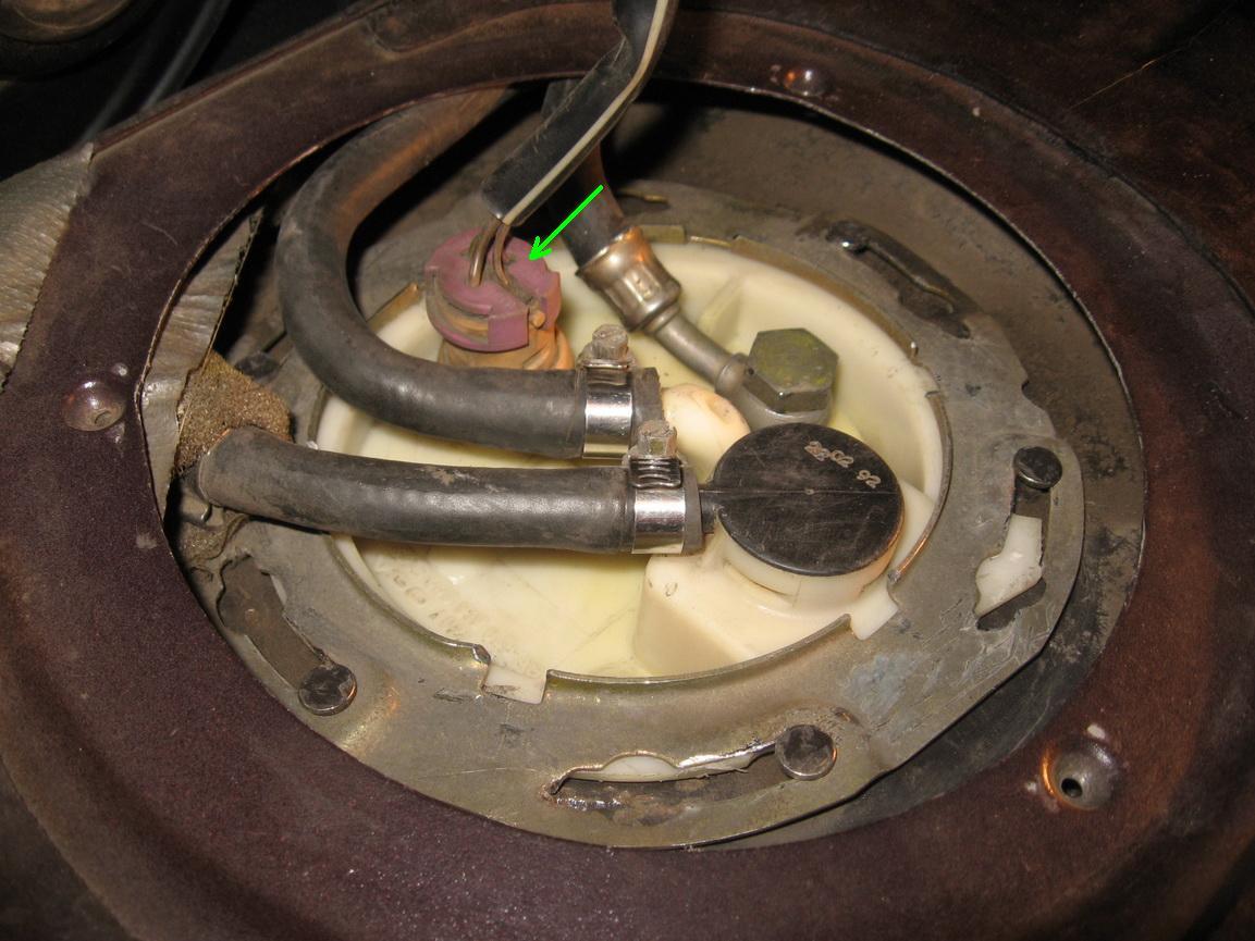

Далее питание идет напрямую к бензонасосу, разъем которого находится в багажнике под лючком:
Итак, как мы уже в курсе, при вращении коленвала при исправном датчике G28 должен включиться бензонасос. Как узнать, что он не работает? Органолептически - приложить ухо к лючку и послушать. Если со слухом туго, то вскрываем лючок и замеряем напряжение на разъеме на крышке бензонасоса. В четырехконтактном разъеме замеряем на контактах 1 и 4 (толстые желто-зеленый и коричневый провода). Напряжение должно быть равно напряжению на АКБ, чуть пониже из-за просадки. При отсутствии вольтметра можно использовать маломощную лампу, например габаритов, поворотников, стоп-сигнала. Если напряжение есть, а бензонасос не работает, то необходимо заменить бензонасос, предварительно замерив давление в системе, а то вдруг со слухом совсем всё плохо и он оказывается рабочий.
Если напряжение на бензонасосе отсутствует, проверяем целостность предохранителя №17. Тут же не отходя от кассы, замеряем напряжение между кузовом и ножками предохранителя. Если напряжение на предохранителе имеется, то ищем проблему в проводке от предохранителя до бензонасоса, в этот провод часто врезают реле блокировки от нештатной сигнализации, при этом используя скрутки, которые со временем из-за больших токов окисляются и контакт нарушается.
Если напряжение на предохранителе отсутствует, то снимаем подрулевую полку и проверяем работу реле J17. Органолептически - слушаем щелкает ли реле при прокрутке стартером. Если щелкает, то вынимаем реле и ставим перемычку между контактами 30 и 87F:
Если бензонасос заработал, проверяем управление реле: замеряем напряжение между шиной 15 (болтики снизу под этим реле) и контактом S в колодке реле. Если при вращении стартера напряжение появилось, то неисправно реле, если напряжения нет, то значит ЭБУ не дает команду на включение реле. Почему это может происходить мы уже рассмотрели, возвращаемся к проверке G28 и самого ЭБУ.

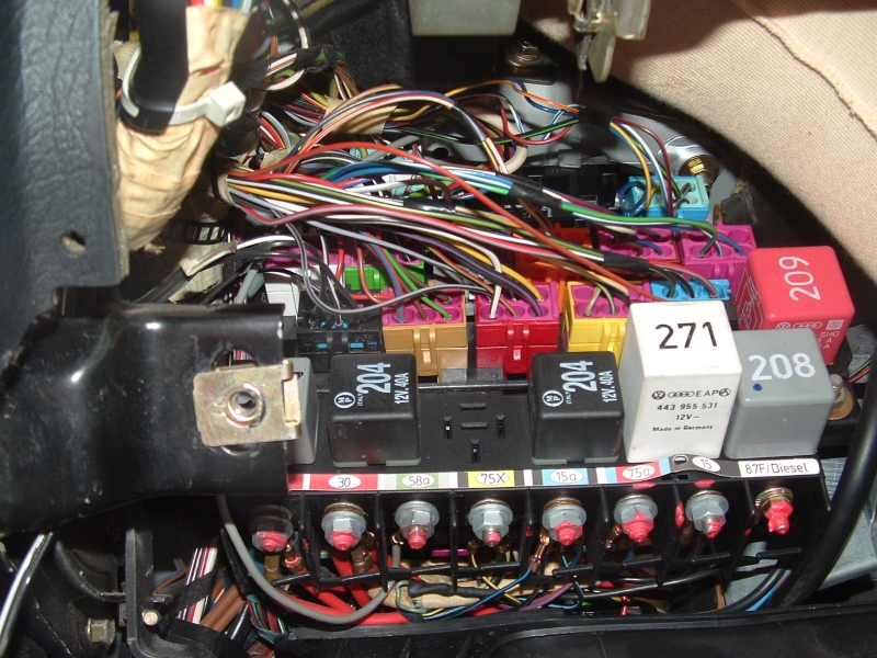

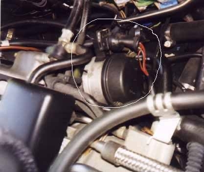

Идем дальше. Допустим бензонасос работает, но это ещё не значит, что топливо поступает в цилиндры. На пути топлива к цилиндрам есть регулятор топлива и форсунки. Как проверить давление в системе питания и работу регулятора давления в FAQ уже написано, поэтому рассмотрим как работает управление форсунками. Основное напряжение (+) на форсунки N30, N31, N32, N33, N83 (смотрим схему выше) подается через реле бензонасоса J17 и предохранитель S72 (в S6 c 1995 года этот предохранитель обозначается S116). Однако, напряжение (+) питания подается на форсунки ещё до запуска двигателя через реле, находящееся в ЭБУ. Двойное питание организованно потому, что форсунки при большой нагрузке потребляют значительный ток, с которым реле в ЭБУ справиться не в состоянии, поэтому после заводки двигателя основное питание подается через S72. Для проверки работы этого реле включаем зажигание и замеряем напряжение на любой форсунке между контактом 1 (черно/красный провод) и массой двигателя. Если напряжение питания присутствует, значит реле в ЭБУ исправно. Если питание на контактах 1 форсунок отсутствует, проверяем питание ЭБУ (об этом позже) и само реле, оно находится на плате (holding relay):

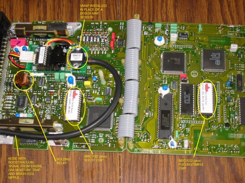

Holding relay также осуществляет питание массового расходомера воздуха MAF (G70) после остановки двигателя для обеспечение разогрева нитей расходомера и сжигания отложений.

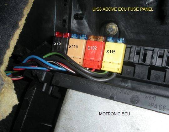

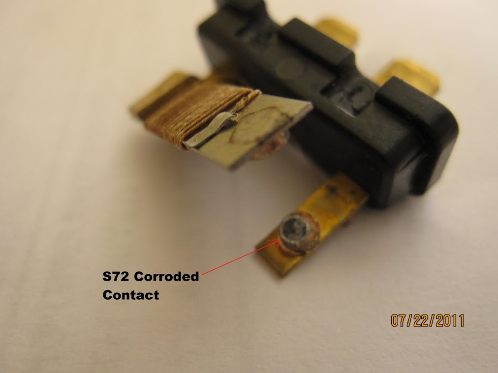

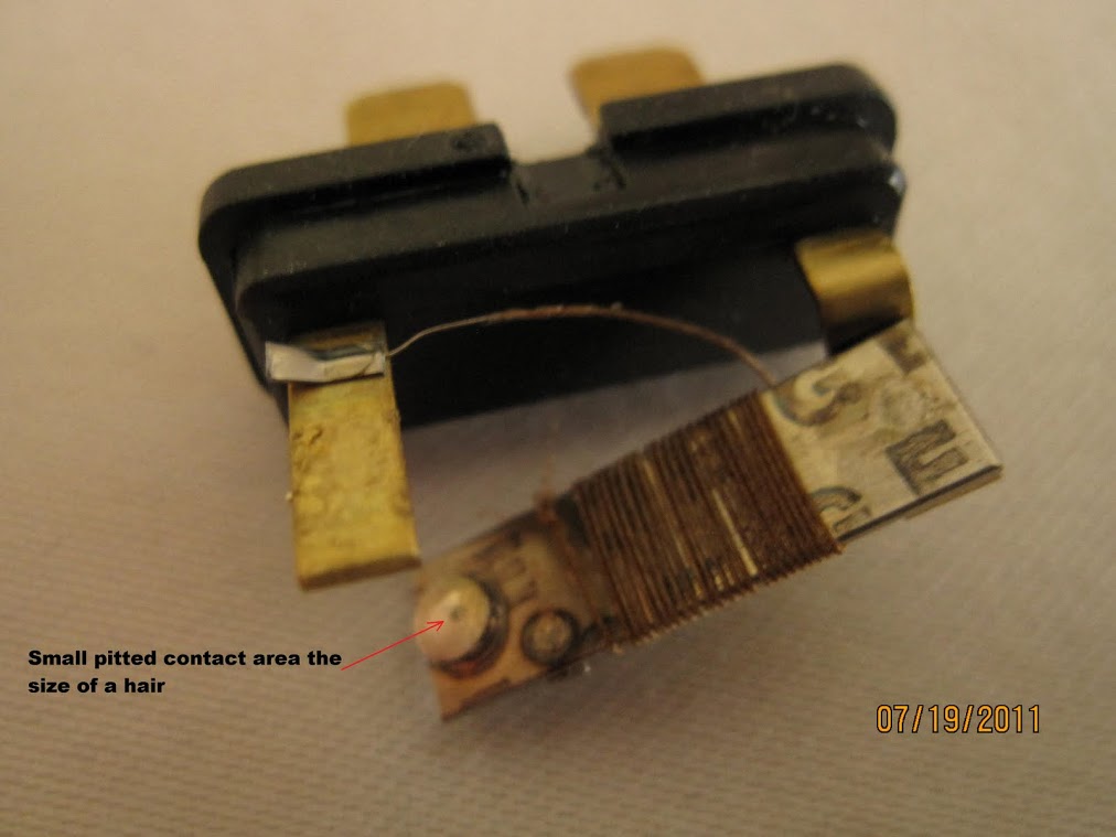

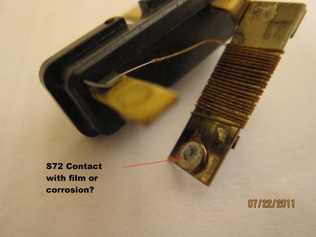

Мы выяснили, что питание (+) к форсункам подходит постоянно (при включении зажигания через реле в ЭБУ, а при работающем двигателе через реле бензонасоса и предохранитель S72), а подача напряжения на саму форсунку осуществляется коммутацией второго провода форсунки на массу через ЭБУ. Таким образом, при исправности датчика G28, реле бензонасоса и предохранителя S72, при вращении стартера ЭБУ подает сигналы на открытие форсунок, это можно проверить замеряя напряжение на самой форсунке, контактах 1 и 2. Если напряжение отсутствует, может быть неисправность ЭБУ.

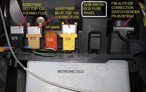

Расположение предохранителей в S4 и S6:

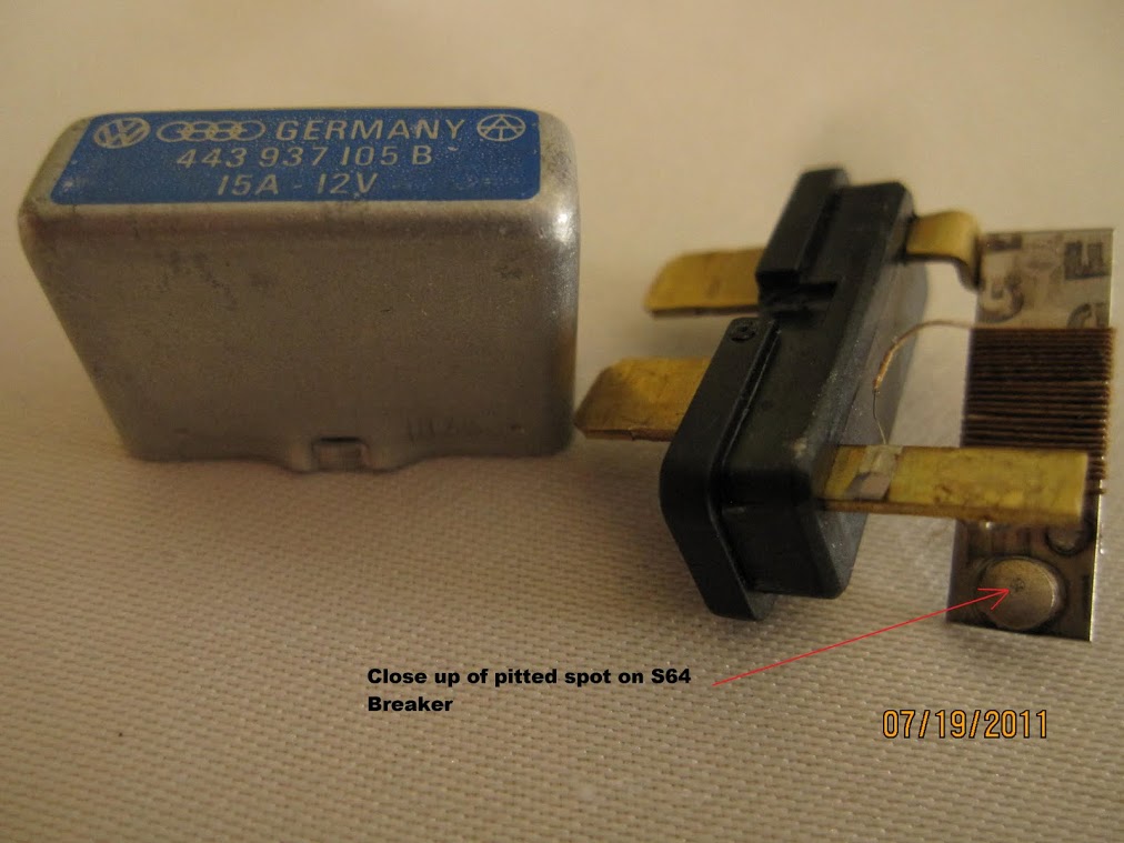

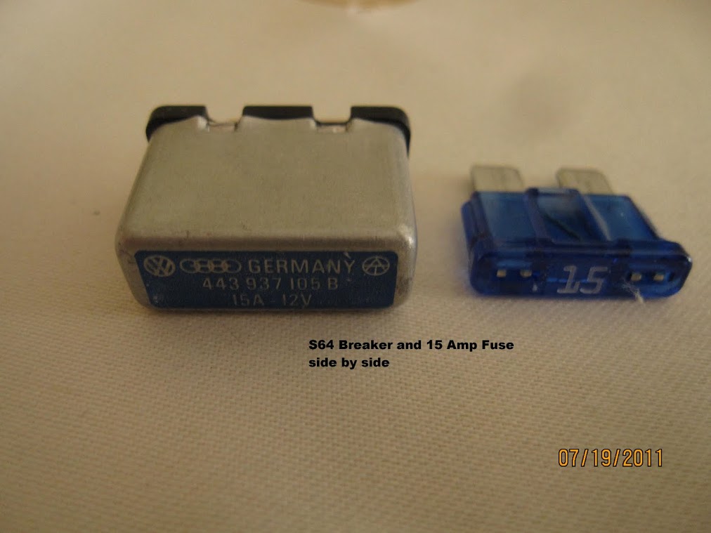

При поиске неисправности следует знать, что в качестве S64 используется термопредохранитель, который может при проверке на целостность быть замкнутым, а при протекании тока размыкаться, собственно для этого он и предназначен. Так что его проверять нужно не только на сопротивление, но и при нагрузке, замерив проходит ли через него напряжение вольтметром. Термопредохранители представляют собой устройство, которое разрывает цепь при протекании тока величиной больше установленной, и после остывании вновь восстанавливают цепь. Конструкция представляет собой биметаллическую пластину с намотанной на неё спиралью. При протекании тока спираль нагревает биметалл, который при этом изгибается и размыкает контакт. При остывании благодаря эффекту памяти пластина выпрямляется и контакт замыкается. Неиправность термопредохранителя типичная: подгорание и коррозия контактов. При необходимости может быть заменен на обычный плавкий предохранитель.

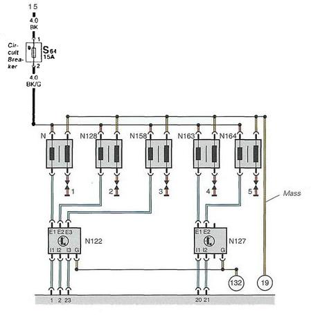

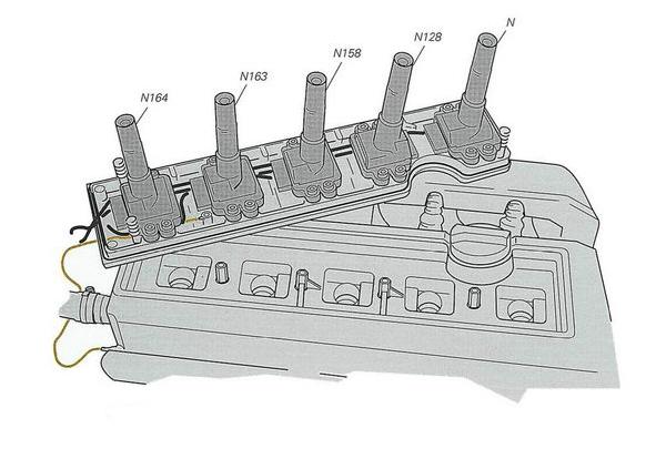

Как мы уже выяснили, при заводке двигателя условием для подачи искры ЭБУ являются сигналы с датчика положения коленвала G4 и датчика Холла G40. На работающем двигателе искрообразование возможно и при отключенном (неисправном) G40. Как проверить искру написано в соседней теме: [url=http://turbo-quattro.com/showthread.php?6445-quot-Дергается-AAN-quot-или-простейшая-диагностика-в-гараже]http://turbo-quattro.com/showthread.php?6445-quot-Дергается-AAN-quot-или-простейшая-диагностика-в-гараже[/url] . Если искра отсутствует во всех цилиндрах, то проверяем датчики G4, G40 и предохранитель S64 по методикам, написанным выше, а также точки подключения массовых проводов коммутаторов (132) и катушек (19) по схеме:
N, N128, N158, N163, N164 - катушки зажигания:

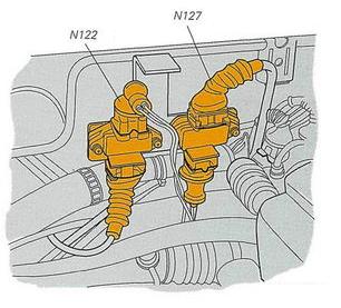

N122, N127 - коммутаторы:
132 - точка подключения массового провода с коммутаторов:
19 - точка подключения массового провода катушек зажигания:

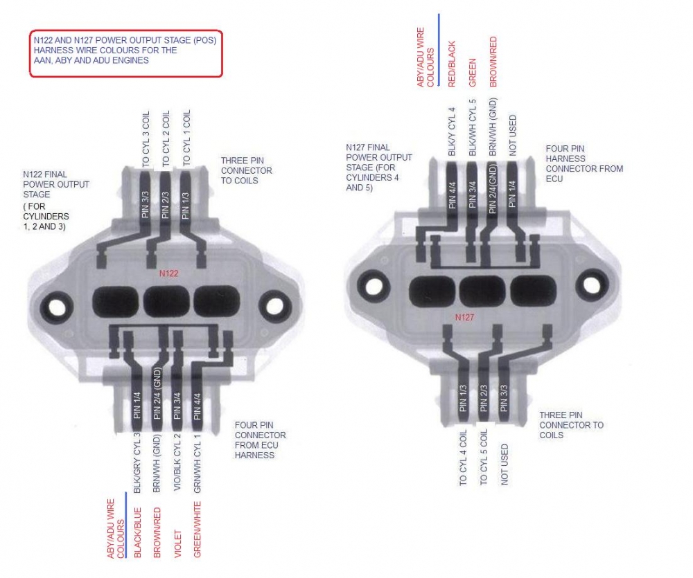

Коммутаторы N122 и N127 представляют собой трехканальные электронные ключи. Каждый коммутатор имеет на входе общий контакт массы, которые соединены с массой двигателя в точке 132. ЭБУ для подачи искры подает напряжение +5 Вольт на соответствующий вход коммутатора, при этом выход канала соединяется с массой, через первичную обмотку катушки зажигания течет ток, возбуждается ток во вторичной обмотке катушки зажигания и происходит разряд напряжения через свечу зажигания. Как уже сказано, коммутаторы трехканальные, в N127 один канал не задействован. При отсутствии искры в одном из цилиндров без инструментального контроля можно поменять местами коммутаторы. Если искра по прежнему отсутствует в этом же цилиндре, то вероятен отказ катушки зажигания, реже бывает отказ выходного каскада в ЭБУ. Отказ каналов в ЭБУ проверяется по наличию импульсов напряжения (+5 В) на входах коммутаторов при прокрутке двигателя. Если же после замены коммутаторов местами искра в цилиндре появилась, но пропала в другом, значит неисправен канал коммутатора.
Распиновка коммутаторов и цветовое обозначение проводов для двигателей AAN, ABY, ADU:

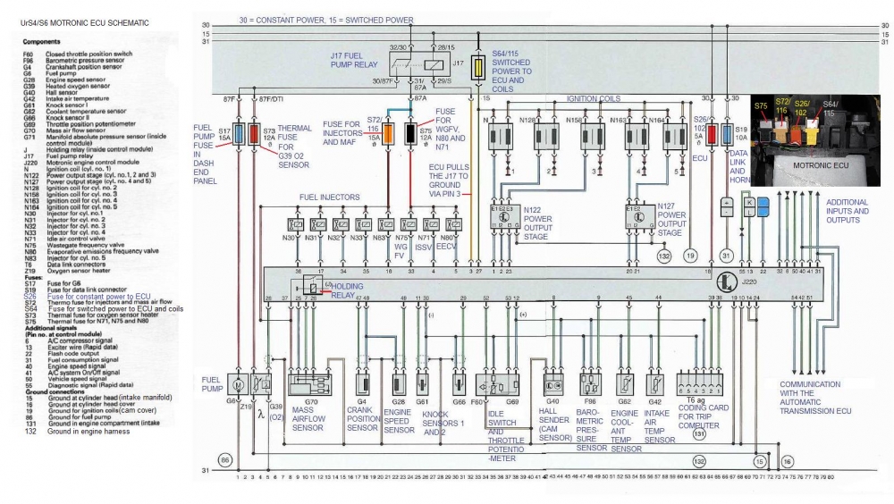

Ну и напоследок, общая схема ЭБУ:

Как найти трабл в мозге? Я так понимаю пропало питание внутри мозга... Есть ли где принципиальная схема ECU AAN?
Заранее спасибо.
