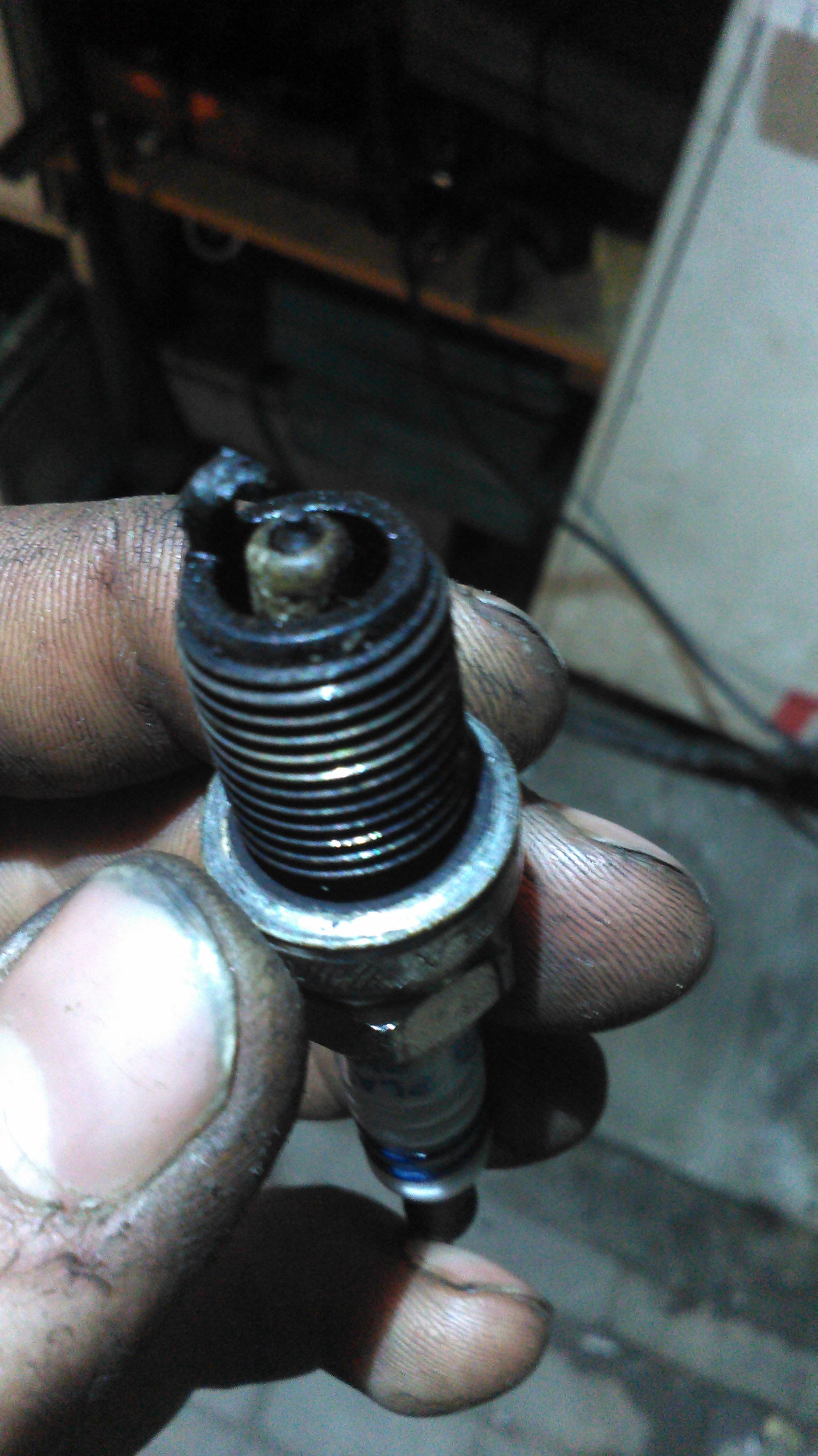

RVSN
это не моё. Но свечи хела амно. В итоге прогорел клапан , попал под него кусок((
Добавлено: Чт май 19, 2016 12:05 pm
FRUITCAT
Шура, а сколько столетий на них ездили? Судя по пробитому изолятору и сгоревшему электроду под обрез центра не один год))) Спроси у хозяина
