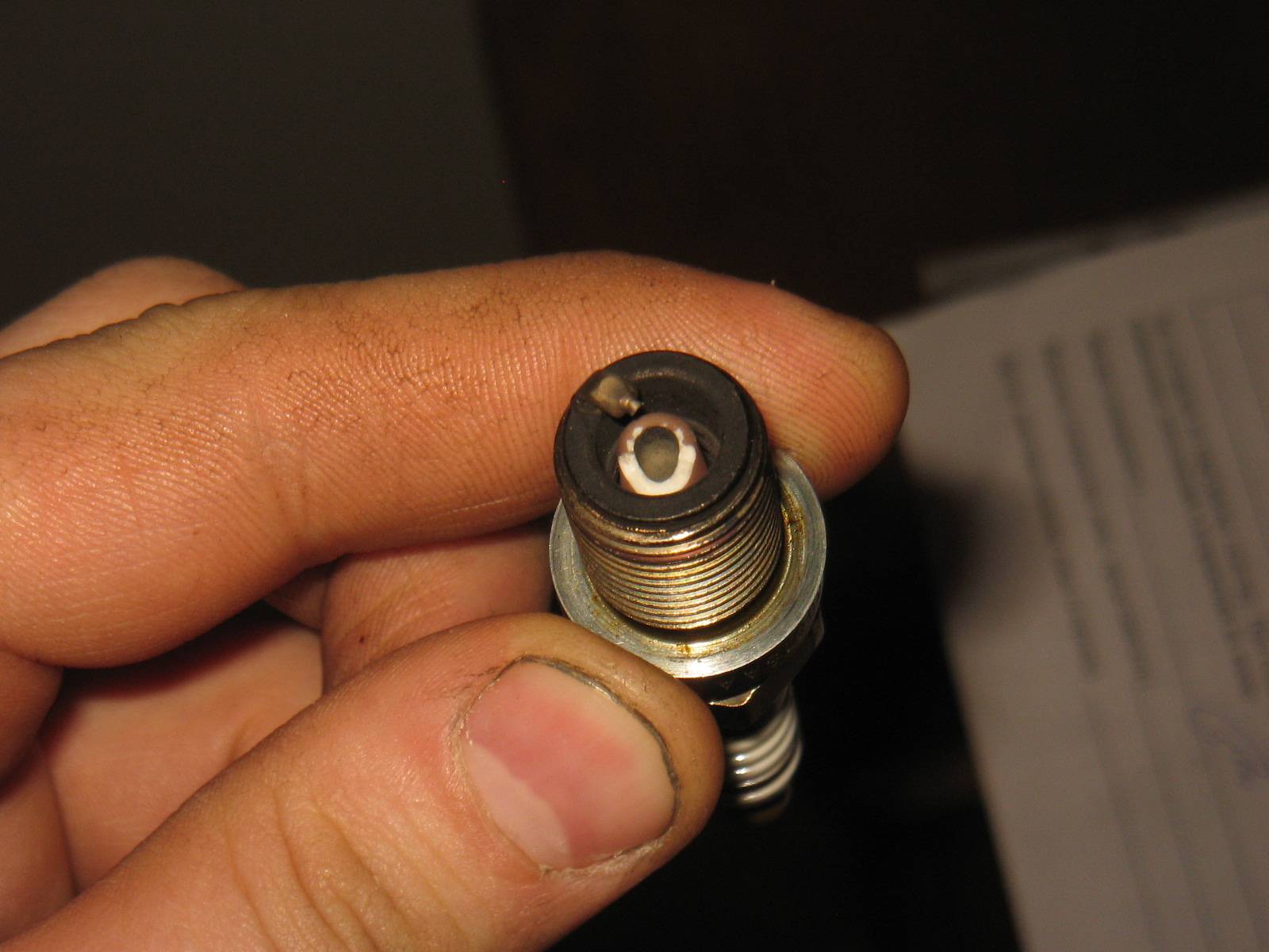

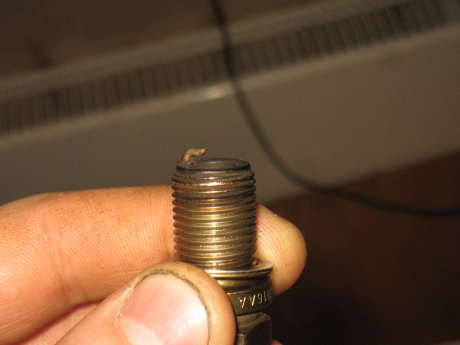

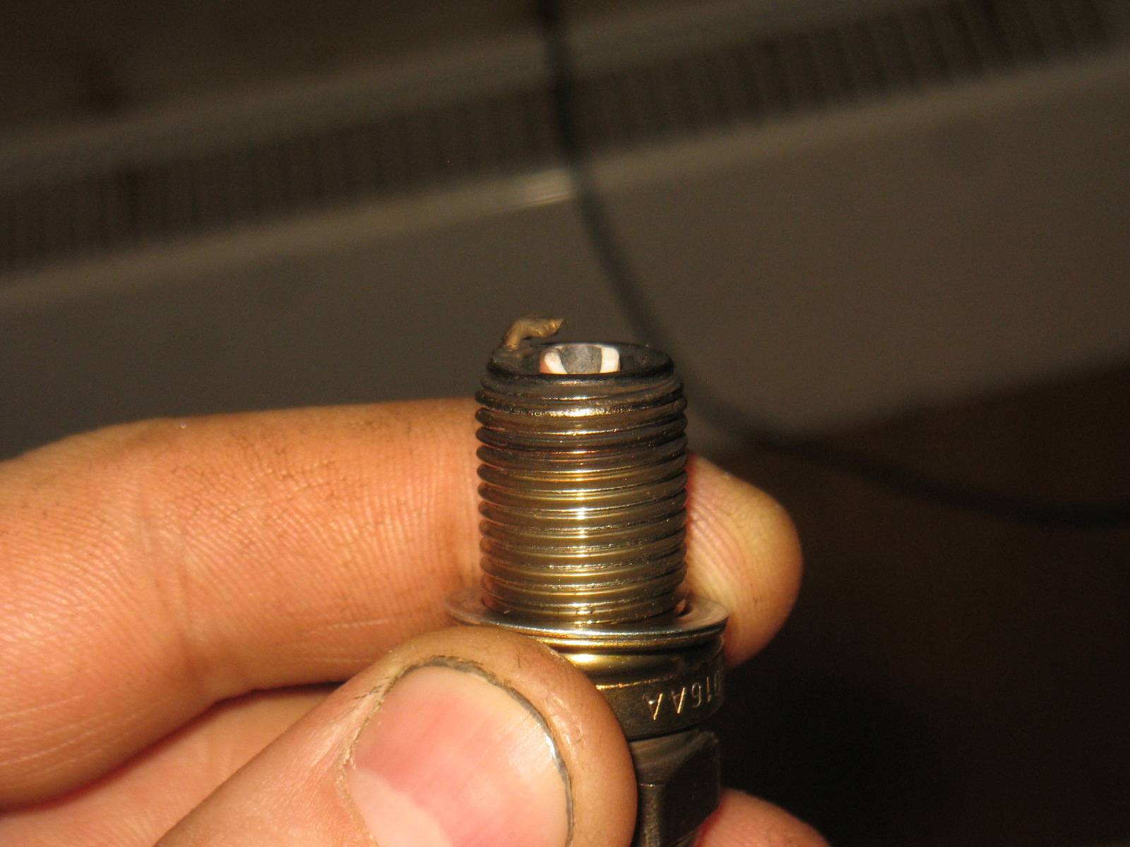

Где-то тыщи 4 назад поставил себе оригинал Бош, но брал в Экзисте. В один прекрасный день, бац, и цилиндр перестал работать, пятый... как выяснилось. Думал катушка, ан нет!!! выворачиваю свечу, а на ней изолятор как г...о в проруби, осевое смещение где-то 3-4 мм. Свечи были в оригинальных коробочках, а там хз, может и подделка. Кусочек изолятора упал в цилиндр((( Растроился ппц...
