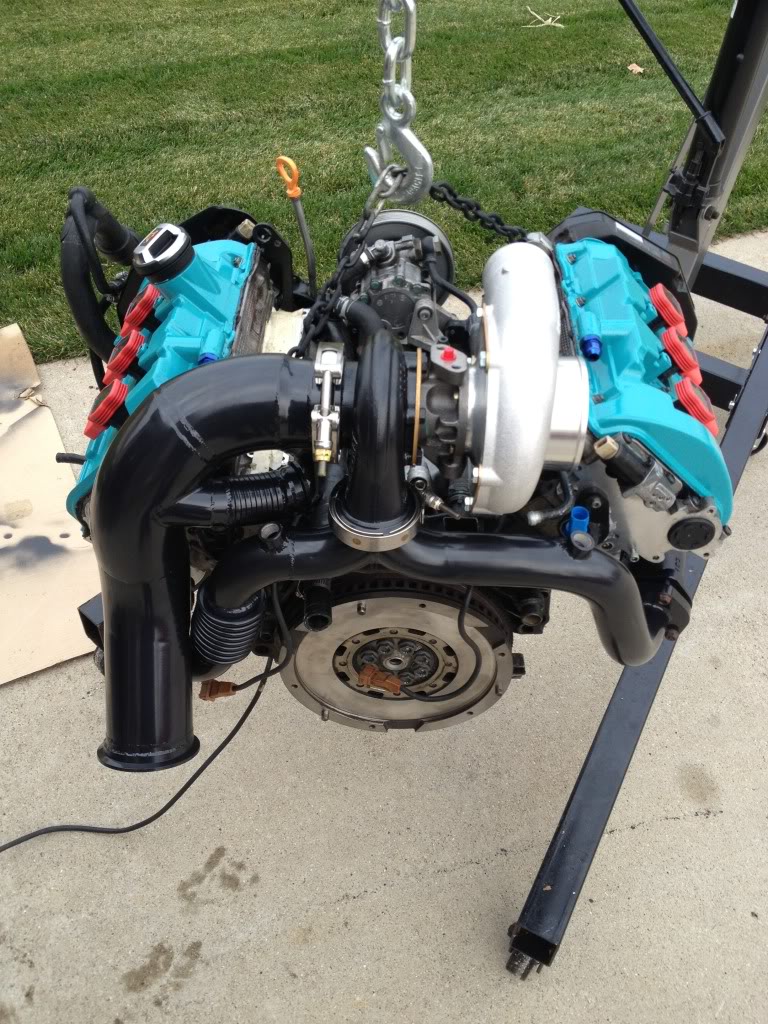

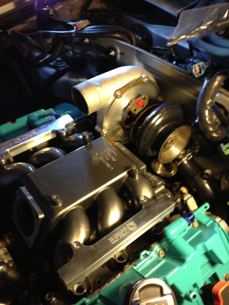

да ставь v6 2.7т с одной турбой только !

dus72
Сообщения: 1354
Зарегистрирован: Вт ноя 24, 2009 11:11 pm
Откуда: Tyumen
Сообщение dus72 »
100s6 писал(а):эт как?
коллектора от 2.8 атмосферы и трубочка сзади самодельная или покупная и успех!

dus72
Сообщения: 1354
Откуда: Tyumen
Сообщение dus72 »
Country писал(а):Улитка в купе сверху не встанет никак)
откуда письмизьм такой ?

Сообщение dus72 »
нехилая турба влезает на а4 где за мотором сразу аккум стоит даже
и если изначально v6 стоял то это гуд в плане лапы мотора остаются родные опоры и рейка рулевая вроде как своя под v6 и там примерно также шланги оригинальные встанут
