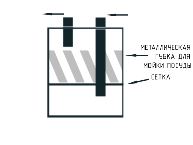

    я ща маслоуловитель колхожу... на след неделе доколупаю. Первый обкатку не прошёл - начало давить масло (кстати из под крышки, горловины). Потом поставлю маслянный дефлектор, клапана-отсекатели и попробую дожить до капиталки

    маслоуловитель пока не поставил, но поменял один из клапанов вентиляции (большой который, маленький не нашел куда ставить), почистил сетку в трубке. Ещё помыл ДМРВ.
    Машина перестала дымить на прогреве (чадила, как старый дизель пока не прогреется и не прочихается). Появились прогревочные обороты (800 при хх 500). Мотор заработал стабильнее и ровнее, но пока не валит
    Основной прикол: повысилось давление масла ~1и5 на хх (500) и ~2 на 1000.
  13. #13
    ****Смотри под впускным коллектором в резиновом небольшом шланге хитрой формы.. ориентир- к нему идет трубка от клапана адсорбера!
  15. #15
    По умолчанию
    Оооо! Я на это шланг и подумал ну уже впадлу было разбирать. И так наколупался. Тяжко на согнутую трубку патрубок с грибка натягивать Я впуск не снимал - так карячился.
    Сань! а какие схемы та хочешь? Если маслоуловителя колхозново, то вот типа того
