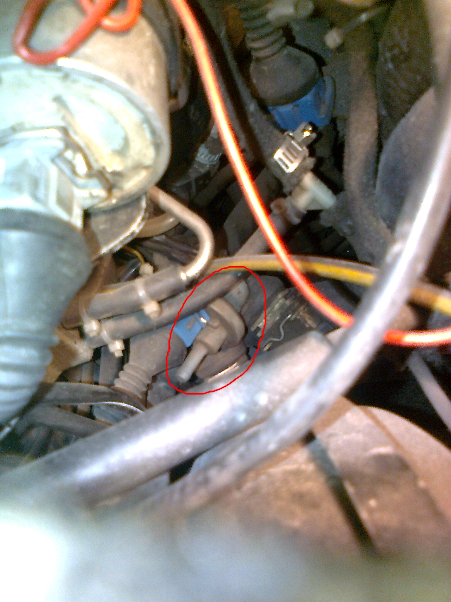

Полез посмотреть пристально мотор и обнаружил какой-то клапан без шлангов между ГБЦ и моторным щитом. Может кто подскажет зачем он? Почему болтается без шлангов? Может соскочило что? :bw:
Вложение 6493
Вложение 6493
похож на клапан продувки адсорбера
соответственно шланг должен во впускной идти
надо глянуть, может болтается где внизу? хреново там видно всё это

адсорбер просто выкинули,клапан не заглушили.
да с тройником, адсорбер в правом крыле стоит
если тройник не заглушили, то будет не додувать, у тебя ж дырка во впускном получается ))))
вот, ведь, сцуко, оно где затаилось! надо глянуть, спасибо!
а какая трубка из тех что на рисунке должна в адсорбер идти? сам адсорбер у меня отдельно валяется, его сняли, машина Ауди 90 В3

Скорее всего оставили чтобы ошибка не висела.
По схеме вроде вот так, клапан под №3 это он

тот отвод на котором у тебя не одет шланг, он идет к адсорберу, соответственно если у тебя адсорбер выкинули то скорее всего и шланг вместе с ним удалили,
а с другой стороны на этом клапане есть отвод, вот как раз с этого отвода должен идти шланг к впускному коллектору.
Сними с этого клапана шланг со стороны впускного и подуй, если продувается, соответственно причина недодува может быть в нем. У тебя соответсвенно несколько путей:
восстановить все, поменять этот клапан(он новый не должен продуватся) или выкинуть клапан и шланг заглушить, то как выше написал Stepa по этому клапану скорее всего будет висеть ошибка.
всё понял, проверю.

ты вот пишешь что он продуваться не должен, но он же иногда, как я понял открывается и продувает адсорбер, или нет?
восстанавливать я эту банку наверное не буду, т.к. места совсем нет под капотом уже.
а, посмотрел и вижу что клапан то действительно Э/м! фишка на него должна быть
на нем же фишка и одета
насколько я понял, он без питания герметичен, когда во впускном вакуум и на него подается питание, то пары всасывают во впускной на дожиг
логично я так понимаю предполагать что когда в системе наддув, то на него не должно приходить питание
