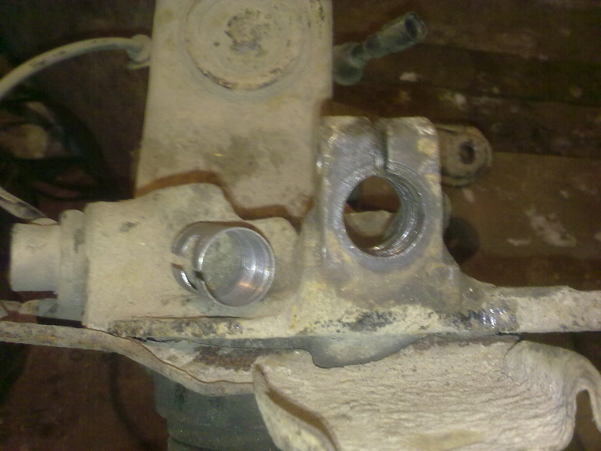

    с полтора года назад я полетал без правой ноги из-за разбитого крепления. как-то решил глянуть, как поживает левая (тем более изредка что то постукивало) и обнаружил, что палец шаровой рычага болтается в креплении поворотного кулака. стягивать некуда. снял, отнёс токарям и сделали вот так (подсказал Zlexy). ща буду мониторить почаще это место. посмотрим скока прослужит.

    я так уже три года гоняю

    это радует. надеюсь и у меня будет ездить долго и счастливо.
