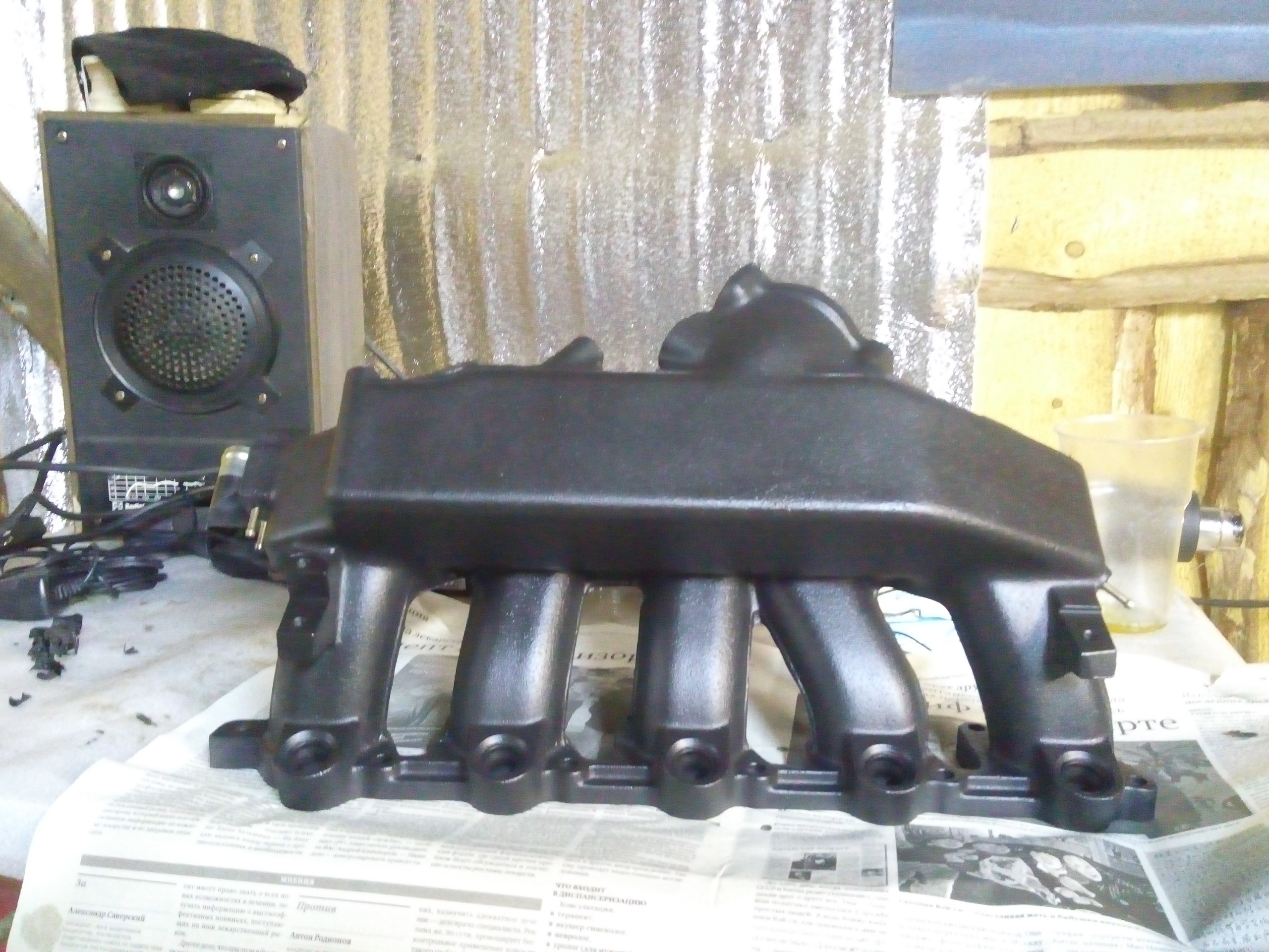

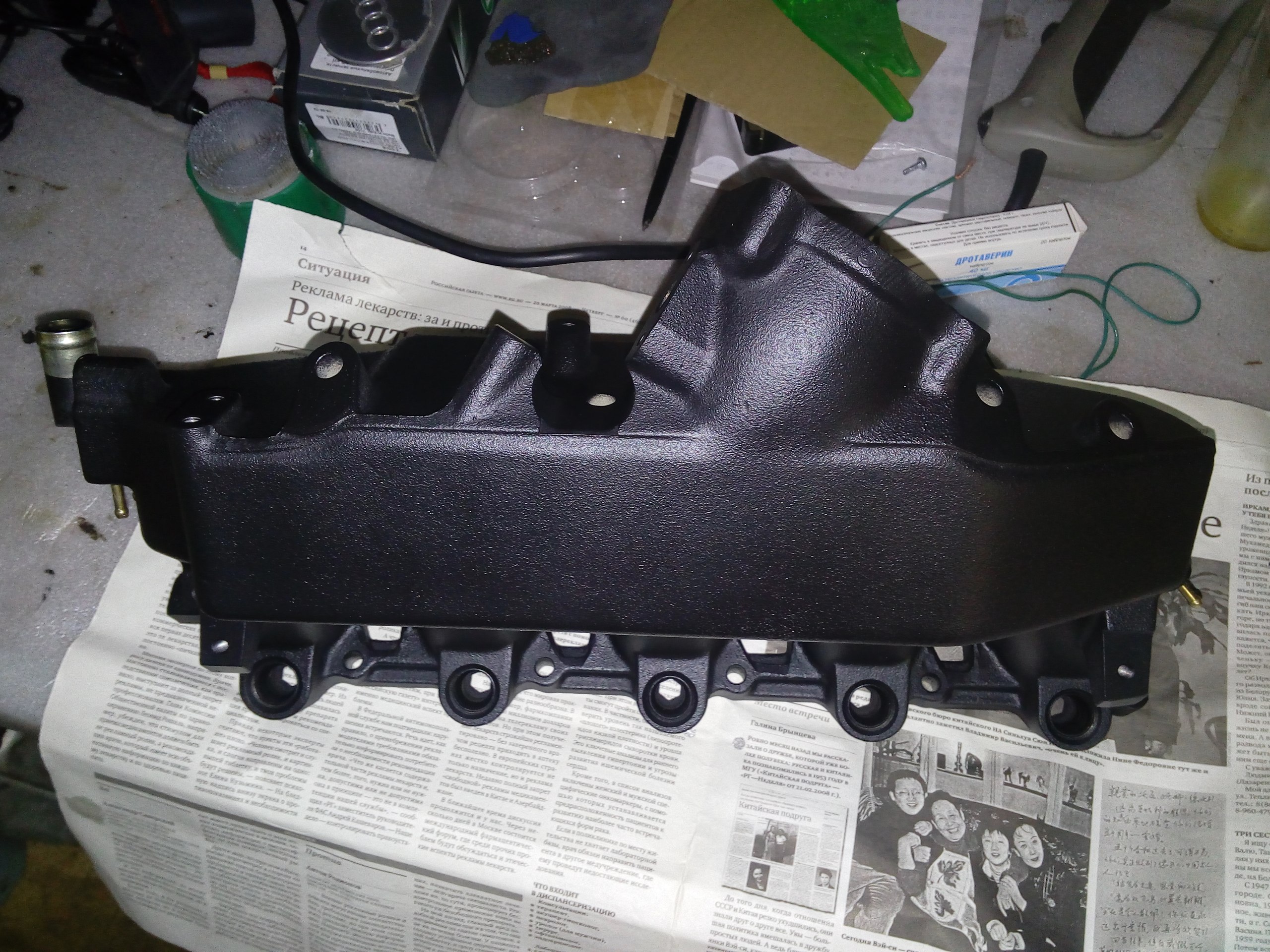

    Кстати коллектор задул поставлю, посмотрим как будет держаться)
