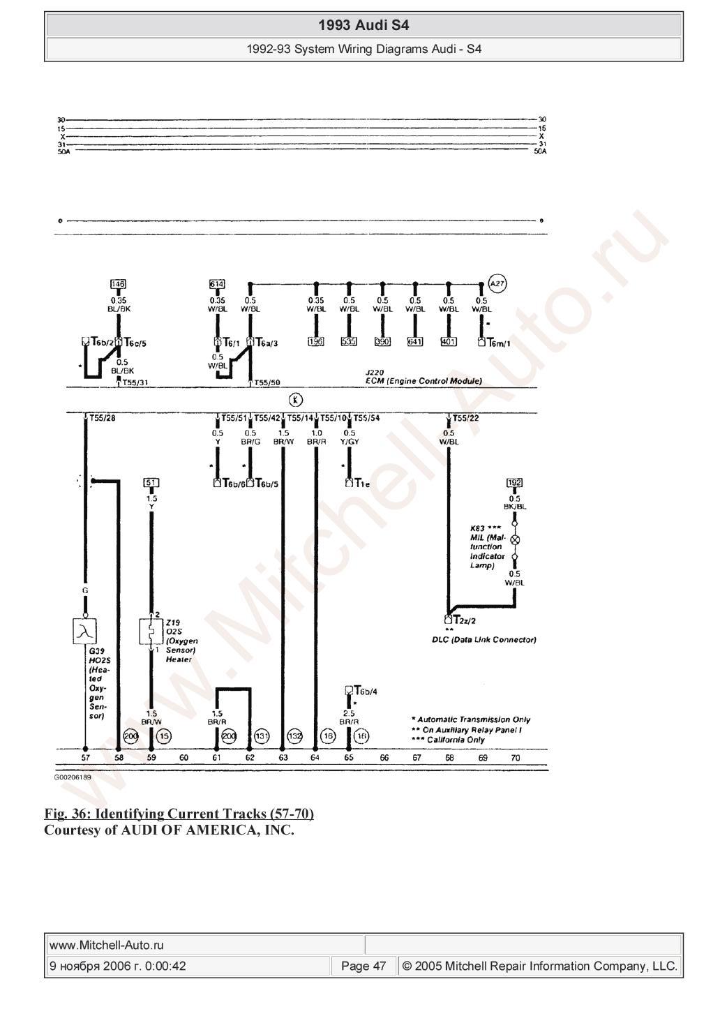

    Белый с синей полосой Нажмите на изображение для увеличения
    Рома отметить можеш куда, надеюсь расцветка проводов на S4 и S2 одинаковая.
    Ауди S2 HEMERA

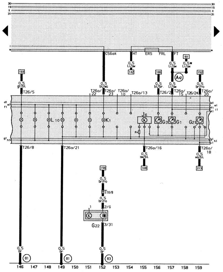

    Если верить этой схеме, то в 80ке это 18й пин синего разъема Нажмите на изображение для увеличения
    Последний раз редактировалось Romich; 06.03.2014 в 10:51. Причина: опечатался

    По умолчанию
    Сигнал скорости с коробочного датчика G22 в подторпедную проводку старых ауди 80 приходит через T10/8 - brown/red. Если дорабатывается именно Ы2 моторная коса, то сигнал с датчика скорости G22 уже, разумеется, заведен в подторпедный жгут штатным образом. Наверное, надо врезаться в этот провод и завести сигнал еще в 50-й пин ЭБУ AAN.
    Это уже разъем на саму приборку от подторпедной проводки. Туда лезть не стОит, достаточно правильно подать сигнал из моторной косы в подторпедную (в подторпедной все есть). Да и, если у ТС моторная проводка от 80-ки, там и так всё есть.
